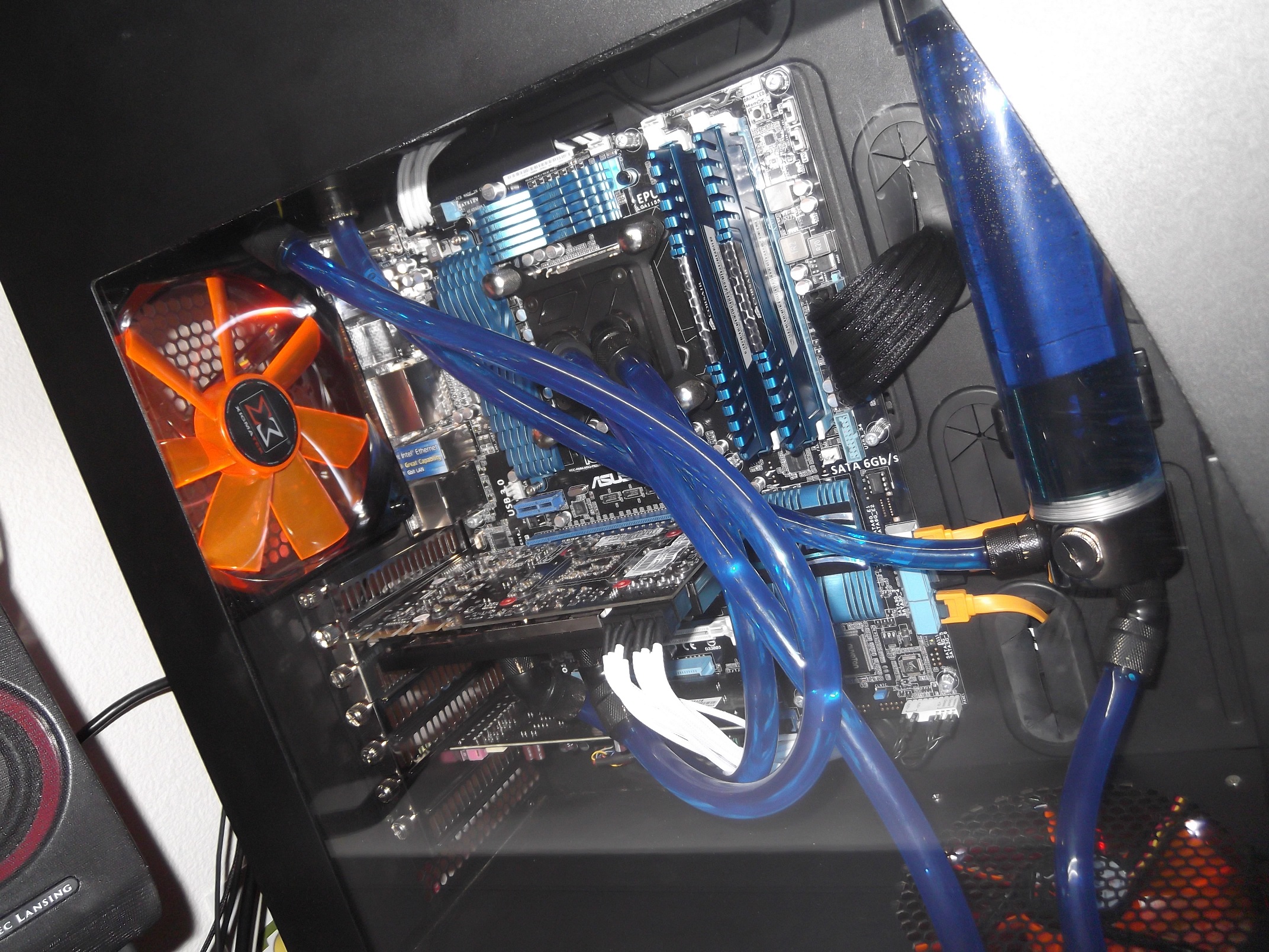

Bonjour à tous
Dans le but d'intégrer mon watercooling dans le boitier j'ai donc troquer le K62 pour un corsair 800d que j'ai trouver en occasion .
Petit rappel de la config :
Composants:
corsair 800d et corsair hx 750w
i7 2600k
asus p8z68-v /gen 3
2*4go corsair vengeance 1600mhz
gainward gtx 670
vertex 2 180go et spinpoint Fi 750go
Composants du watercooling :
Ek supreme hf acetal
Ek fc670gtx acetal
phobya g-changer 1.2 480
reservoir phobya tube 250ml
embouts et tuyaux ( bleu ) en 10/13
liquide Ek bleu
pompe Ek dcp 4.0
Je réutilise une alim corsair hx 750 et je change de ram par la corsair vengeance avec dissipateur bleu.
Vous l'aurez compris , se sera bleu .
Le montage :
Rien de bien compliquer tellement le 800d est grand.
Le système de montage sans vis des cartes filles du k62 était super mais ici se sera des vis à main.
L'accès backplate cpu est énorme tout comme l'espace interne .
Le sytème de fermeture des panneau latéraux est aussi inédit car sans vis . C'est aussi un point faible car sur celui de droite une fois la config montée la grande quantité de câbles la fait se gondoler a la fermeture .
Le gros point noir pour moi c'est le prix de se boitier car à près de 300€ en neuf sa le fait vraiment chère et un prix de 150€ serait plus adapter surtout que maintenant on lui trouve de serieux concurrents pour bien moins chère .
Le wc se monte aussi facilement et le rad de 480mm rentre dans le haut du boitier .
Par contre Ek est vraiment pénible avec sa nouvelle gamme de wb gpu car il n'y a plus de filetages sur le dessous du wb et du coup , une fois monter et dans le boitier les deux embouts sont face au bas du boitier . Se qui n'est pas vraiment l'idéale pour le câblage des tuyaux .
Petite frayeur a la mise en route après test de l'étanchéité du circuit car pas de boot et un jolis " bootmgr absent " . Je n'avais pas rebrancher le ssd sur le même port sata , du coup il était perdu . Une petite réparation du boot avec le dvd de W7 régla le problème .

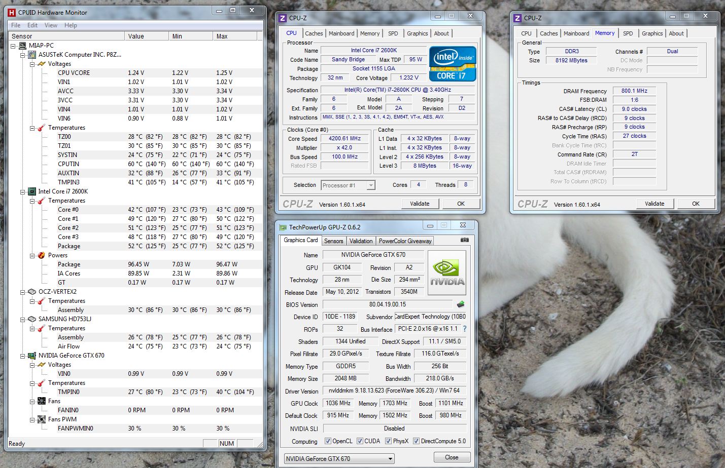

Les T° après 3 passes de 3dmark11 et 10 min de cpu stress
Scores 3dmark 11 :
A 4.2ghz et 670 à 1036-1101/1703 ( Forceware 306.23 ) : http://www.3dmark.com/3dm11/4880145
A 4.8ghz et 670 à 1036-1101/1703 ( Forceware 306.23 ) : http://www.3dmark.com/3dm11/4888756
A 4.8ghz et 670 à 1066-1121/1713 ( Forceware 306.23 ) : http://www.3dmark.com/3dm11/4888961
A 4.4ghz et 670 à 1066-1121/1713 ( Forceware 306.97 ) : http://www.3dmark.com/3dm11/4944927
Score 3dmark Vantage :
A 4.4ghz et 670 à 1036-1101/1703 ( Forceware 306.23 ) : http://www.3dmark.com/3dmv/4390110

A il manqué que sa pour faire un bon retour le 3dmark11
La cg est a stock ?
La cg est a stock ?
Re: Retour Corsair 800D et Watercooling
Regarde le screen au dessusLa cg est a stock ?
