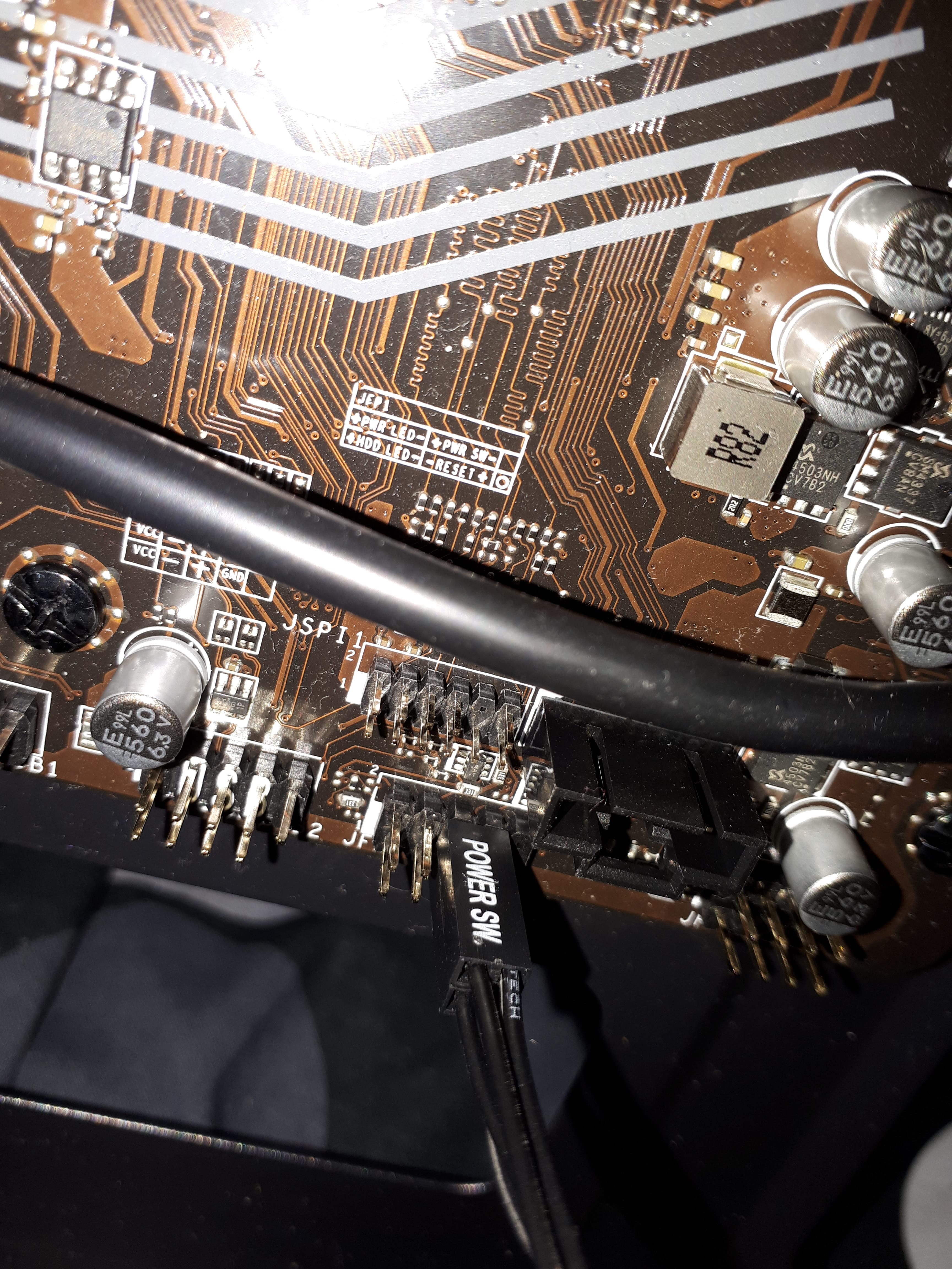

Bonjour, je viens de finir le montage de mon nouveau pc (fixe) mais quand j'appuie sur le bouton power (ou même reset) rien ne se passe. J'ai bien branché l'alim à la carte mère ainsi que les fils power sw, reset sw et power led (j'ai que 3 doublets il me manque le hdd led que je ne pense pas nécessaire) mais ces fils sont assez compliqué à brancher (l'ordre, le sens... qui sont mal indiqué).

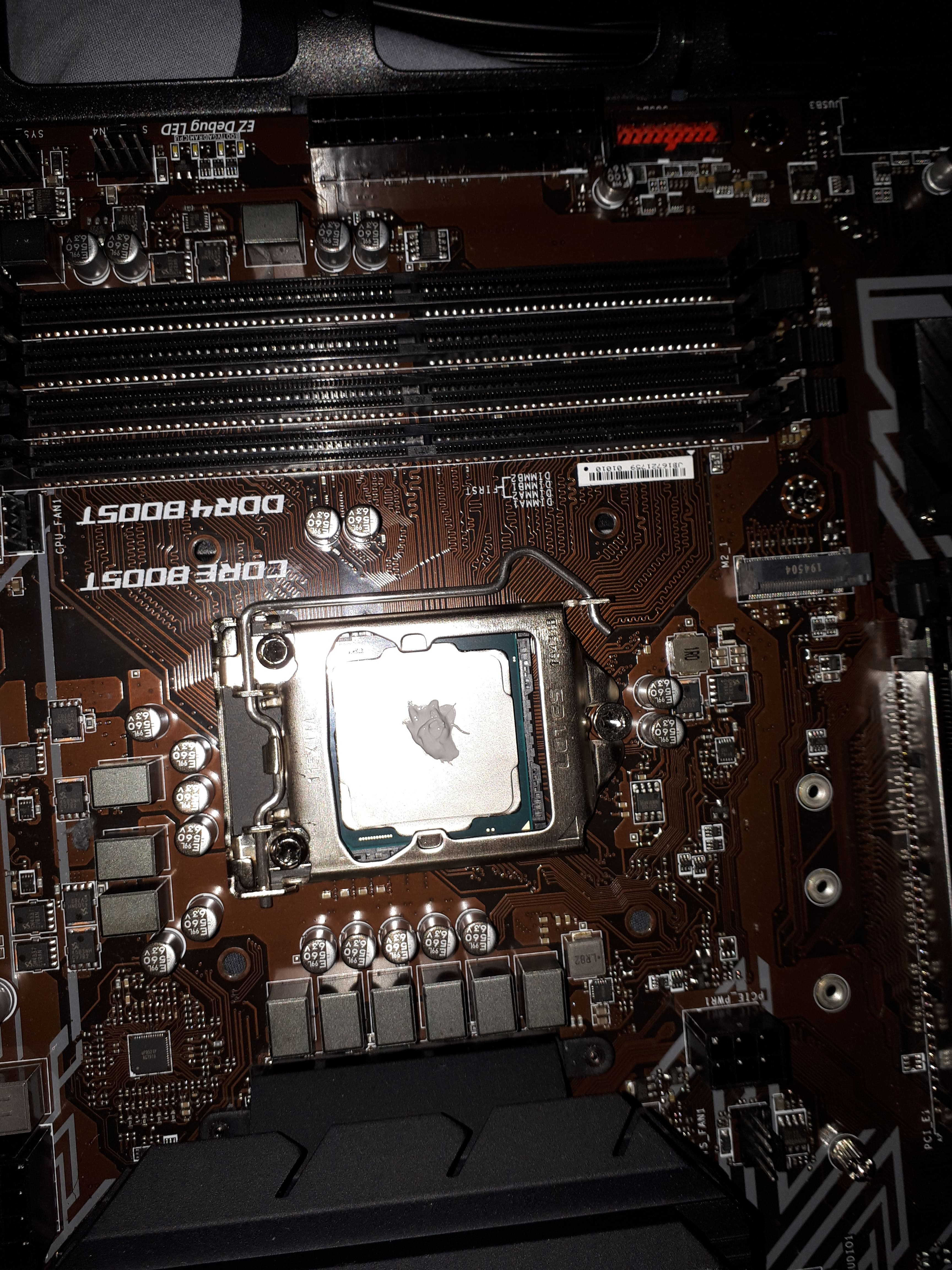

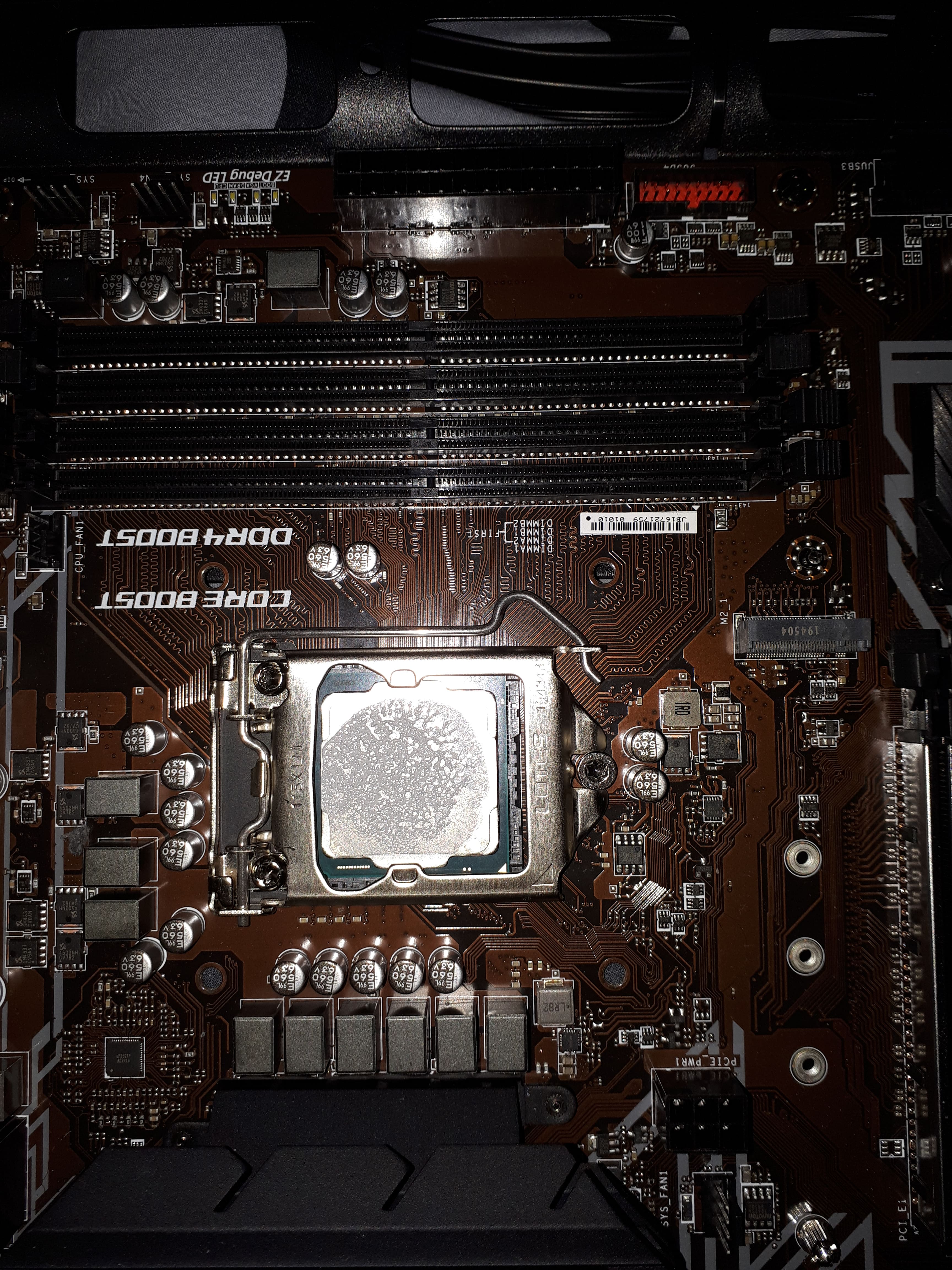

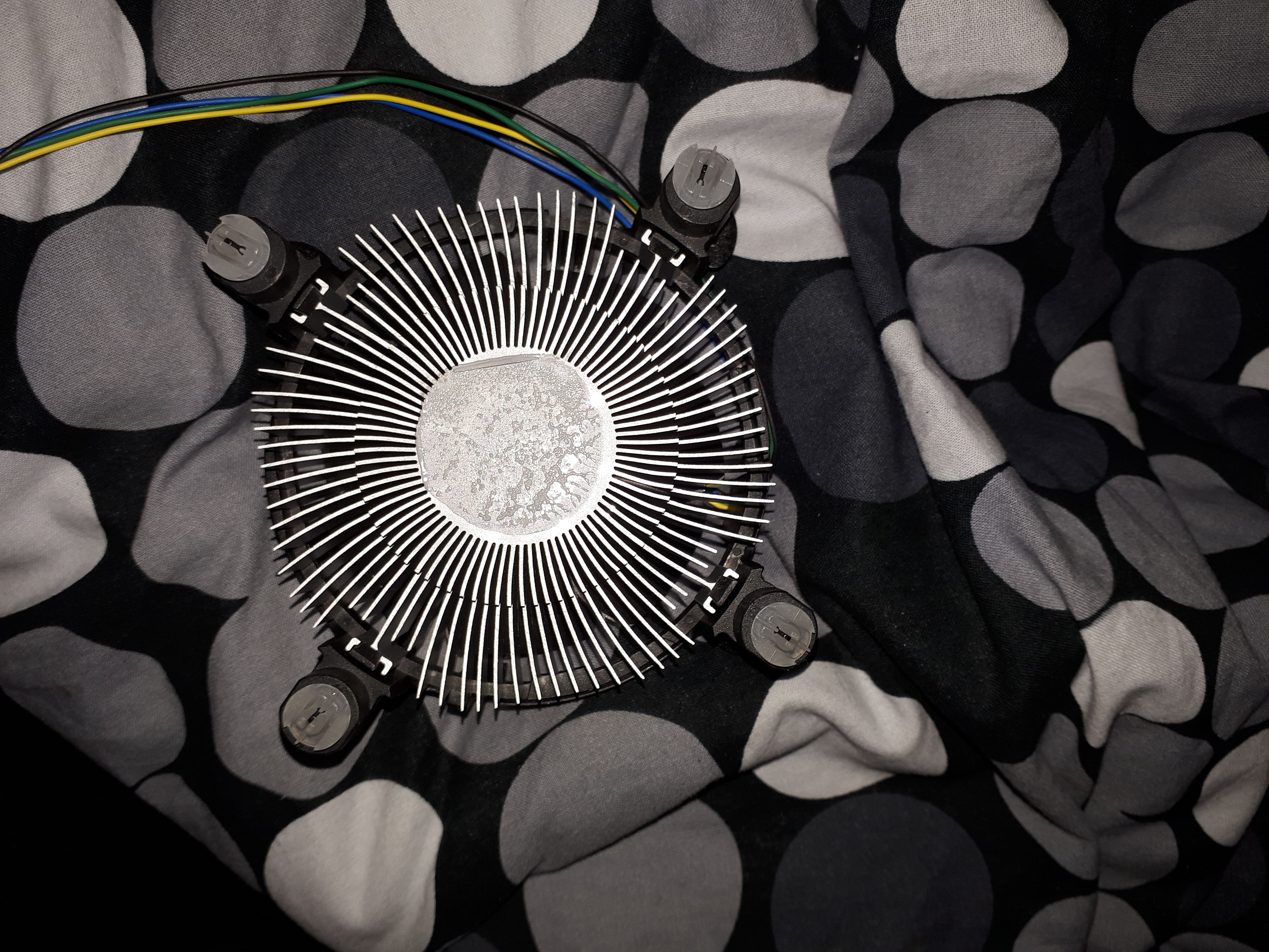

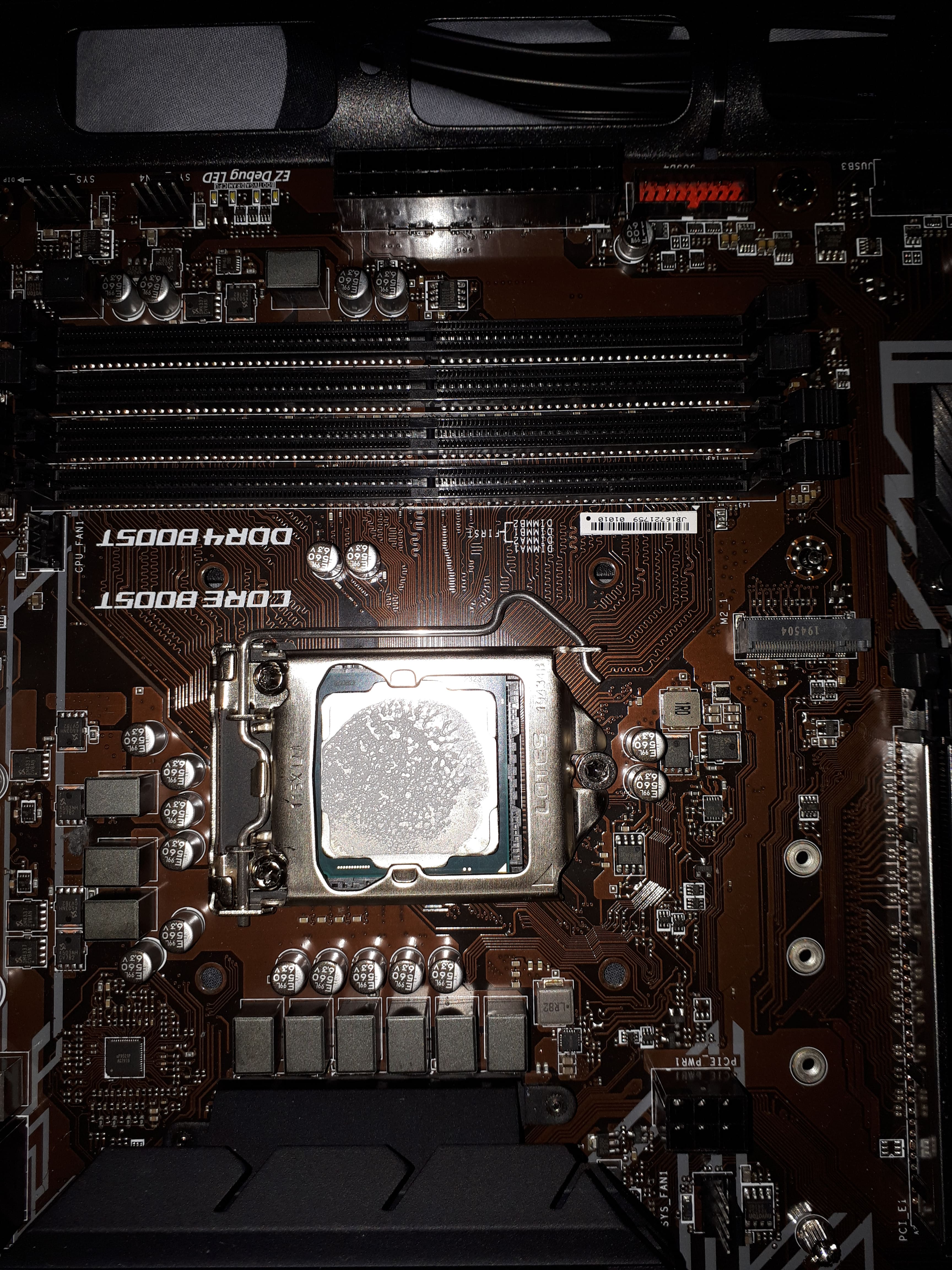

Re, j'ai acheté l'alimentation que tu ma recommandé mais ça ne fonctionne toujours pas. J'ai essayé d'enlever le ventirad du cpu pour voir si la pâte était boen mise et je sais pas:
Du coup je vais acheter de l'alcool ménager et remettre de la pâteRe: PC ne s'allume pas après configuration matérielle
Oui la pate était grosso modo correctement mise (sur les ventilos Intel c'est un pad thermique ce qui est un peu différent). Le soucis ne vient pas de la de toute façon, si le ventirad est bien installé sur le CPU, même sans pate thermique ou mal mise, le PC doit démarrer (les surchauffes se produiront plus tard quand le CPU dégagera bcp de chaleur).
Pour la pate, tu mets une goutte au milieu, pas plus et étale un peu si tu veux avant de mettre le ventirad. L'important c'est surtout que ventirad et proc soit bien en contact.

Quand j'appuie sur le bouton power rien ne se passe (ni pour le reset), je pense en effet que le problème vient de là pourtant je tourne les fils power sw et reset sw dans les 2 sens, il manque aussi le hdd led mais je ne le pense pas nécessaire. Je vais me pencher de se côté là.

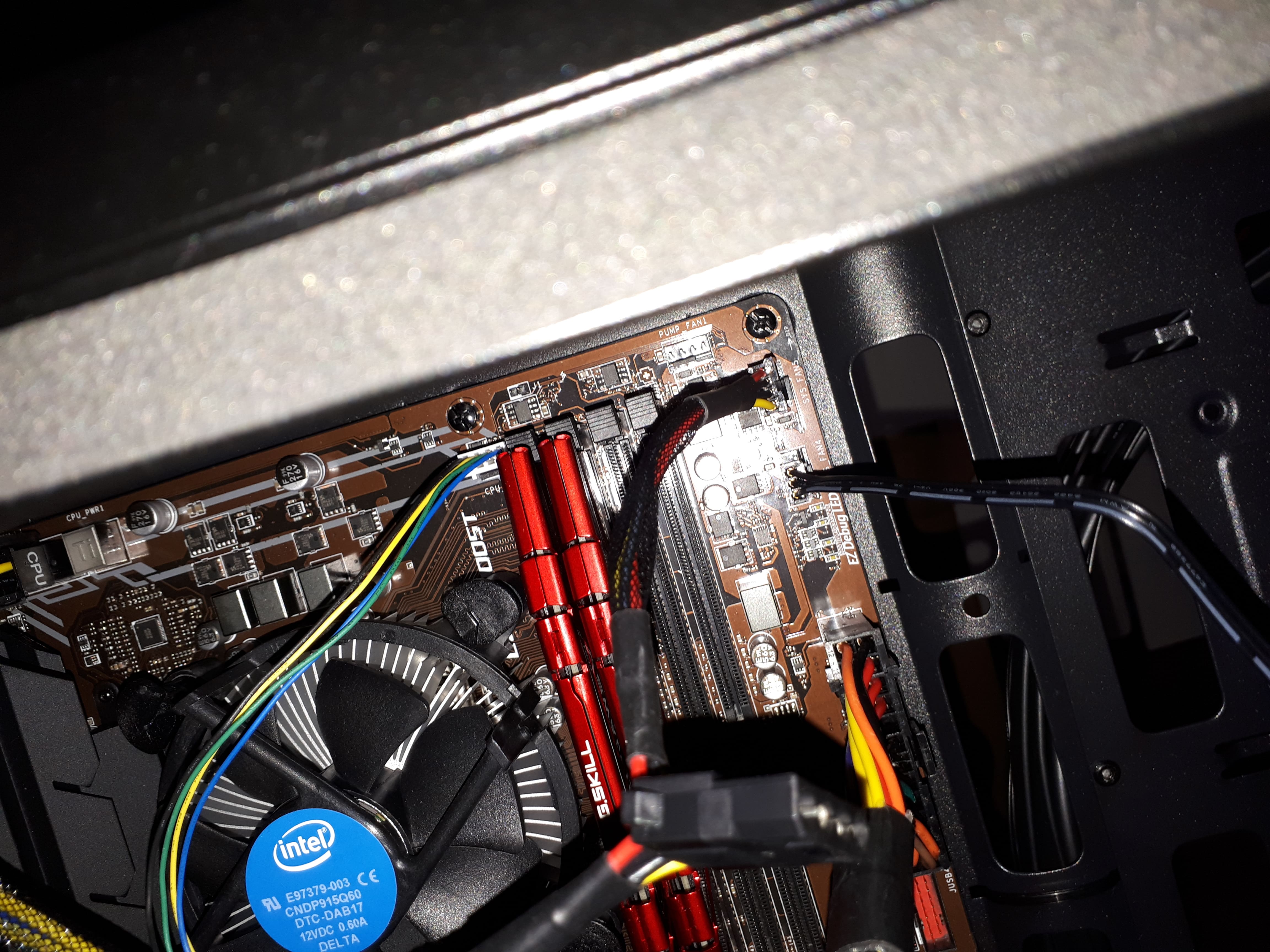

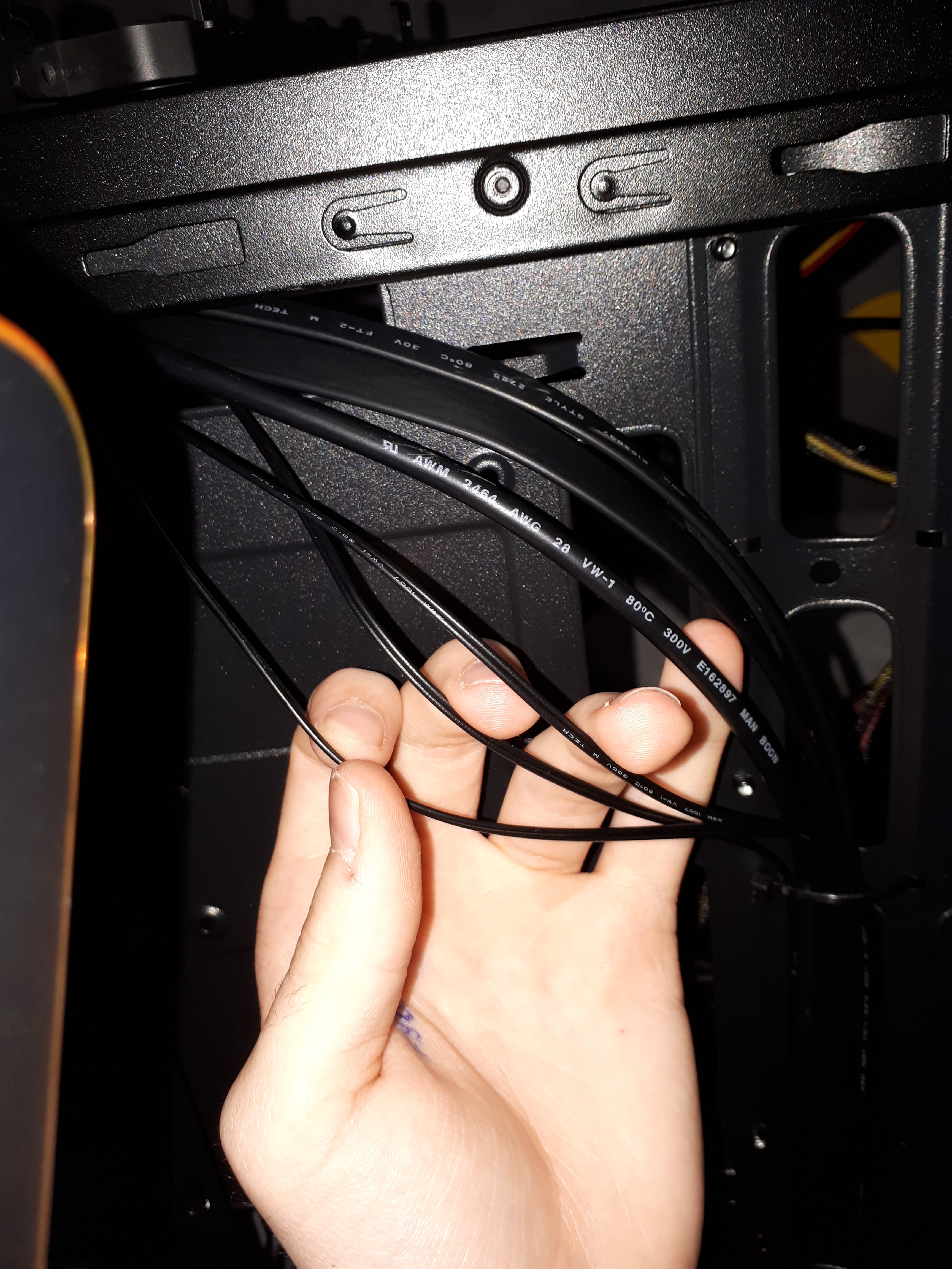

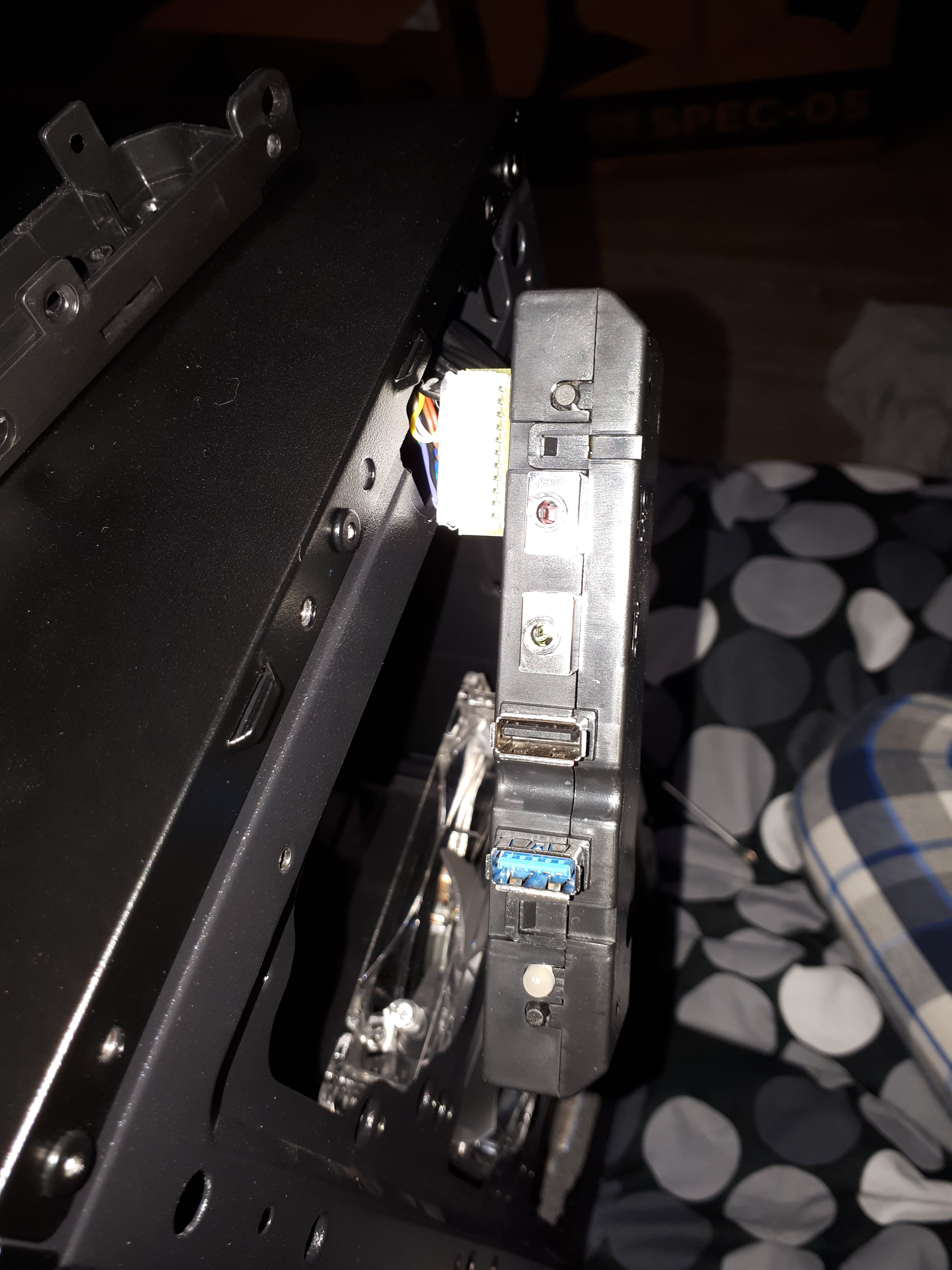

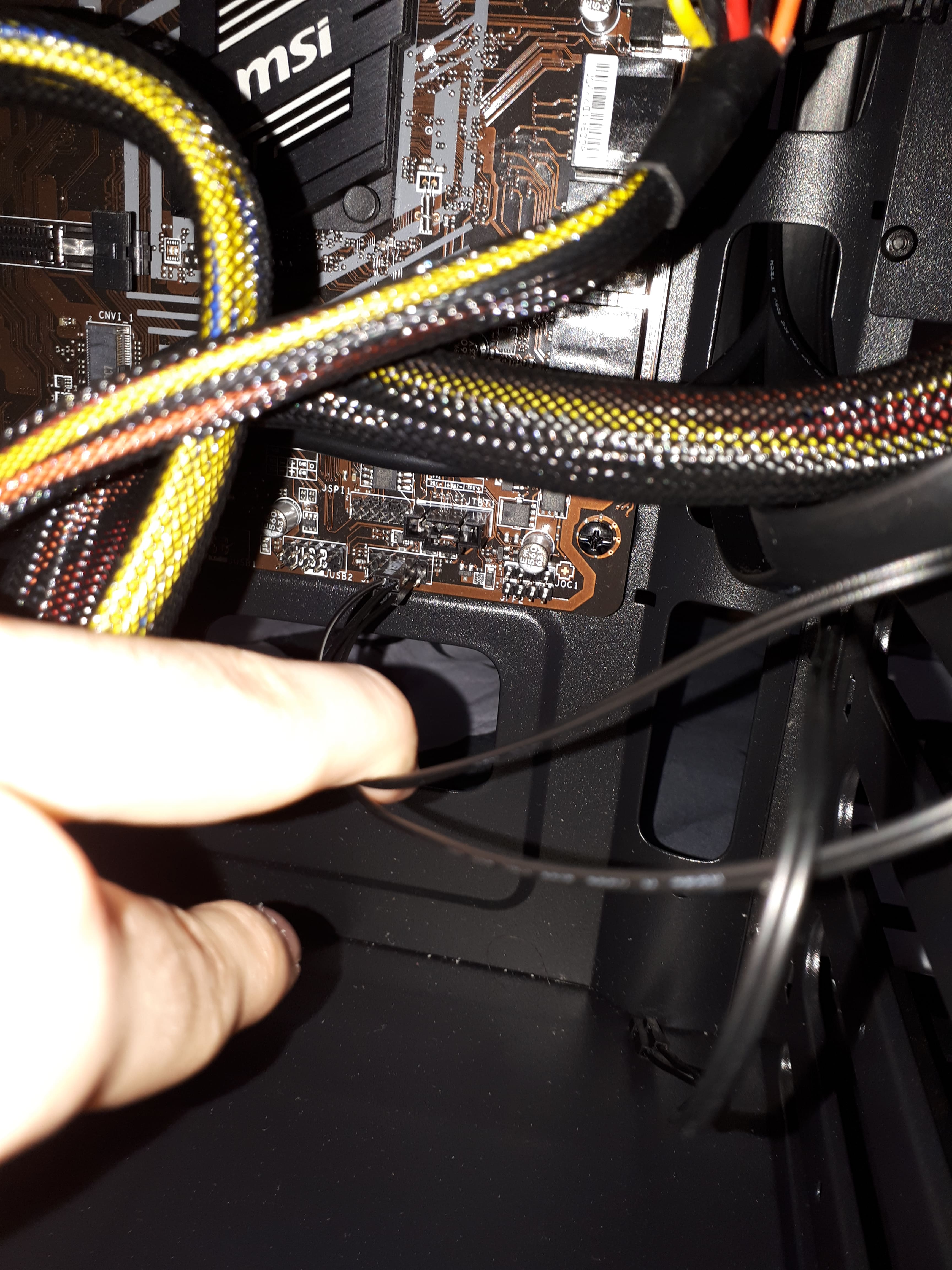

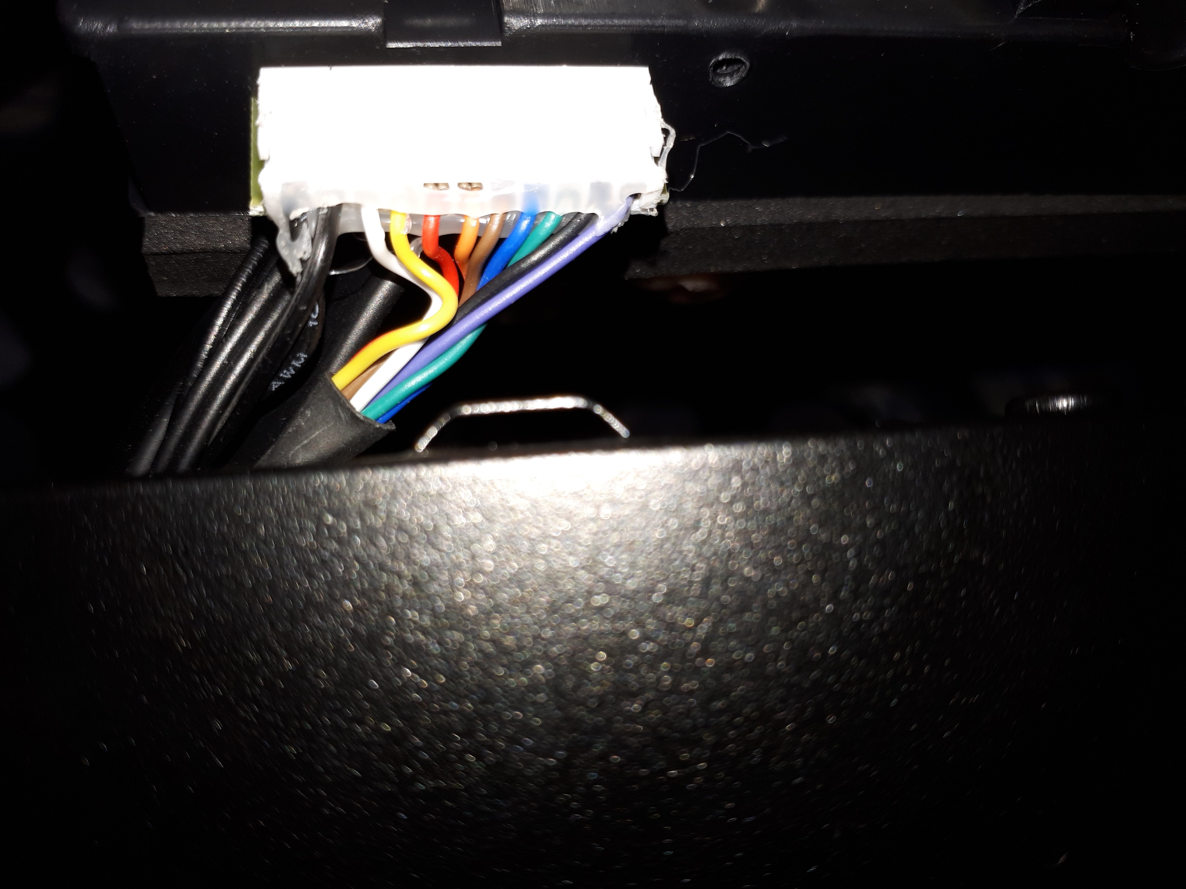

J'ai remis mon ventirad du cpu (proprement?
Et j'ai essayé de démonter le bouton power mais sans aller jusqu'aux fils: Les fils power et reset ne semble pas abîmés, je ne vois vraiment pas ce qui ne fonctionne pas .

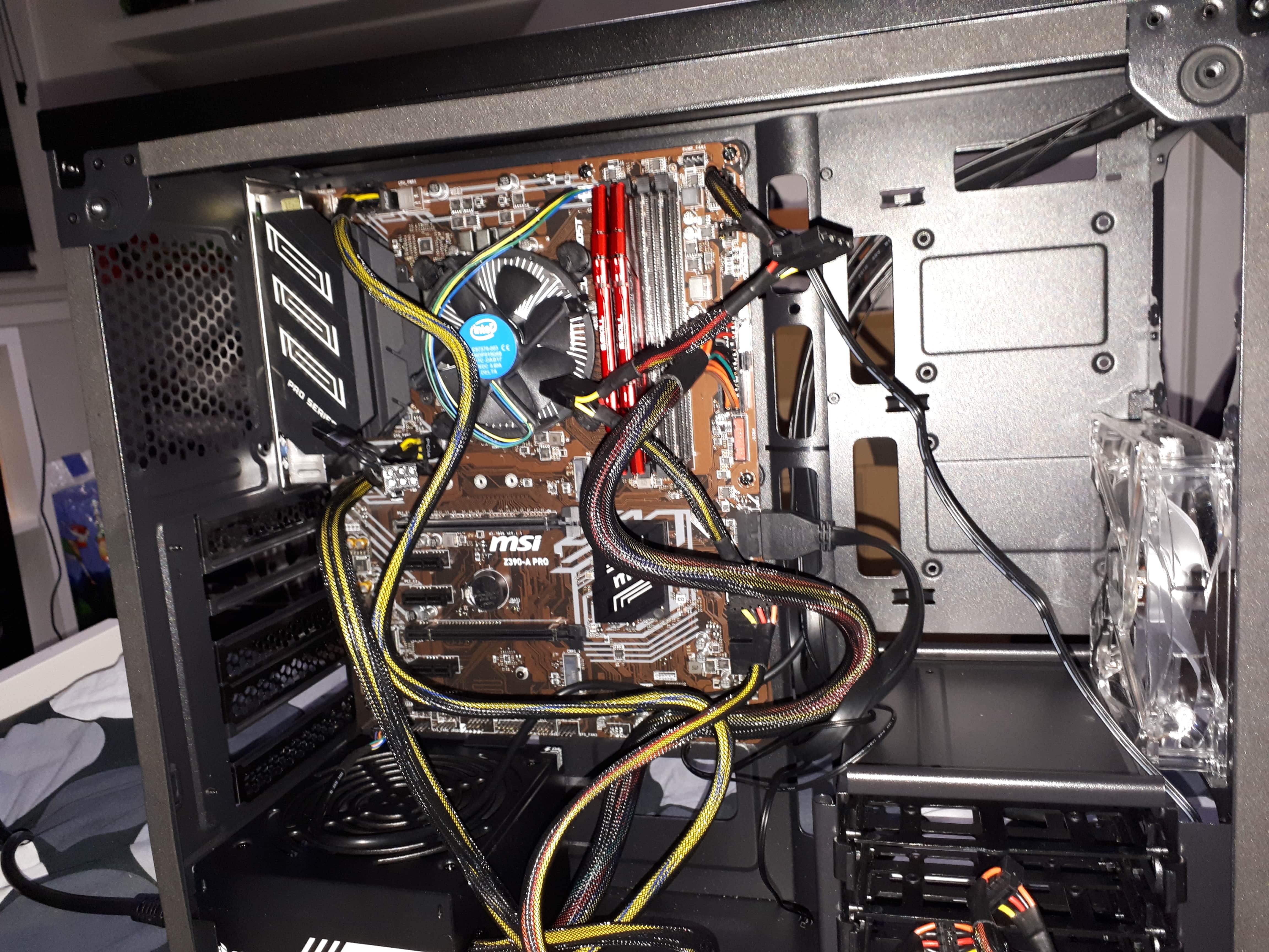

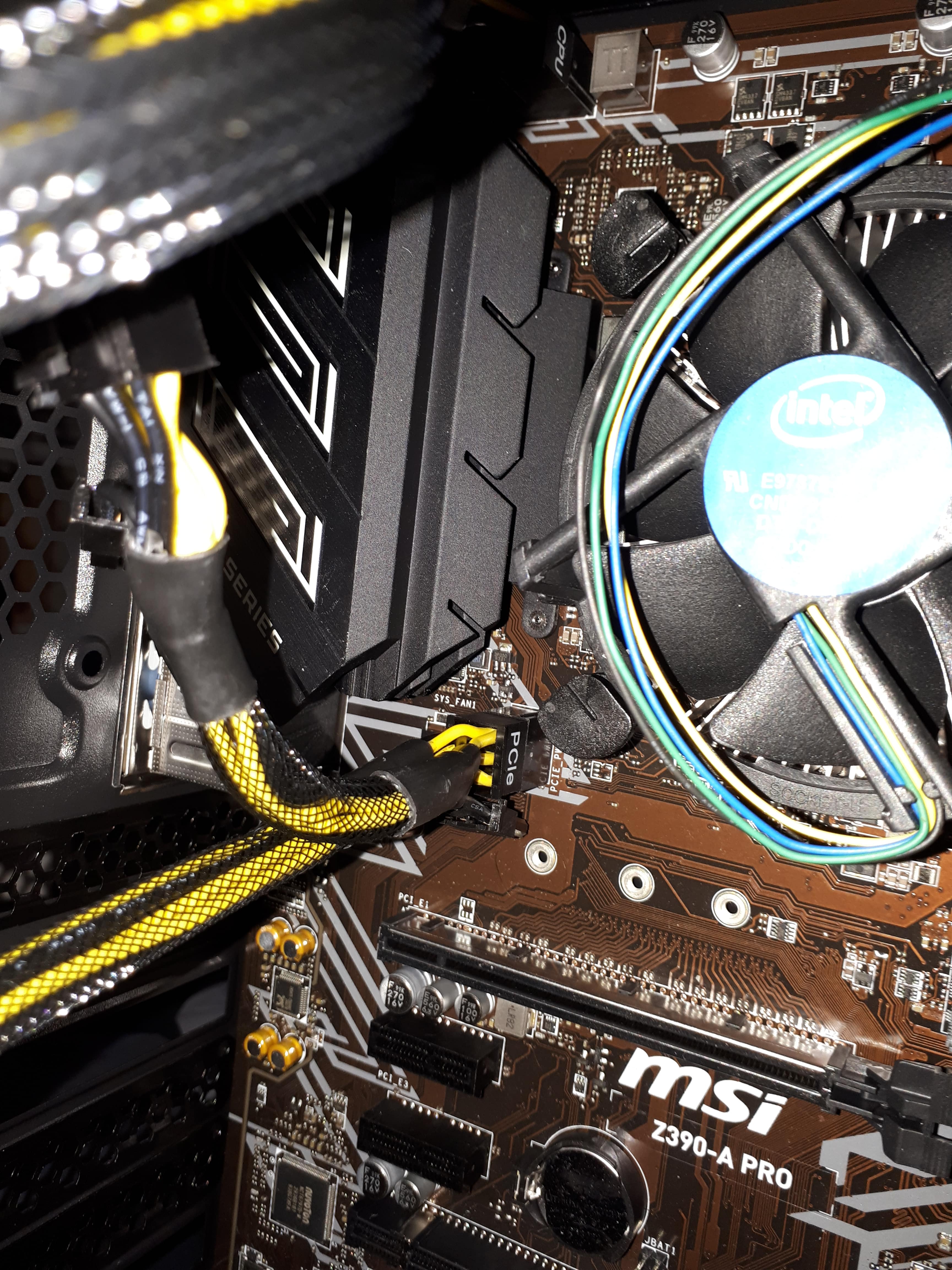

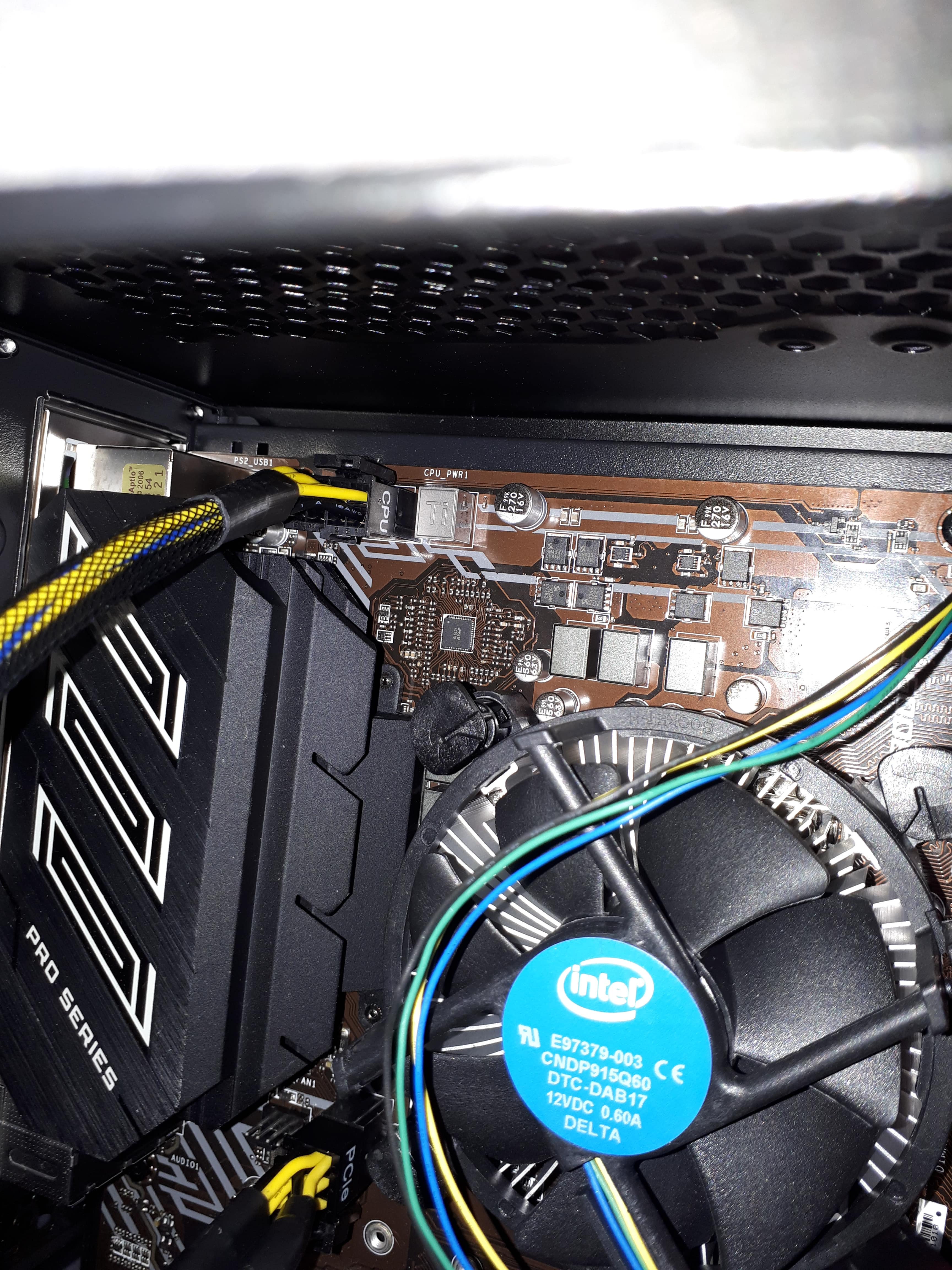

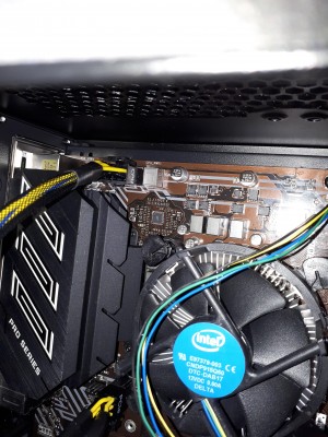

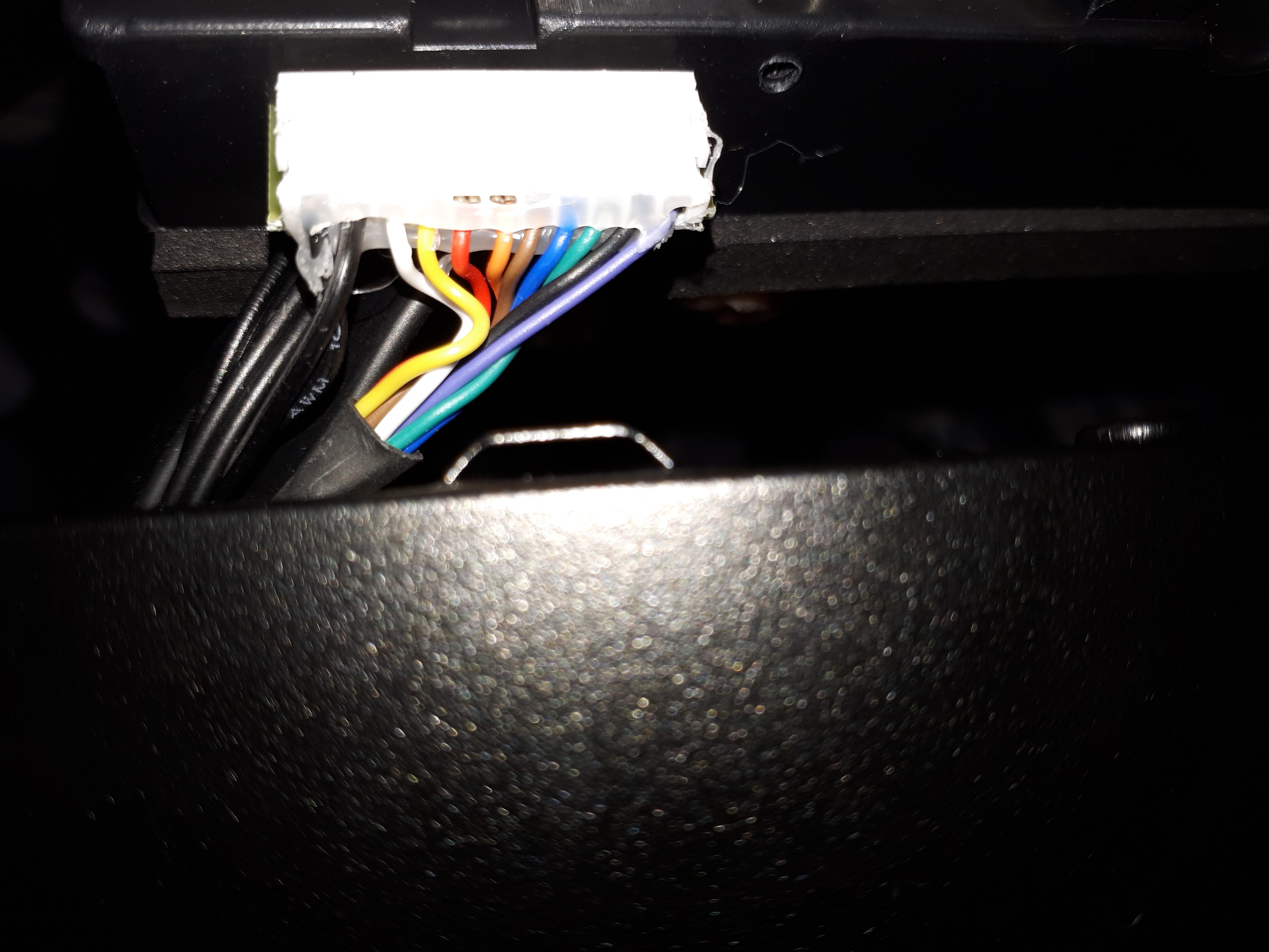

Je peux envoyer plus de photo pour aider:

En testant je viens d'aperçevoir une led "EZ debug led" s'est allumée 1/2 seconde en appuyant sur le bouton power puis plus rien. Je reappuie mais elle ne clignote plus sauf si je coupe l'alimentation avec son bouton on/off et que je la remet, là quand j'appuie la 1ère fois sur le bouton power du pc la led s'allume 1/2 seconde.
- Apprenti geek
- Messages : 9
- Enregistré le : 04 mars 2020, 22:51
La led est celle correspondant au cpu ce qui signifie d'après le manuel msi que: "indique que le CPU n’est pas détecté ou que
son initialisation a échoué". Je pense pourtant avoir bien branché les câbles cpu à la carte mère au bon endroit

Le problème est résolu, j'avais branché un câble de l'alimentation à un port "fan système" de la carte mère croyant cela nécessaire, juste en branchant se fichu câble rien ne fonctionnait
