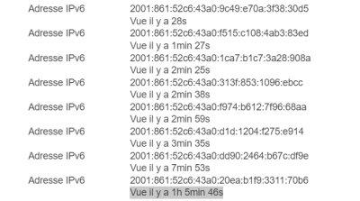

La photo montre mon wifi a certains moments : il décroche pour essayer de se raccrocher ensuite, etc.. Parfois, je passe la soirée a constaté ce souci.

La photo montre un enchainement de connexion, coupure, reconnexion très courte : mais pour l'opérateur, tout est normal car cela n'apparait pas dans la courbe du débit : l'ennuie est surtout la fréquence pour ca.

J'ai augmenté la fréquence des speedtest a cause des soucis de coupure intempestive comme dans la photo.
