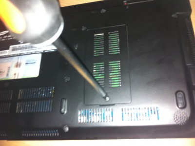

2 Prenez votre tourne-vis et dévisser la mini vis qui fixe le cache de la RAM (il y a l'inscription "Memory" sur le cache au-dessus de la vis) (Photo2)

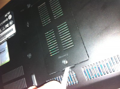

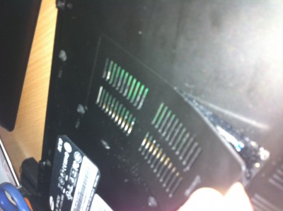

3. Une fois dévisseé il faut aller trouver l'objet fin (Ongles longs, lame de ciseau), pour réussir à soulever le cache, car il est partiellement fixé. (Photo3)
4. Il faut comme même un peu forcé quand vous soulevez. Le plastique va commencer à ce plier (donc il faut y aller en douceur, tout en forçant un peu

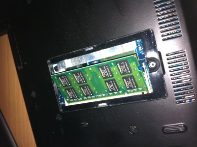

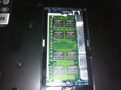

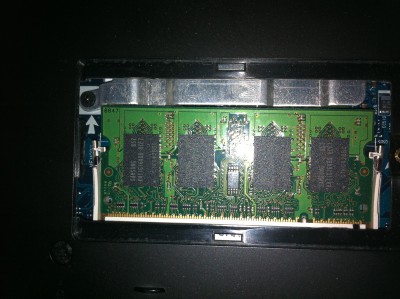

5. vous observez enfin la barette de RAM (Photo 5). Sur le coté de la RAM vous pouvez voir deux tiges blanches avec un embout noir gris. c'est deux tiges maintiennent la RAM en place, il faut les écarter. (Photo6)

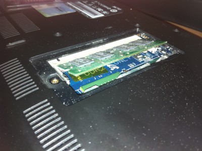

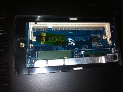

6. La barette de Ram va se soulever, et vous allez pouvoir retirer la Barette de RAM (Photo7)
7. Vous n'avez plus qu'a mettre la nouvelle barette de RAM 2go dedans, (fait attention au sens des broches: ce qu'on voit en haut du socle de barette (un petit paquet de broches à gauche et le gros paquet à droite). (Photo8)
8. Une fois la barette mis dans l'encoche (Photo9), il faut un peu appuyer sur la barrete du coté distale à l'encoche (on appuye doucement avec le doigt dessus et on va entendre la barette qui va se clipser (Photo10)
