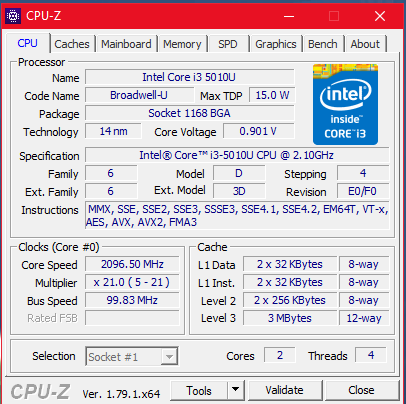

Je posséde actuellement un processeur I3 5010, 2.1 GHz.. (socket 1168 bga)
Le problème est que je fais beaucoup de "gaming" donc de jeux puissants, et ce processeur me limite beaucoup a cause de ca puissance..
J'ai un PC portable ASUS et je suis pret a payer chère pour un meilleur processeur
Mais est-ce possible ? Et est ce que ce processeur acceptera ma config ?
Merci d'avance :) !!
