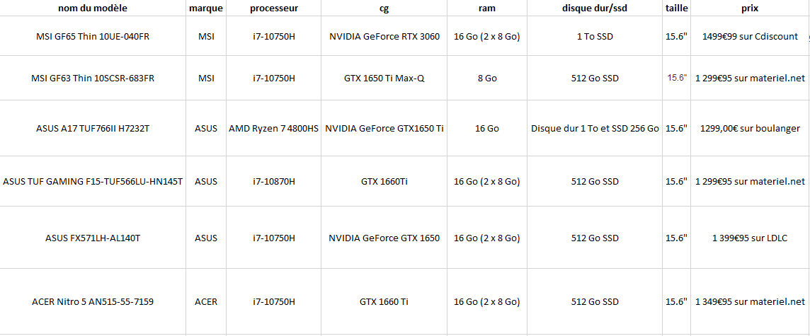

EDIT : Après quelque recherches j'ai trouvé quelque pc qui pourraient m'intéresser et j'ai fait un tableau afin de les comparer... Des avis ?

Les liens (dans l'ordre)
https://www.cdiscount.com/informatique/ ... .html#desc
https://www.materiel.net/produit/202006220075.html
https://www.boulanger.com/ref/1151561
https://www.materiel.net/produit/202007310003.html
https://www.ldlc.com/fiche/PB00352599.html
https://www.materiel.net/produit/202003030066.html

Je comprends pas pourquoi il faudrait privilégier les disques durs ? Un SSD c'est en pratique un disque dur plus rapide... donc c'est mieux pour les jeux (chargements plus rapides...)
Par contre souvent les SSD montés dans les portables sont assez petits (250 Go voir moins) donc ils seront vite remplis. Après on peut changer/ajouter un SSD et il y a aussi des modèles avec SSD + Disque dur.
Le modèle avec la RTX 3060 est beaucoup plus performant. Même si la GTX 1650 pourrait suffire vu les jeux que tu cites, à ta place je privilégierais les modèles GTX 1660 Ti bcp plus puissants et qui te laisseront plus de liberté pour les jeux sur la durée. On ne peut pas changer la carte graphique dans un portable donc...
Mon préferé dans ta liste ça serait l'Asus TUF qui a tout ce qu'il faut pour tes besoins à prix correct : https://www.materiel.net/produit/202007 ... aid=aff264
Le SSD est un peu petit mais tu pourras en rajouter un autre plus tard. Tu as celui la aussi avec une RTX 2060 un peu plus puissante mais il est un peu plus cher : https://www.ldlc.com/fiche/PB00339552.html#a_aid=aff264

J'avoue que j'ai pas trop compris la différence entre les deux (SSD et disque dur)... De toute façon, mon choix est déjà fait je pense. Merci pour ces avis ! Je vais suivre vos conseils et prendre l'asus :)
