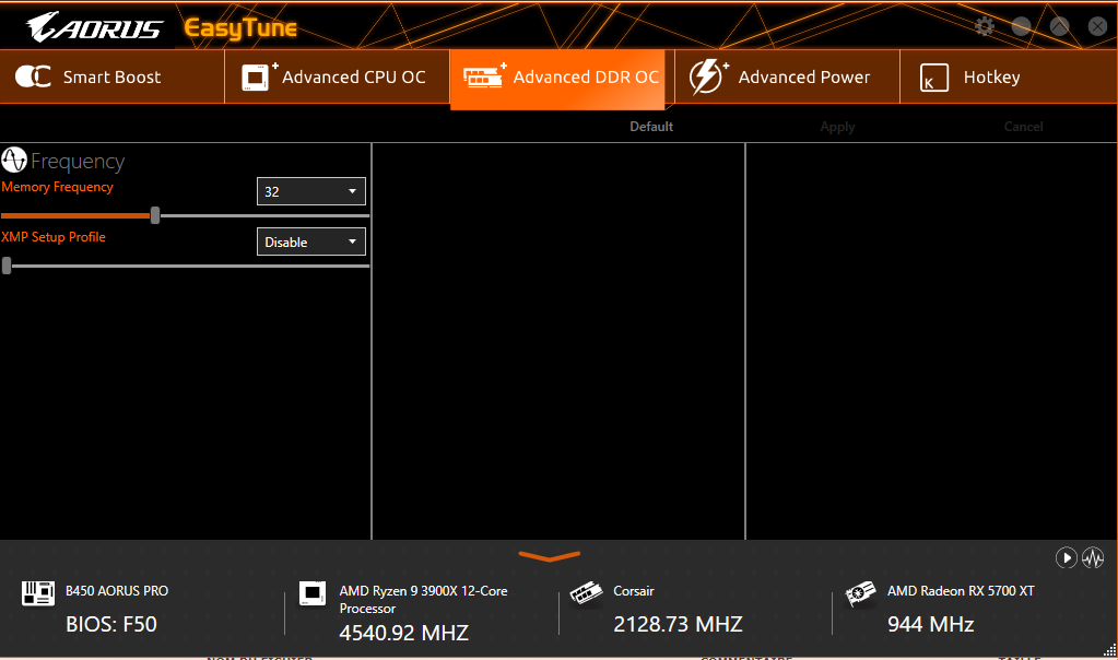

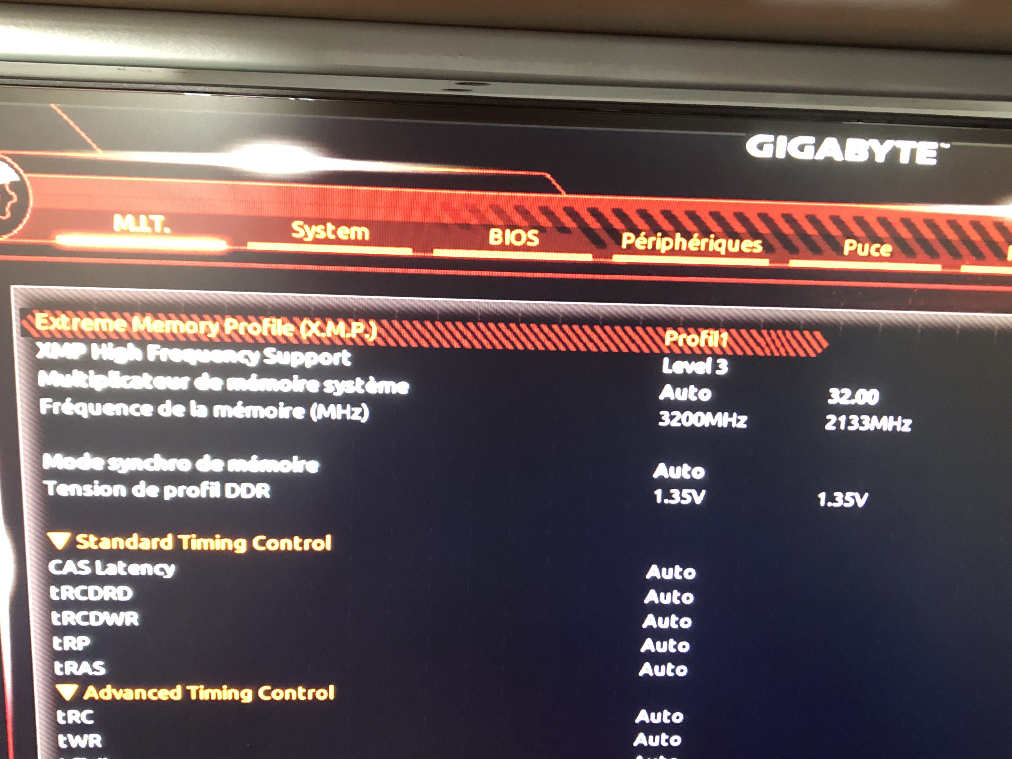

Justement pour la mémoire j'ai fait toutes les manipulations dans le bios mais rien à faire. Ci dessous une photo montrant que j'ai bien activé le profil XMP et que la fréquence demandée est de 3200 Mhz, le voltage est à 1,35volt pour les ram donc c'est normalement suffisant mais pour autant rien à faire. J'ai également essayé de modifier la fréquence de la ram en passant par l'application gigabyte (qui est ma carte mère), et là même problème, je change la valeur de la fréquence de la ram je reboot mais rien ne change (photo 2). Je ne comprends pas dutout.
