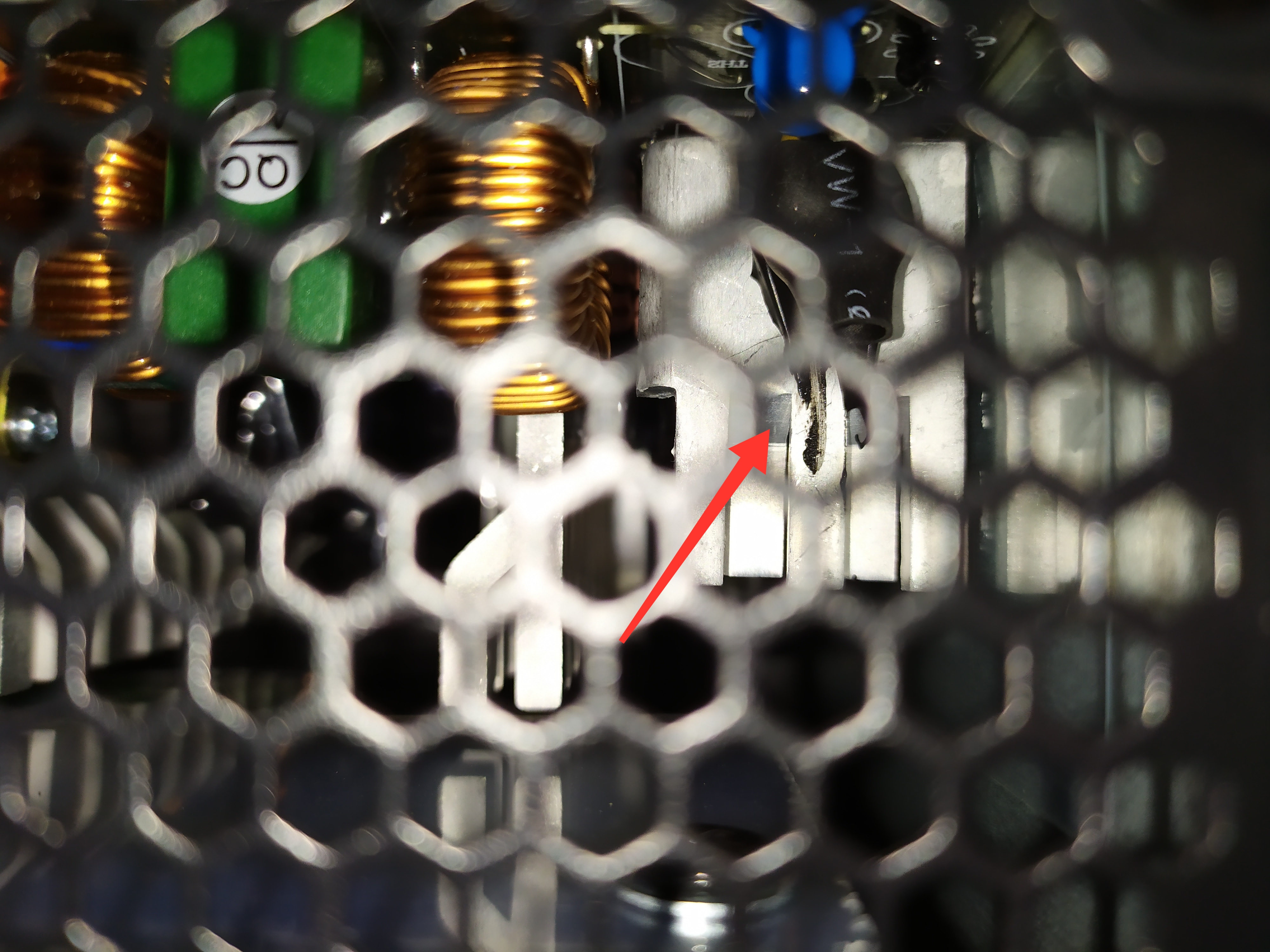

Cela fait 3 jours que j'ai monté mon pc, une première pour moi. Tout à fonctionné parfaitement seulement hier soir lorsque j'ai éteint le pc, il s'est éteint correctement mais dès que j'ai éteint la multiprise le compteur à sauté. Depuis je n'ose pas le rallumé de peur d'abîmer les composants. De quoi cela pourrait-il venir ?
Je joint une photo de l'alimentation, où se trouve la flèche rouge il y a une trace noir je ne sais pas si quelque chose à fondu ou non et si cela été déjà comme ça avant.
Désolé pour la qualité de la photo on ne voit pas très bien à cause de la grille.
C'est une alimentation Sharkoon SHP Bronze 600W.
Merci d'avance pour vos réponses.

Ton alimentation a l'air d'avoir claqué. :desole: Tu ne risques pas grand chose à essayer de démarrer ton PC je pense, c'est quand elle a claqué qu'elle a pu détruire des composants (normalement y'a des sécurités sur l'alim pour empêcher ça mais les normes ne sont pas toujours respectées...)
Je connais pas trop cette marque mais normalement c'est plutôt de la qualité donc y'a de bonne chance que ça soit juste l'alim qui soit morte.
Vu que tu viens de l'acheter, tu pourras l'échanger contre une nouvelle mais ça prendra un peu de temps avec le SAV... Si veux prendre 0 risque tu l'as retournes sans même la tester.
