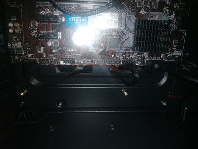

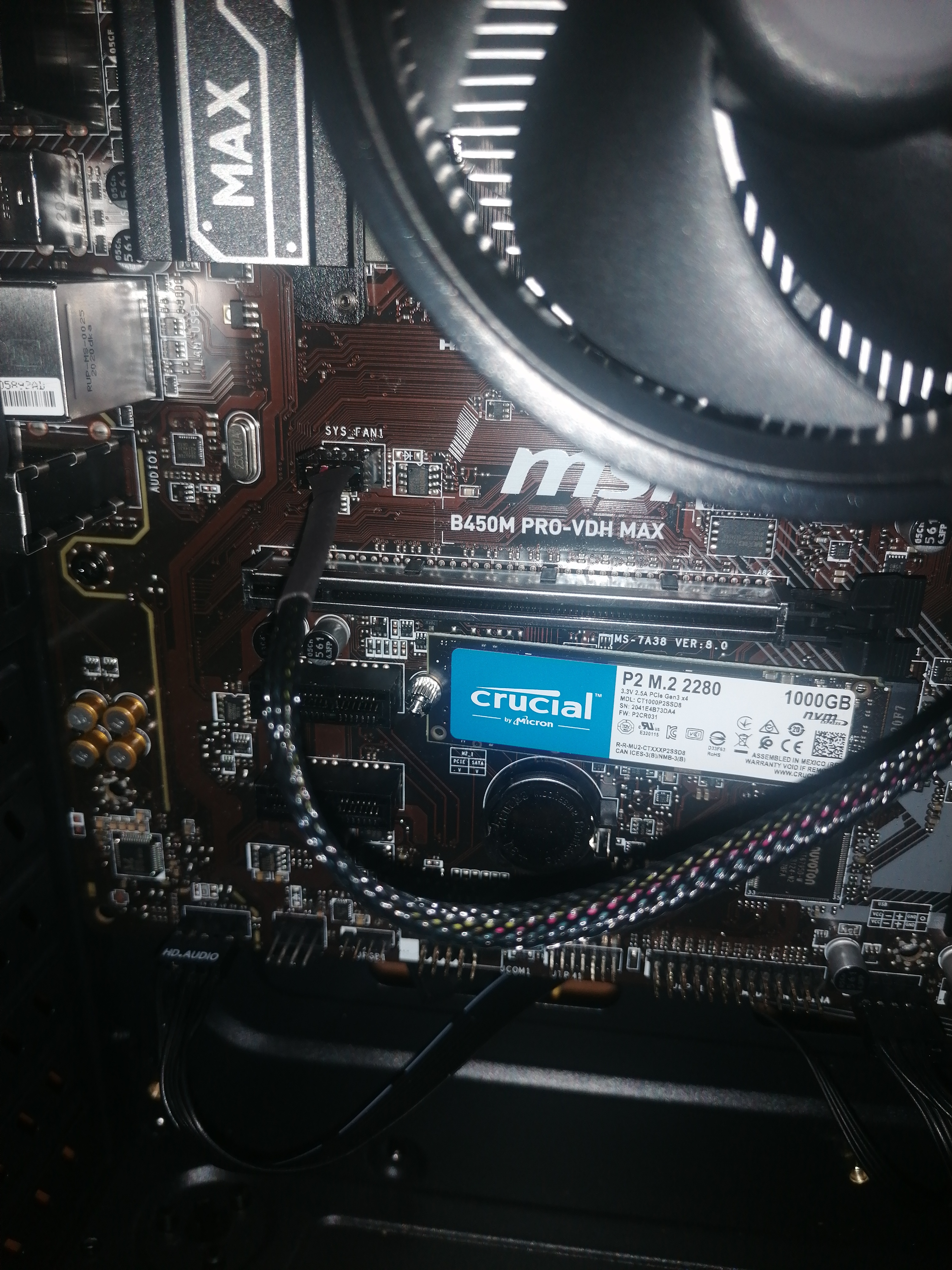

Bonjour/bonsoir tout le monde,
Je suis actuellement sur un problème de "taille".

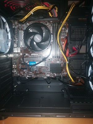

J'ai récemment fait l'acquisition d'une petite config " gaming" pour débuter, mais après le montage (première que je fais) rien ne ce passe ci ce n'est le voyant led du EZ qui reste allumé plus au moin 2 sec puis s'éteint après l'allumage du pc ( les ventillo, les led et ventirad fonctionne très bien tant que je n'est pas eteint le pc)
Je vien vers vous pour savoir quoi faire parce que je suis à court d'idées, pour vous expliquez j'ai enlever le ventirad puis vérifier si le processeur était bien mis mais rien à signaler de ce côté ( la flèche était alignée à celle présente sur le support), regarder à plusieurs reprise le branchement de l'alimentation mais rien à signaler non plus.

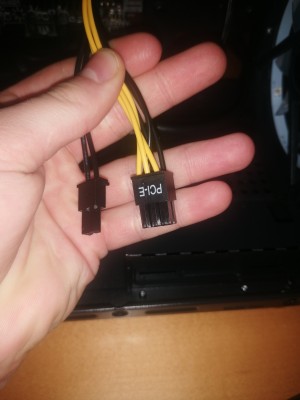

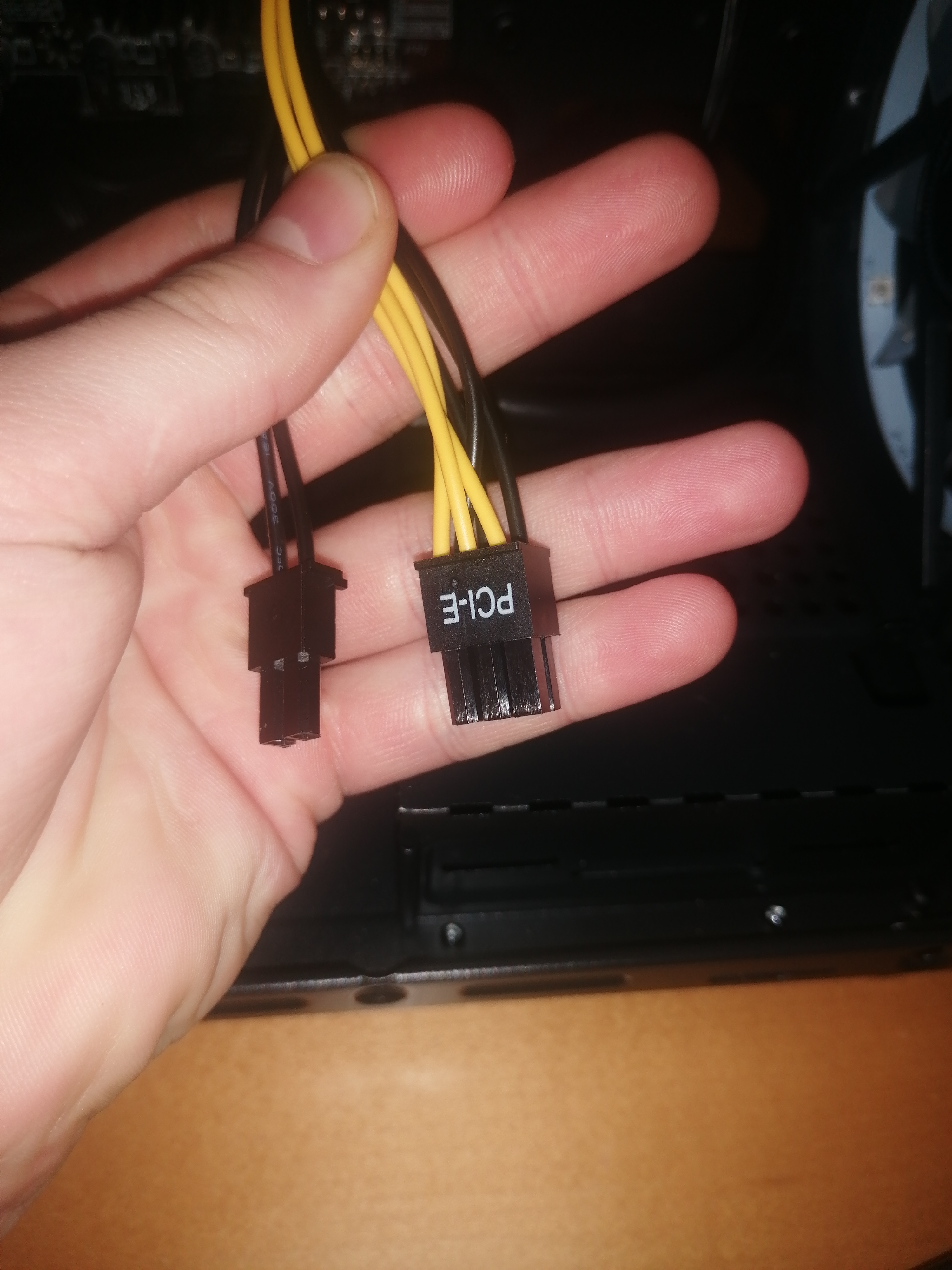

Mais mon intention ce porte sur le câble pci-e qui n'est branché à rien.
Voici les différents composant de ma config:
AMD ryzen 5 3400g
MSI b450m pro-vdh max
Disque SSD Crucial 1t m.2
Boitier antec nx210
Bloc d'alimentation Xilence XN053 600W Noir PSU
Barrette de ram. Skills 2x8 Go 3200 MHz - [F4-3200C16D-16GIS]
Pour le processeur un moteur graphique est intégré dedans, c'est Radeon Vega 11 d'où l'absence de carte graphique dans la config.
Merci à vous, bonne journée /soirée
Edit : pour préciser je n'est aucun affichage sur l'écran après l'allumage du pc même pas un lancement de bios ou autre, l'écran ne reçois aucune informations.

Le PCI-E c'est pour alimenter les cartes graphiques haut de gamme, c'est normal qu'il ne soit pas branché et le soucis ne vient pas de la.
Pas de soucis pour la compatibilité de la carte mère avec le processeur (tu sais quelle version du bios tu as ?), ton montage a l'air correct. :desole:

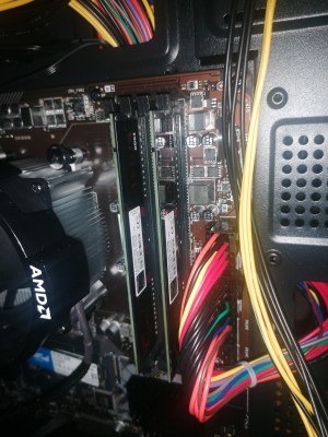

Essaie de garder une seule barrette de mémoire et de changer de slot.

Je vien d'essayer de changer de slot de ram ( en ne m'étant qu'une seule barrette) mais rien ne change à par le voyant du ez debug qui reste sur boot.
Messages : 14609
Re: Écran noir après installation d'une config / voyant EZ DEBUG LED blanc sur Vga
Keroe a écrit : 27 nov. 2020, 16:58 Merci Squawk de ta réponse, malheureusement je ne sais pas comment voir ma version de bios ( ci tu sais m'indiquer où chercher) pour les ram je vais essayer.
Merci encore.
Sans démarrer le PC je sais pas. Mais à priori, ton processeur devrait fonctionner avec le bios d'origine donc ça ne vient pas de la normalement.
Difficile de t'aider. Essaie de refaire complétement le montage, bien vérifier qu'il n'y a pas de contact au niveau de la carte mère (genre vis coincé en desous...).
Si tu ne trouves pas, il faudrait essayer de tester la carte mère avec un autre processeur ou tester le processeur sur une autre carte mère. C'est assez rare mais les composants peuvent être défectueux...
