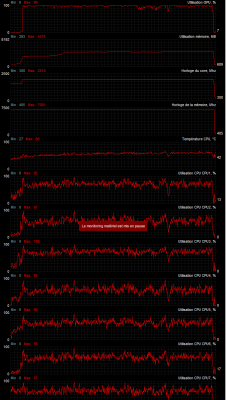

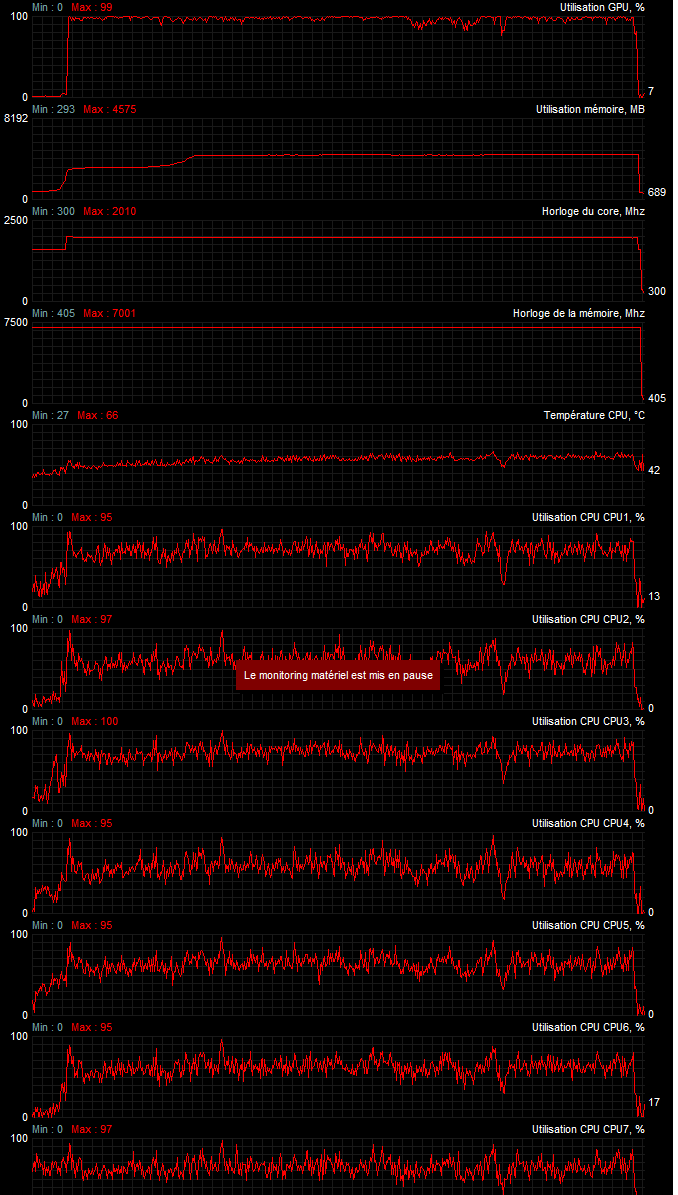

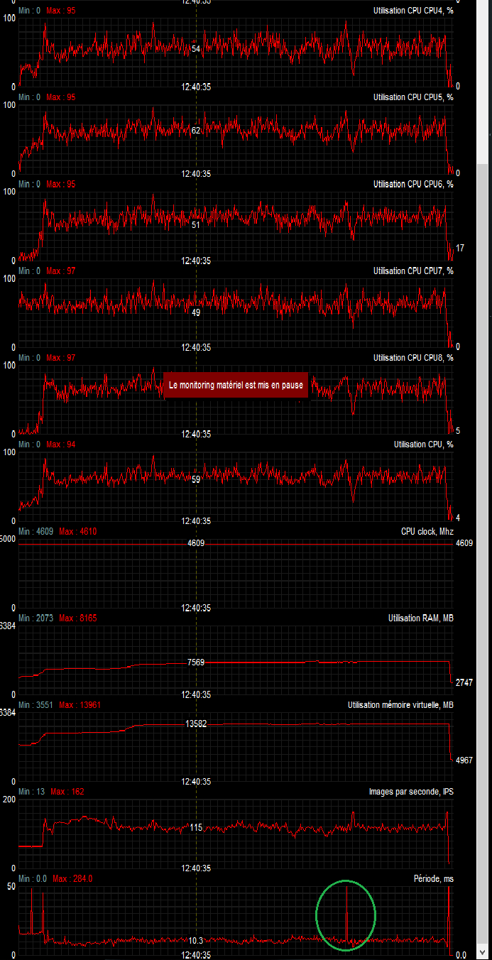

Ma config n'est plus toute jeune puisque j'ai monté ce PC en 2015 avec de brèves améliorations au fil du temps, ce dernier tourne encore de façon plus qu'honorable sur des jeux assez exigeants cependant il souffre de ce que je décrirais comme une seule "micro-saccade" qui survient fréquemment dans la plupart des jeux auxquels je joue et qui se produit vraiment à des endroits bien précis sur les maps lorsque je traverse ces zones en question, il n'y a donc rien d'aléatoire là-dedans car j'arrive facilement à reproduire le problème.
En observant les données de MSI afterburner le graphique de "frametime" montre un pic de latence, puis des baisses de fps très brèves (environ entre -2 -4 fps ) qui ne durent même pas une demi-seconde et ce malgré même des fps plus que corrects...
