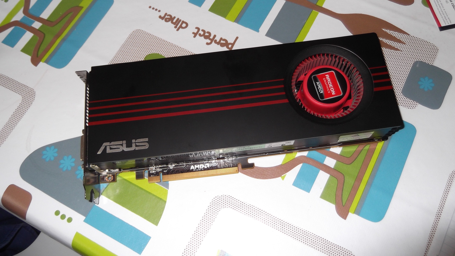

Avant toute chose la chose n'est possible que sur les versions 2go de référence comme celle la: pas de distinction de marque et on les reconnais grâce au système de refroidissement et au logo amd présent juste au dessus du port pci-ex.
Il faut aussi que le switch dual bios soit en position 1

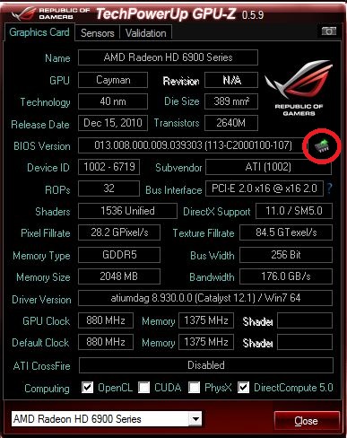

Une fois ces conditions réunies lancez gpu-z afin de sauvegarder le bios, on sait jamais. Après télécharger se fichier :

Il ne vous reste plus qu'a verifier via gpu-z que les changement sont bien là .
