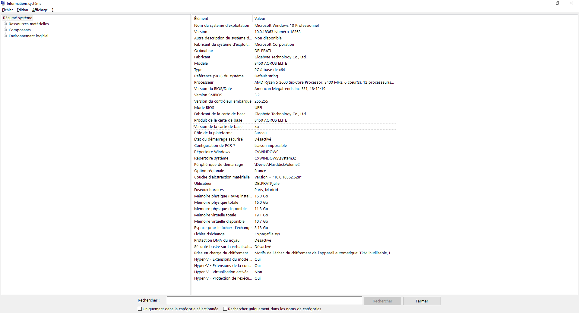

J'ai acheté en janvier dernier une configuration que j'ai réalisé via le site top achat, j'ai donc monté l'ordinateur moi-même. Cependant, je suis un novice, mon pc fonctionne très bien, sauf lorsque que je boost les graphiques des jeux, l'ordinateur freeze, ventilateur bloqués au max et plus de connexion avec l'écran (relié a la carte graphique), ce qui me pose question c'est que j'ai quand même des composants correctes et que cela plante quand même. Je vais mettre en pièce jointe ma config et matériel, si quelqu'un pouvait m'expliquer si j'ai mal accordé certains composants ou mauvaise configuration, vos commentaires seront très utiles merci.
j'ai mis en pièce jointe une photo de mes infos pc

Essaie de mesurer les températures avec un logiciel comme HWMonitor ça ressemble pas mal à une surchauffe ton problème.
Tu peux donner la liste de ton matos ?
