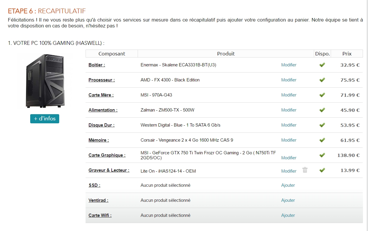

Bonjour à tous !
J'ai besoin d'aide pour une première config.
En fait, j'aimerais un ordinateur gaming mais version cheap.
Je me suis pas mal renseigné sur internet, et apparemment en faisant des concessions, c'est possible d'avoir un pc capable de faire tourner les jeux récents en qualité moyenne/élevée sans hypothéquer son appart. Mon but n'est pas de faire tout tourner en ultra, je veux simplement pouvoir jouer à la majorité des jeux en qualité correcte.
Mon budget est d'environ 500 € (hors OS/écran/clavier/souris/carte wifi).
J'ai fait une première config, si vous voulez plus d'infos dessus, allez sur https://www.monpcsurmesure.fr/configuration-pc.html , cliquez sur "Charger une Configuration" et entrez l'ID 55125.
Pourriez vous me dire si vous voyez des choses à modifier, à améliorer, à retirer... C'est ma première config, et je ne m'y connais que moyennement en hardware !
Merci !

tourné battlefield 1 en élevé pour 500€ laisse tomber compte environ 800 ou 900 € (pour jouer confortablement entre 60 et 120 fps)
Re: Besoin d'aide pour une première config
La config est pas trop mal pour le budget mais c'est sur que pour jouer à ce genre de jeu, il vaudrait mieux une carte graphique plus costaud. Le minimum ça serait au moins une GTX 1050 Ti. Avec un Core i3 6100 par exemple mais c'est plus le même budget...
