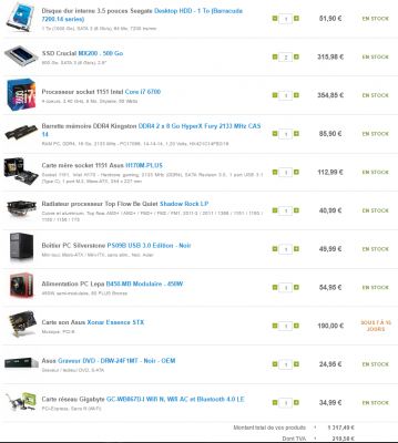

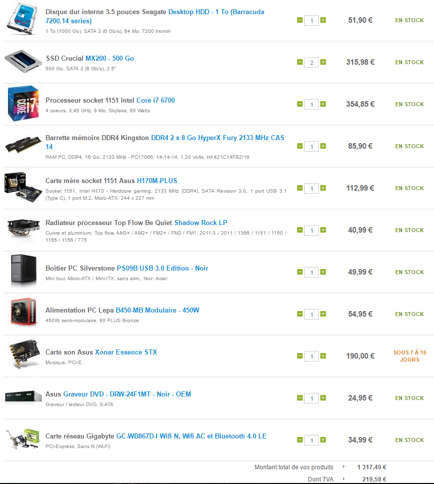

Re: Station de Travail Audio-Numérique nomade avec PC en kit
Slt, j'suis qu'un amateur qu'aime faire des configues
+ ça, c mieux
J'vois pas l’intérêt d'une carte graph dans ton cas, pour l'moment
SSD : c'est une promo
Proc : i7, j'pense que c'est l'minimum
Ram : 16G, cas 14-14-14
Carte mère : fera l'taf, même +
Ventirad : fera + que l'taf sans faire trop de bruit
Boitier :
 je ne sais trop quoi mettre, rapport à tes besoins en rack extern (lecteur/grav, carte...)
Alim : fera l'taf pour cette config, p't'être à revoir

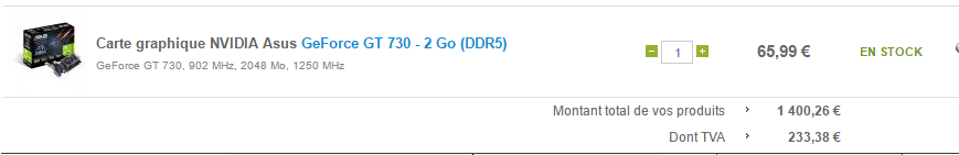

 si tu fini par rajouter une cg, suivant laquelle surtout
Carte son :
 pour de la sic ils proposaient que çà
lecteur/grav :
Wifi-bluetooth :

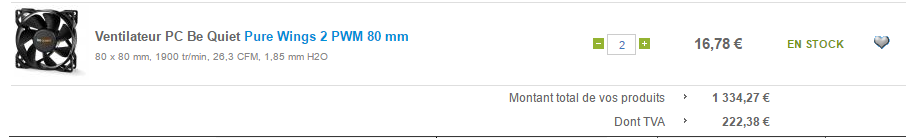

Fan : comme y en a qu'un
Carte graphe : si t'insiste
 c'est une promo
