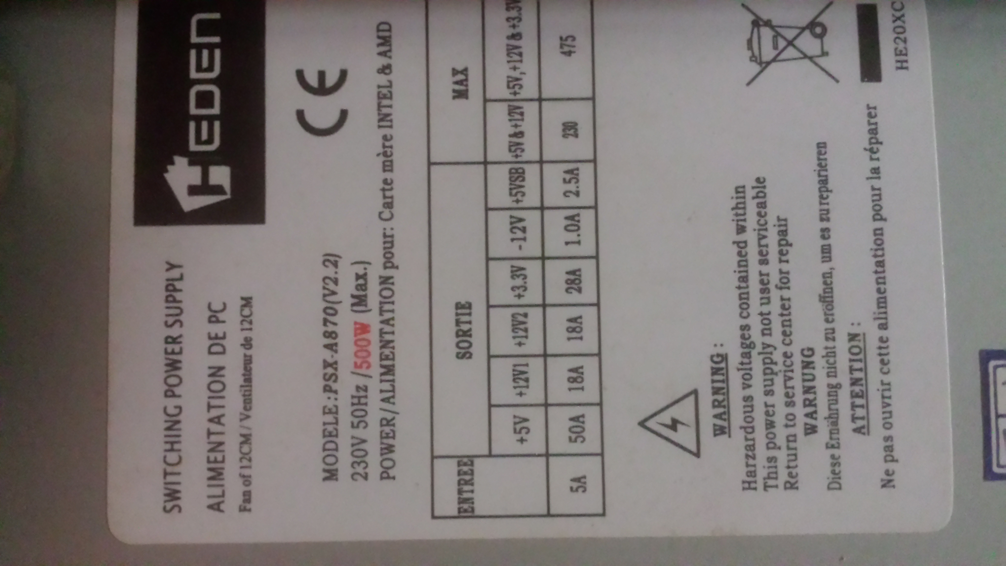

Je vous ait mis une photo de mon alimentation.

Sur un autre forum on m'a dit de changer l'alimentation car c'était une nomane. C'est mieux ?

Je suis du même avis. La qualité de l'alimentation, bien que secondaire au premier abord, est en faite cruciale. Certaines 500W noname ne fourniront réellement que 350-400W voire moins... Mais d'autres seront correctes...
Si tu veux monter un peu en gamme les composants de ton PC, sans risquer de les détériorer par une mauvaise alimentation en courant/tension, il vaut mieux changer d'alimentation.
Selon la carte graphique choisie, tu peux prendre une alimentation entre 400W pour les CG sobres et 650W pour les grosses CG, demande nous conseille une fois ton choix effectué sur la CG.

Cette alimentation est effectivement à changer, pas de sécurité, 2 rails avec un potentiel très mince niveau puissance...
Noyse a gérer le sujet et t invite à suivre ses recommandations.
pâr la même occasion, nous te choisirons une alim de qualité d'un bon rapport qualité/prix.
