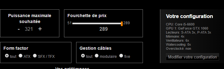

Et je me posais la question suivante : est-ce-que l'alimentation convient à la configuration ?

Slt Elie92i :) pour l'alim
Et l'Dark rock 3 pour 65W de proc :o perso c'est abusé :ouioui:
donc
http://www.ldlc.com/b-cdf6619c47a23156. ... &data1=top
Le 412S :inlove: est ce qui ce fait de mieux, le top du top pour ce genre de proc :ouioui:
