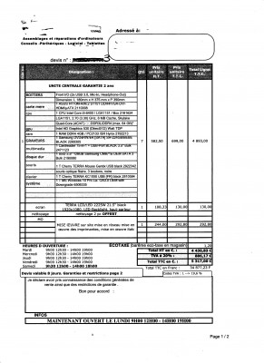

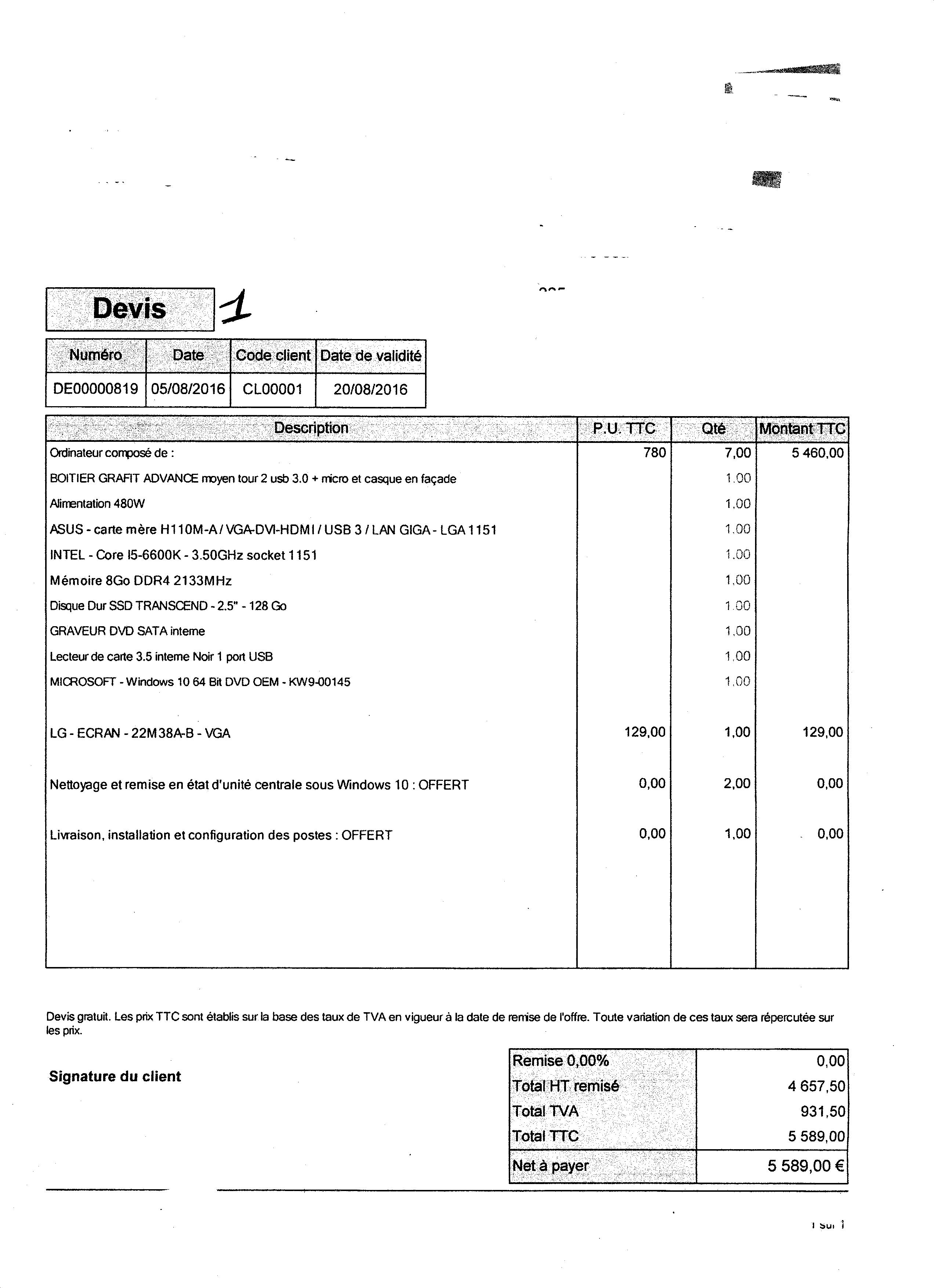

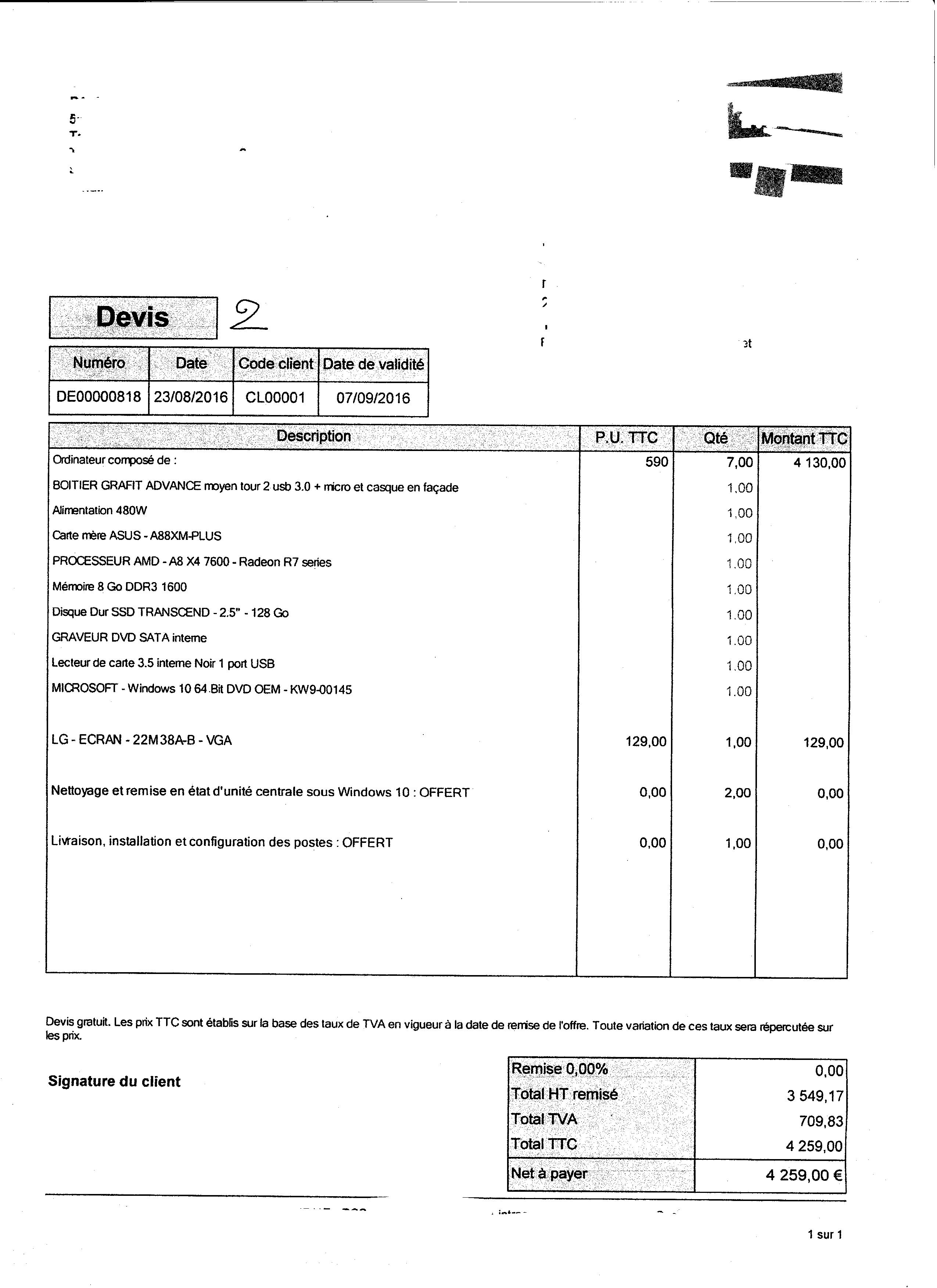

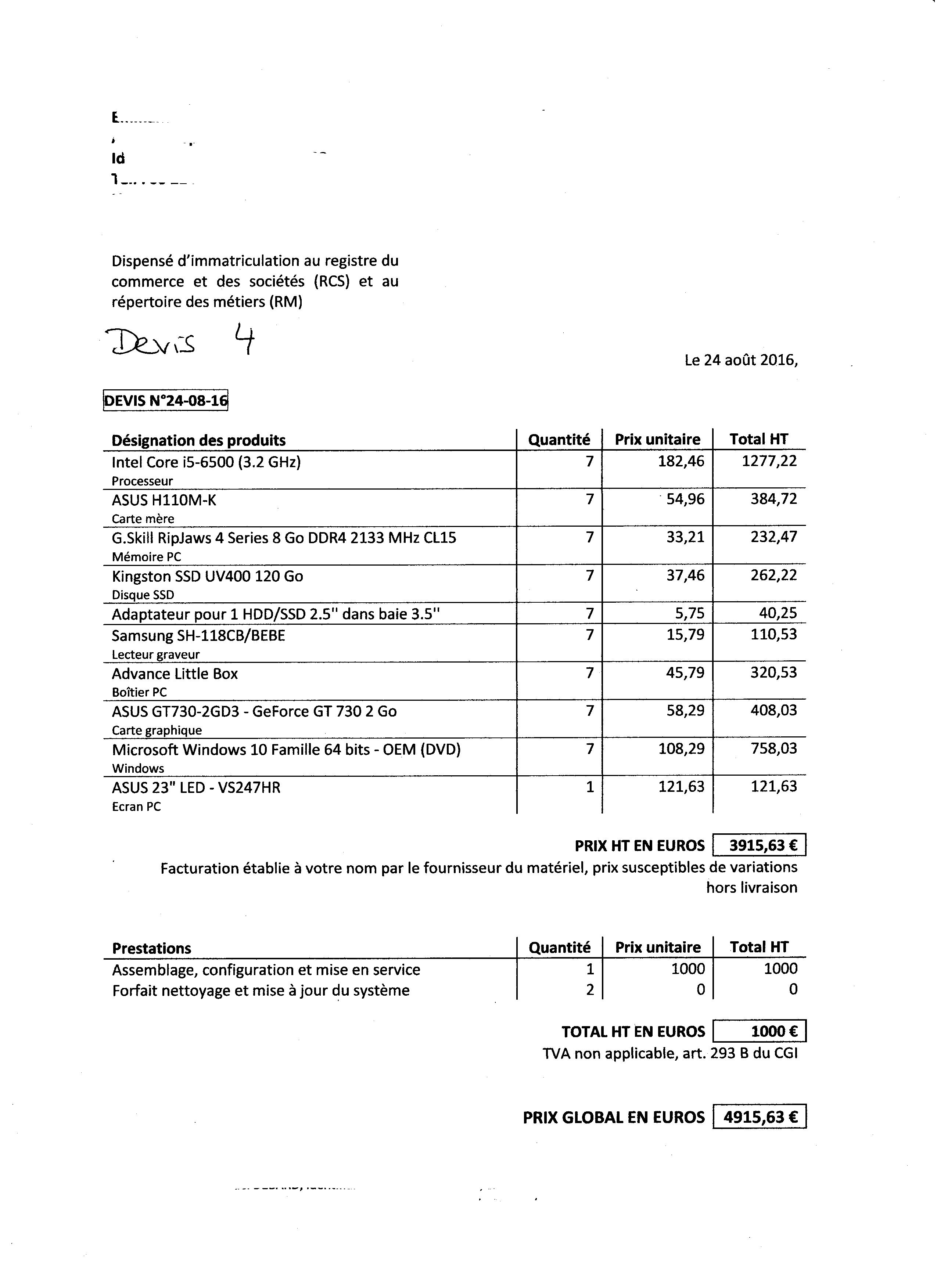

Je suis en charge du rachat d'un parc informatique, sept tours pouvant supporter un minimum les jeux notamment en réseau comme Lol.
Le matériel n'est pas mon fort.
Pourriez-vous me soumettre vos remarques concernant les devis que j'ai reçu?
Merci à tous
PS : Pour les devis 1 et 2 la société me propose de rajouter un serveur NAS type Synology. Budget environ 400€-500€ (https://www.synology.com/fr-fr/)
Permettrai de gérer les dossiers partagés avec accès sécurisé, sauvegarde externalisé, Videosurveillance, antivirus, serveur FTP,…
Qu'en pensez-vous?

Pas génial génial tout ça...
Aucun des PC n'est adapté aux jeux car pas de cartes graphiques ou carte graphique très médiocre. Lol n'est pas un jeu gourmand mais bon. Par exemple la GT 730 n'est pas plus performante que la puce intégrée dans les processeurs Intel donc totalement inutile (devis 4). Infos : http://www.hardware.fr/news/13783/nvidi ... ommee.html
Après les devis ou il est écrit Alimentation 480w, y'a pas la référence donc c'est probablement des alims de mauvaises qualités (Heden, Advance, ce genre de chose...).
Le Core I7 6600K sur la carte mère H110M-A par exemple c'est stupide car les processeurs K sont overclockables sur des cartes spécifiques (Z170) donc c'est mal choisi.
Il manque tellement d'infos que c'est dur de donner un avis. Le devis 4 est pas trop mal (carte mère, proc, ram, SSD etc ok) mais il faudrait mettre une carte graphique plus puissante comme une GTX 750 Ti (qui reste modeste mais ça ira pour des jeux pas trop gourmands) . Et il faudrait savoir la qualité de l'alimentation. Les prix de devis sont corrects (regarde sur http://www.ldlc-pro.com/ pour comparer) mais le prix du montage et de l'install est abusé si ça consiste à juste installer Windows 10...

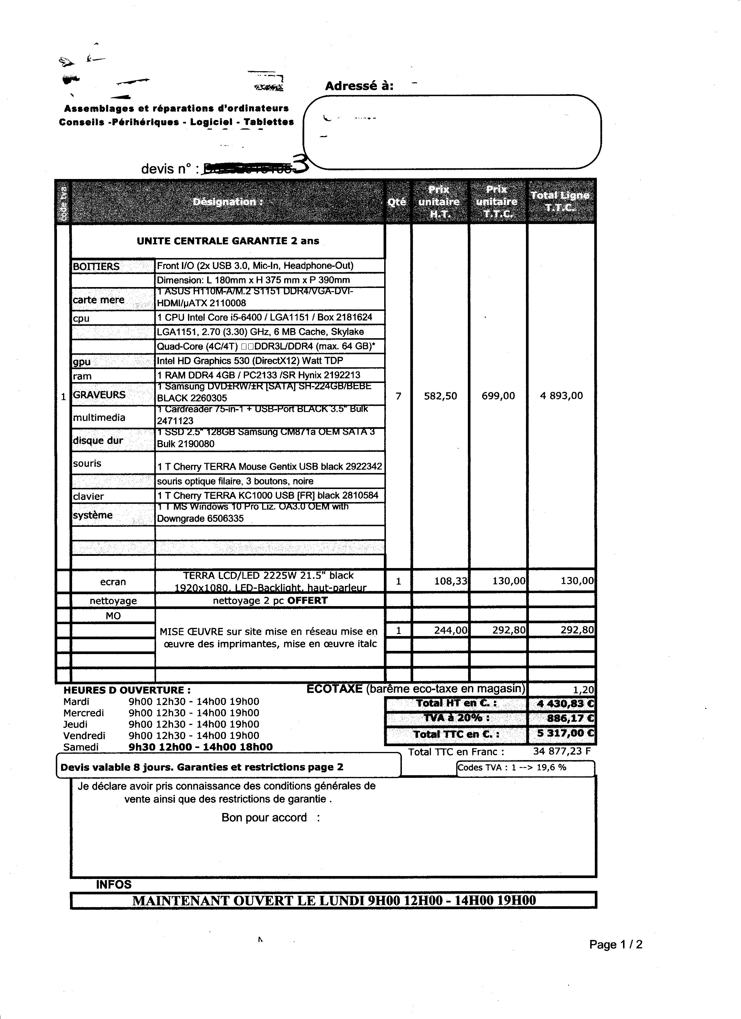

J'ai demandé des modifications sur certains devis. Je partirais bien sur le devis02 mais le vendeur trouve que le devis avec intel Core i3 est meilleur en tout.
Les ordinateurs sont pour les jeux en réseaux, des jeux DVD, l'actuel jeu DVD le plus puissant est "Project cars", de la bureautique, du montage vidéo simple, des recherches
A tous encore merci
Messages : 14604
Re: Comparaison devis PC "petit" gamer
Je partirai aussi sur le devis 03 (le premier que tu as mis).
Le boitier et l'alim sont de bonne qualité alors que le boitier/alim Advance c'est pas bon. Les alims de cette marque sont dangereuses pour le PC voir pire (rappel : http://www.canardpc.com/news-25345-_sca ... _a830.html )
Le Core i3 6100 est parfaitement adapté aux usages prévus. Un i5 6400 a 4 cores au lieu de 2 mais dans la pratique il n'apportera pas grand chose car les jeux et logiciels que tu vas utiliser ne sont pas optimisés pour le multi-core. Et la fréquence de l'i3 est supérieur ce qui le rendra plus performant dans pas mal de situation.
Le maillon faible des configs pour les usages prévus ça reste la GTX 950. Si tu peux essayer de négocier pour une GTX 960 ça serait pas mal, on la trouve à environ 149 euros sur les sites en ligne.
