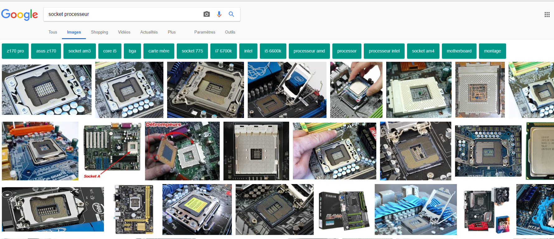

Socket ou réceptacle de processeur
La dernière gen de proc intel ne va pas avec la DDR3 par conséquent si tu pense essayer "la première solution", tu n'pourras pas gardé ta ram :desole:
Non l'i7 4790K est moins performant mais reste un excellent processeur :ouioui:

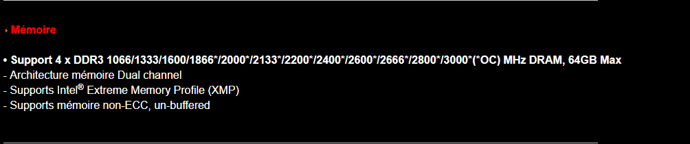

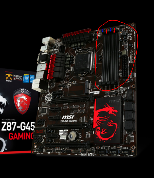

Slt Jacey :hum:
MSI Z87-G45 GAMING : Format de mémoire 4 x DIMM 240 pins (DDR3) En d'autres termes, ce que tu dit au sujet de la ram est inexacte :huh: et il se pourrait bien que ce soit simplement ces 8Go d'ram qui coince :ouioui:
L' i7 4790K dépassé ! :o On sent bien que niveau perf des proc tu maîtrise :nervous: et non je n'suis pas l'auteur de l'annonce :marteau: (ça c'est de la médisance :huh: )
Pour info la ram se cale sur la plus faible, donc autant resté sur un cas 9 a 1600Mhz :P
Et pour finir le marché de l'occasion n'est p't'être pas sur à 100% mais il a l'mérite de proposé des produits pas cher et parfois intéressant :ouioui: et (Ex) sa veut dire exemple :japon:

Slt chrisxac,
je m'attendais à une réponse...si tu veux jouer, tu verras que je vérifies ce que je dis avant d'écrire, ça n'empêche pas de se planter à tous les coups, mais ça aide.
https://fr.msi.com/Motherboard/Z87-G45- ... cification
Soit c'est MSI qui se plante, soit c'est toi.
Oui il est dépassé...cela ne veux pas dire mauvais...mais il y a mieux maintenant.
Quand quelqu'un vient poser des questions sur un forum comme celui-ci, il attend un conseil avisé. Je suis d'accord qu'il y a de bonnes affaires sur leboncoin, mais un i7 4790K à 250€ c'est juste pas possible dans la mesure où un Ryzen 1600X neuf à 200€ est en moyenne facilement 20% plus performant. L'écart est le plus important pile dans l'usage de Nytox (http://hwbench.com/cpus/amd-ryzen-5-160 ... e-i7-4790k)

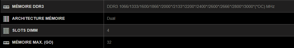

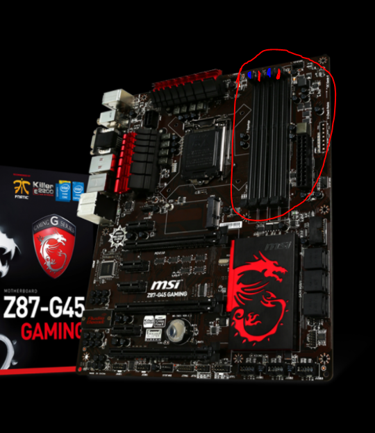

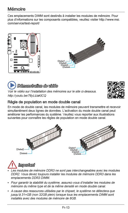

Je sais pas où tu veux en v'nir avec tes
Jacey a écrit :... Ta carte mère fonctionne au mieux avec de la RAM en dual channel, donc tu ne peux pas ajouter de la RAM. Et remplacer tes 2X4 Go ne résoudra pas ton problème.
Jacey a écrit :... je m'attendais à une réponse...si tu veux jouer...
:eh: Perso non, j'ai autre chose à faire :marteau:
Jacey a écrit :... je vérifies ce que je dis avant d'écrire, ça n'empêche pas de se planter à tous les coups, mais ça aide.
Non, en fait c'est toi qui voit des trucs :ouioui: car là (voir pièces jointe) On voit bien qu'il peut rajouté 2x4Go d'ram et il est dit nul par, ce que toi t'avance :huh:
Pour clore ton trolling :hum:
1) de l'occase, ça se négocie
2) il fait ce qu'il veut
3) j'lui dit juste ce qu'il peut faire, soit dépensé 300/350€ dans de l'occase pour un up correct ; soit 600€ dans du neuf !
Le seul point ou j'suis d'accord c'est qu'entre l'achat d'un kit (i5 8600k/CM/RAM) et celui d'un Ryzen 5 1600X c'est 80€ de diff pour quasi les même perf :japon:

Il est bien précisé que la ram ne fonctionne au mieux qu'en dual channel... je sais pas comment le dire mieux que ça.
chrisxac
Messages : 638
Re: Conseils concernant un "UP" de configuration.
Message non lu par chrisxac »
Qu'est ce que le dual channel ?
Aujourd'hui, la plus part des contrôleurs mémoire proposent un double canal (en anglais Dual Channel) pour la mémoire. Il s'agit d'exploiter les modules de mémoire par paire afin de pouvoir cumuler la bande passante et ainsi exploiter au mieux les capacités du système. pour cela il important d'utilisé des barettes ram similaire :japon:
Donc, comme il a déjà une paire (2x4 1600Mhz cas 9), il peut rajouté une autre paire de 2x4 1600Mhz cas 9 vue que la CM propose 4 slots DIMM, ce qui auras pour effet de désengorgé le proc et d’accélérer ses vitesses de calcul !
J'voie vraiment pas ou tu veux en v'nir avec ("Il est bien précisé que la ram ne fonctionne au mieux qu'en dual channel...") :dontgetit: Ben du moment que la paire est similaire et que t'es sur les bons slots, t'es en dual channel qui, au passage est mieux que du mono channel :P
Pour info : il vaut mieux 4x4 que 2x8 (5 à 10% d'gain) :ouioui:
Edite : Ce que veux dire MSI avec son "au mieux", c'est que si ta paire de barrette n'est pas similaire ben tu perd l'avantage du dual. :japon:
Jacey
