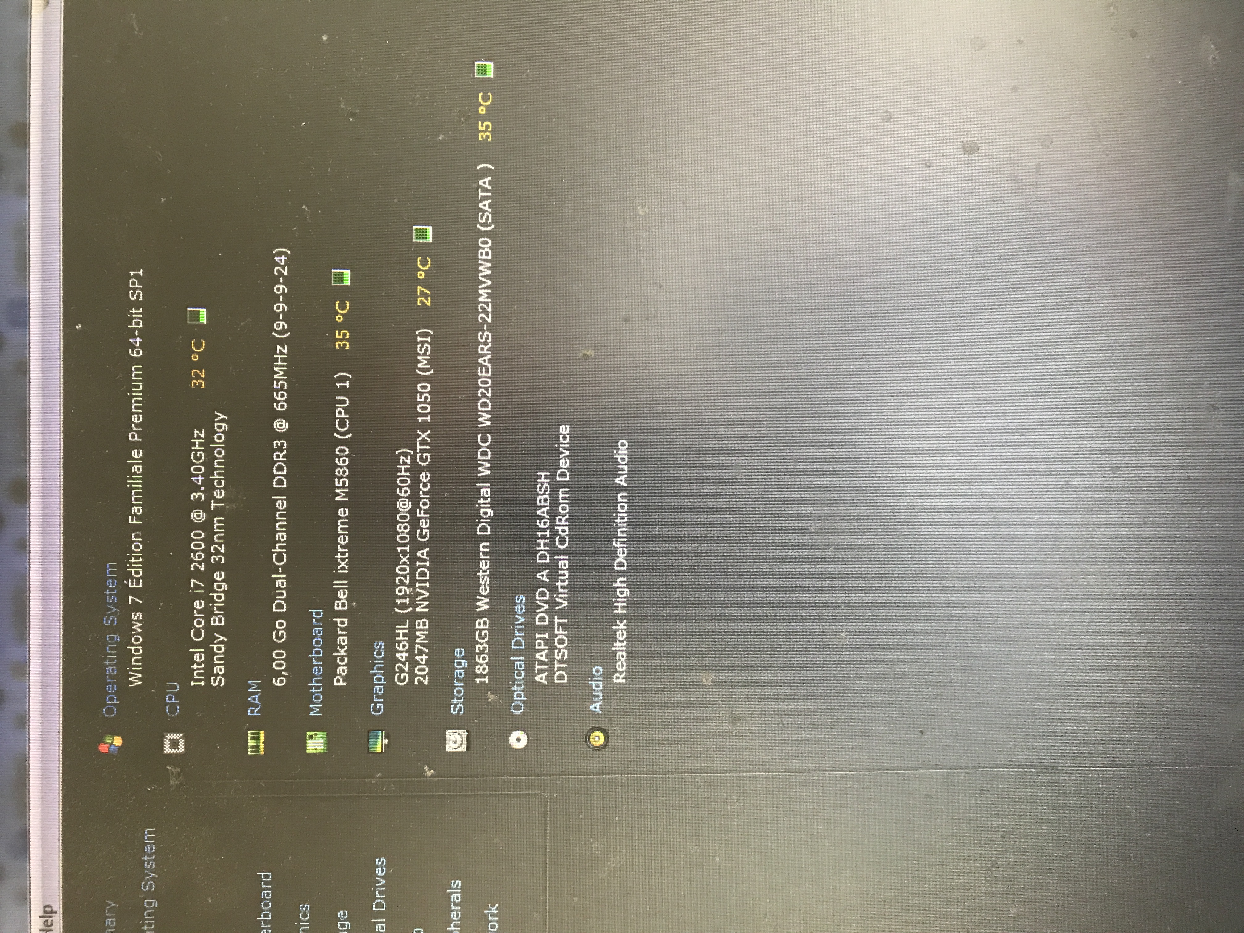

J’ai un vieux pc Packard Bell gamer qui commence un peu à montrer ses limites.
Dans le passé j’ai déjà changé la carte graphique,maintenant dans l’idéal ça serait de rajouter de la ram (au moins passer à 8go mini).
Le problème est que je ne m’y connais pas du tout :hein:

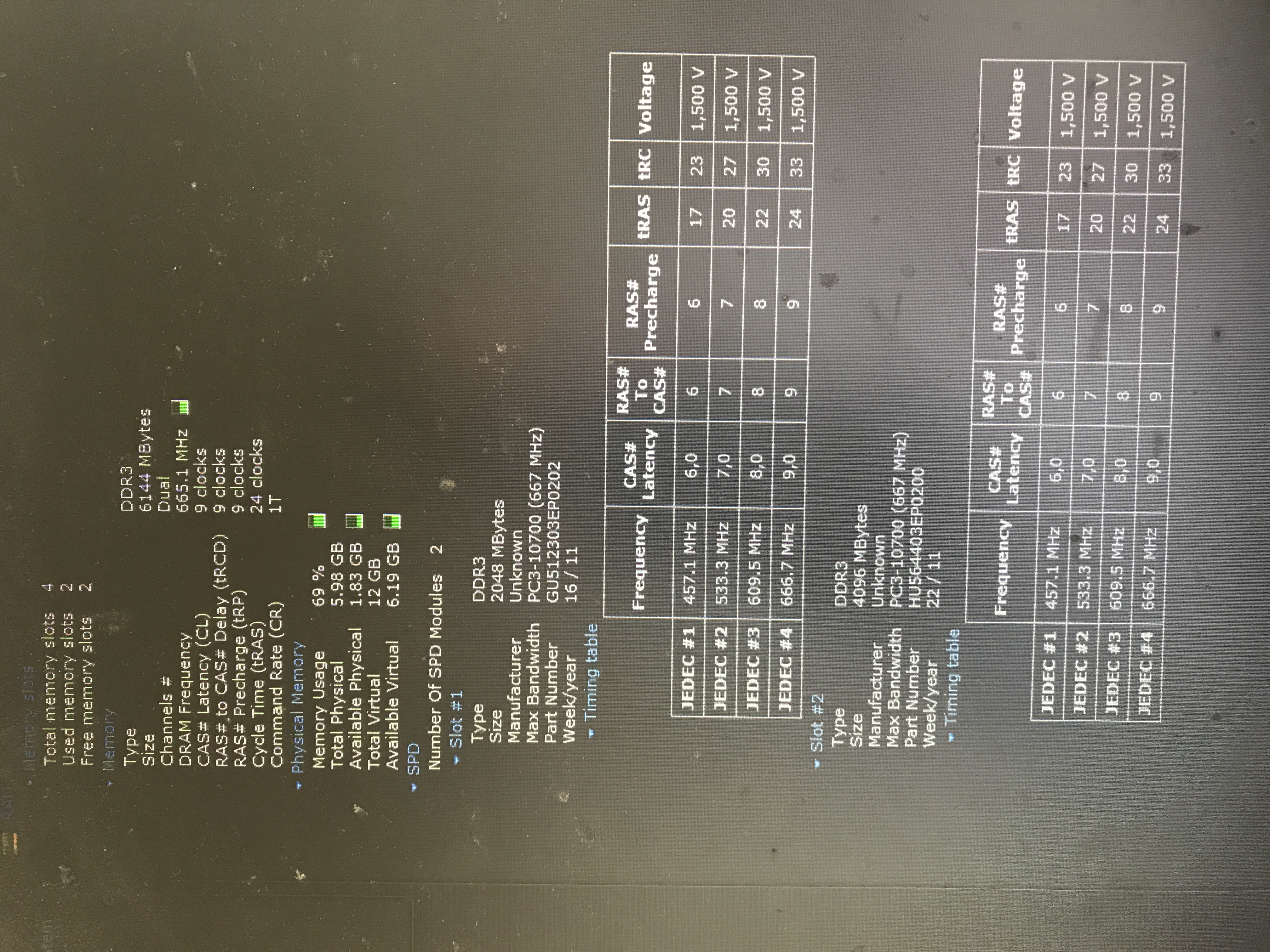

Est ce qu’il est possible que je change la barrette de 2go par une de 4 ou 8? Ce qui impliquera deux barrettes de modèles et marques différentes.
Toute aide et proposition de modèle de ram est la bienvenue :D
Merci à tous d’avance !
En pj ma config

Bonjour
D après la fiche technique tu peux mettre 16Go de ram max
https://www.mrmemory.co.uk/memory-ram-u ... reme/m5860
le fait que tu aies 2 RAM avec une taille différente ne pose pas de problème tu perds juste l'avantage du Dual Channel
Si tu ne veux pas trop investir tu peux prendre une autre de 2 Go et de 4 Go ça fera 12 Go au total ca va lui faire du bien
Pour augmenter encore plus les performances tu peux aussi mettre un SSD pour windows mais il faut refaire une installation.
