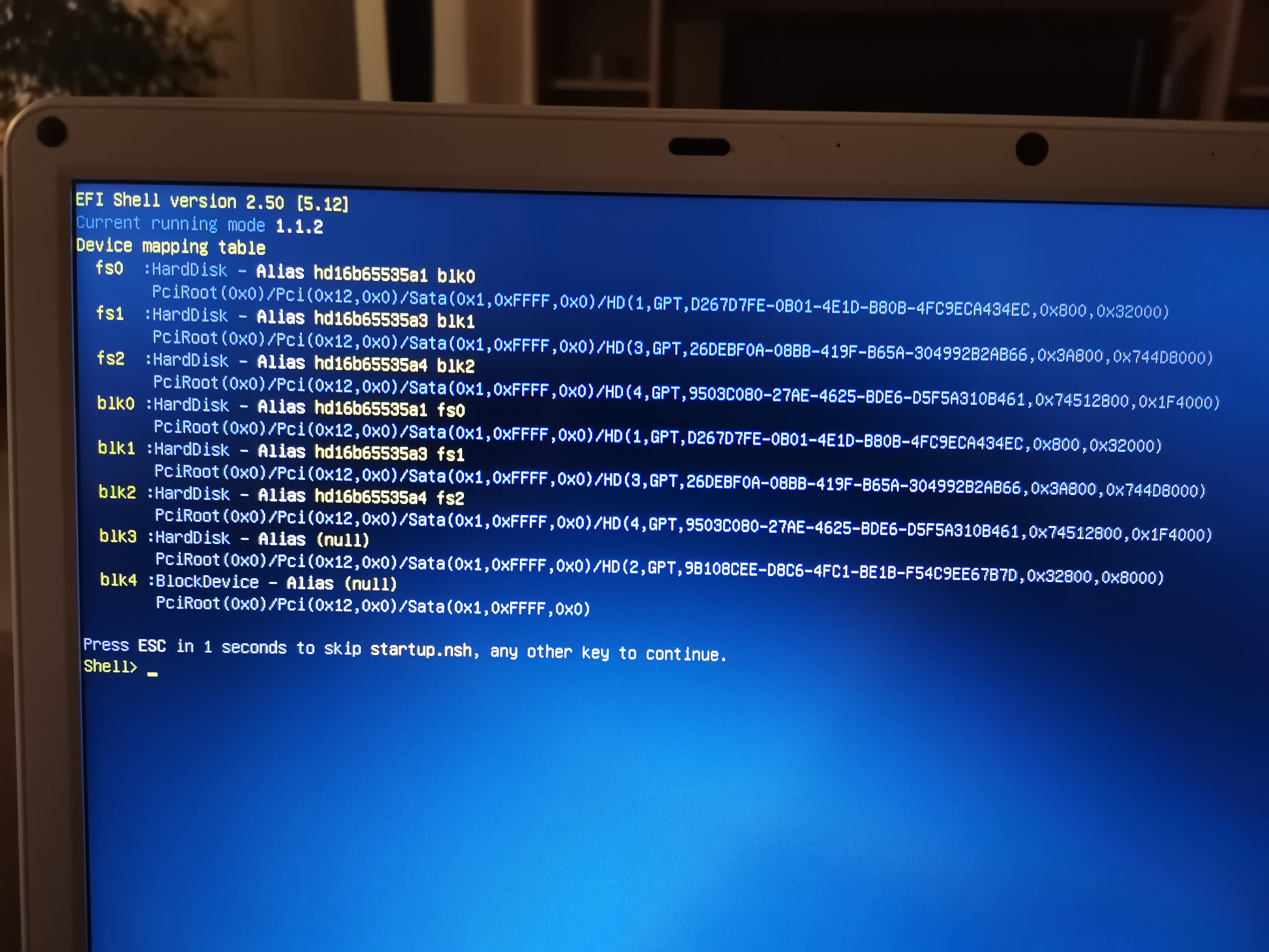

Bonjour, j'ai ce message d erreur au démarrage : efi shell version 2.50 5.12 current running mode 1.1 2
Je dois écrire exit pour que l ordinateur s allume. :marteau:
J'aimerai qu'il s allume normalement.
Merci d avance pour vos conseils. :)

Dans le bios tu as bien mis en premier le ssd/disque dur ou est installé Windows ? Tu peux aussi remettre le bios d'origine (réinitialiser les paramètres d'usine) si tu as modifié des choses dedans.
Si le bios est ok, tu peux essayer de réparer Windows en démarrant sur ta clé USB ou ton DVD d'installation.
Comment est arrivé le problème ? En ajoutant/supprimant un disque dur ?

Merci de ta réponse, comment entré dans le BIOS ?
La panne vient d une mauvaise manipulation à quelqu'un à qui j'ai prêté mon pc et qui est novice. Ne sait pas comment cela est arrivé.

En général il faut tenir appuyer la touche suppr lors du démarrage parfois une autre lettre il faut lire ce qui est écrit quand le PC commence à démarrer.

J'ai suis rentré dans le BIOS que j'ai restauré.
Le problème est résolu.
