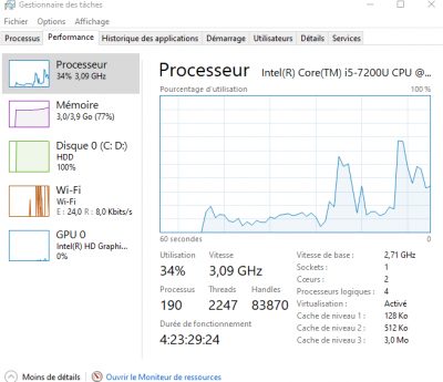

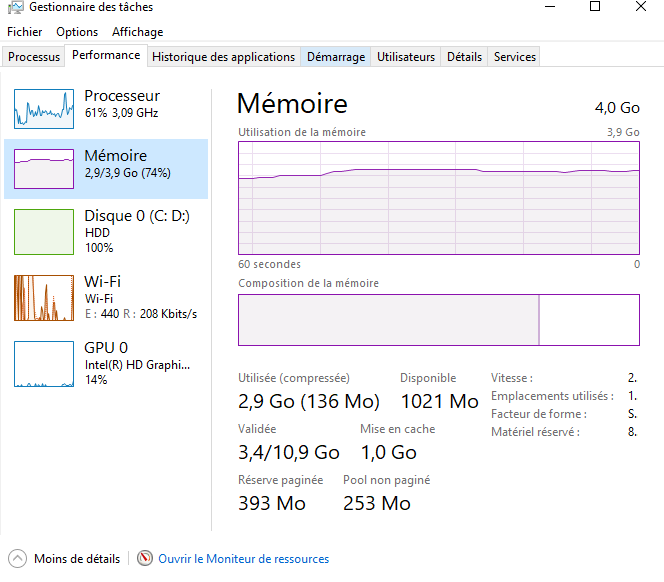

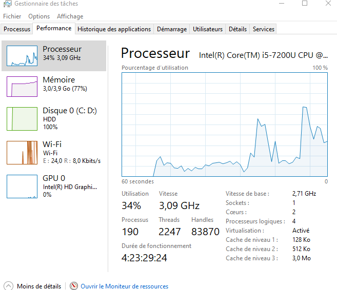

Je t'ai mis en PJ les capture sur le pc fixe qui beug encore ( alors que j'avais rien qui tournais dessus ..)
Si tu vois quelque chose que je ne vois pas
je reviens vers toi suite a ton dernier message, merci d'avoir pris le temps de repondre.

Comme tu peux le remarquer sur les images en pièces jointes, le HDD patine à mort, donc mon diagnostic est catégorique : il vous faut une cure de SSD !
@+ camarade
@+ camarade
