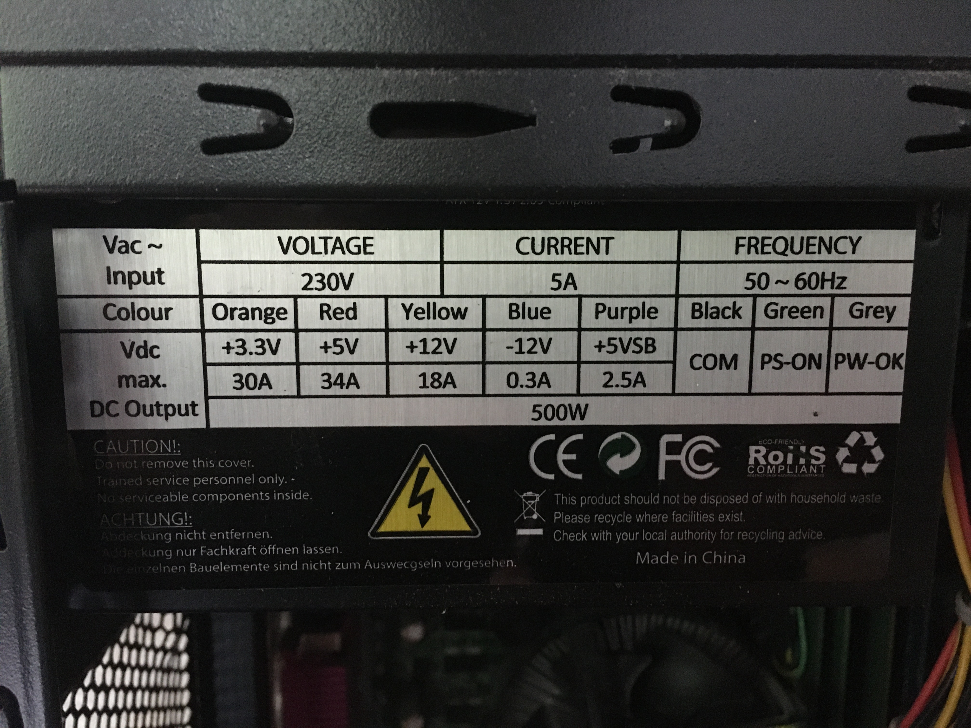

J'ai un i5 avec une carte graphique Intel DQ67OW
(manuel : https://manualsbrain.com/fr/manuals/222707/download/)
Ma carte graphique actuelle est une vieille Geforce 210 sur le port PCIx16 2.0
https://www.videocardbenchmark.net/gpu. ... 10&id=1169
L'alimentation, elle est made in China, de 500 W, je n'ai pas trouvé la marque (photo attachée)
Je voudrais changer la carte graphique pour quelque chose de plus puissant (genre 20 à 50 fois le passmark...)

Pour ton alim, si elle est d'une bonne marque c'est OK. Si c'est une alim bas de gamme, à ta place je la changerai, souvent ces alims affichent 500W mais n'en délivrent même pas 300 en pratique. Elle peut claquer et détruire de nombreux composants voir, cas extrême, mettre le feu à ta maison...
En plus, avec une alim de qualité, tu auras un meilleur rendement donc économie d'électricité (+ écologique).
Par contre, toutes les alims, bonnes et mauvaises sont fabriqués en Chine donc c'est pas un critère

Merci beaucoup pour les infos !
Mon CPU est un I5-2400 @3.10 GHz
Pour l'alim, je ne sais pas, ce n'est pas moi qui ai construit le PC. Est-ce qu'il y a un logiciel qui permet de mesurer la puissance de l'alim ? ou un site qui référence la qualité des alims ? ou c'est mieux de changer si je ne suis pas sur avant de mettre une carte graphique gourmande ?
