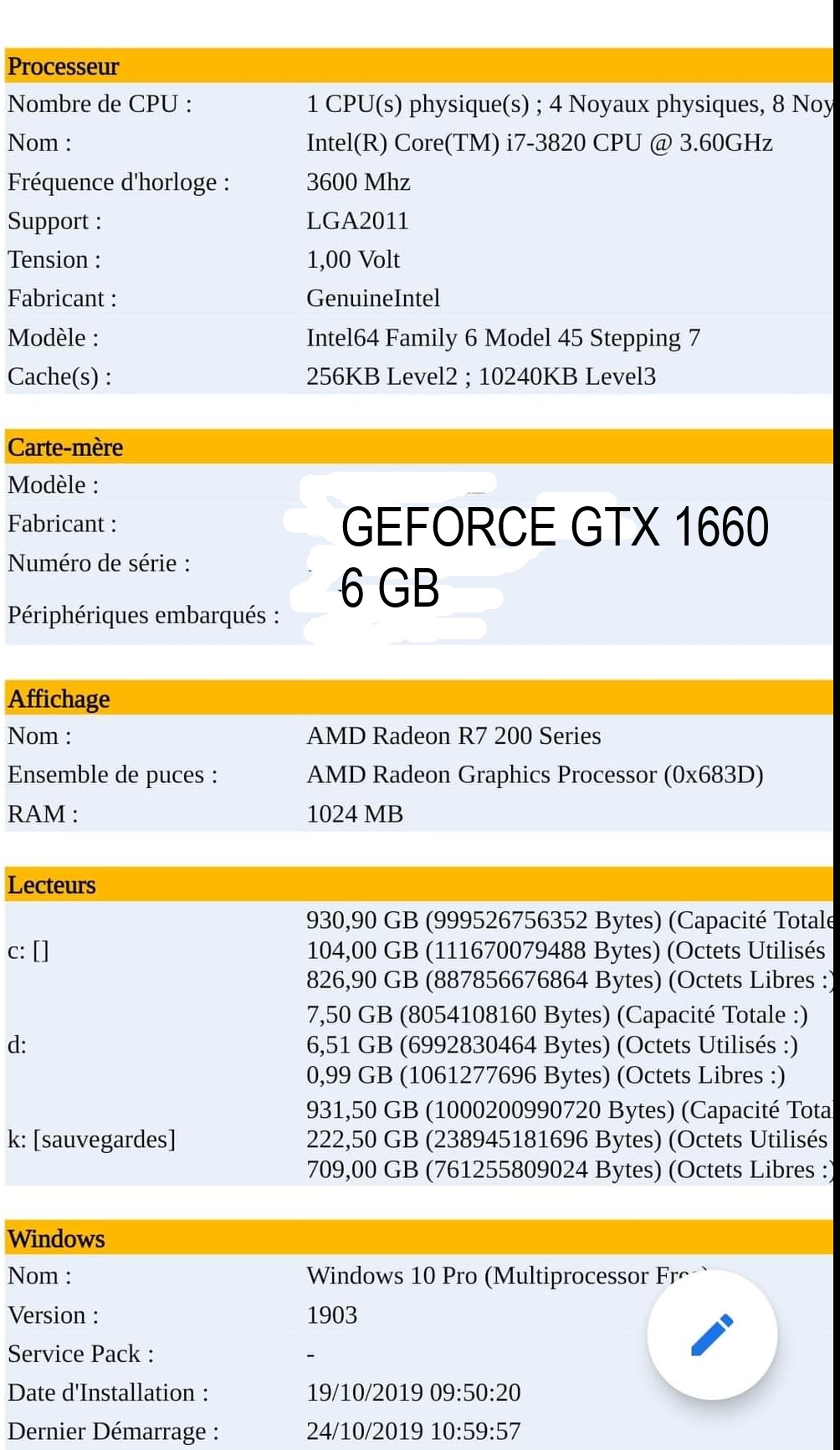

J'ai besoin de votre avis concernant mon pc et les possibles améliorations. En PJ la configuration actuelle, c'est un pc que l'on ma donné, il y a plusieurs années, j'avais changé juste la carte mère et le résultat me satisfaisait à l'époque. Cependant aujourd'hui, le pc rame un peu, à du mal à se lancer ...
Que me conseillez vous à faire en manipulation pour le nettoyer dans un premier temps , et quels éléments je pourrais changer sur le pc pour améliorer sa rapidité et puissance pour un budget de 300/400e.

La GTX 1660 est une carte graphique, ça serait pas plutôt la R7 270 que tu as remplacé par cette carte ?
Tu as un SSD ? Si non, ça serait une bonne solution et en même temps tu fais une réinstall propre de Windows dessus. Le SSD rendra ton PC plus réactif, au lancement de Windows, des jeux, des programmes... mais peu de changements dans les jeux proprement dit.
La GTX 1660 est une bonne carte pour jouer à condition de jouer dans des résolutions raisonnables et en réduisant parfois un peu les détails. Ton processeur est ancien, tu pourrais le remplacer mais il faudra changer carte mère + processeur + 2x8 Go de DDR4. ça risque de dépasser un peu ton budget.
Voila ce que ça pourrait donner. https://www.topachat.com/pages/configom ... I%3D#ae198
Pour le SSD, si tu prends une carte mère avec un port M.2 celui la pourrait convenir :
https://www.topachat.com/pages/detail2_ ... html#ae198
Si tu upgrades juste le SSD, un Crucial MX500 par exemple : https://www.topachat.com/pages/detail2_ ... html#ae198

Oui je me suis trompé, c'est bien la carte graphique. La carte mère est P9X79 DELUXE, elle est peut-être ancienne aussi...
Non je n'ai pas de SSD, ça pourrait être un bon début. Le Crucial MX500 est compatible sur mon pc ?

Oui c'est compatible par contre, tu devras réinstaller windows et les programmes sur le SSD pour en profiter. Cest fastidieux mais tu profiteras aussi d'une install neuve de Windows.
A toi de voir pour la taille, 500 Go, 1 To... c'est jamais trop petit. ça devrait bien booster ton PC, il sera plus réactif. Plus d'infos ici : https://www.configspc.com/guide-dachat- ... r-son-ssd/
Tu verras bien ce que ça donne avec le SSD, si ton PC est encore trop lent pour toi, tu pourras changer carte mère + processeur + mémoire dans un second temps.
