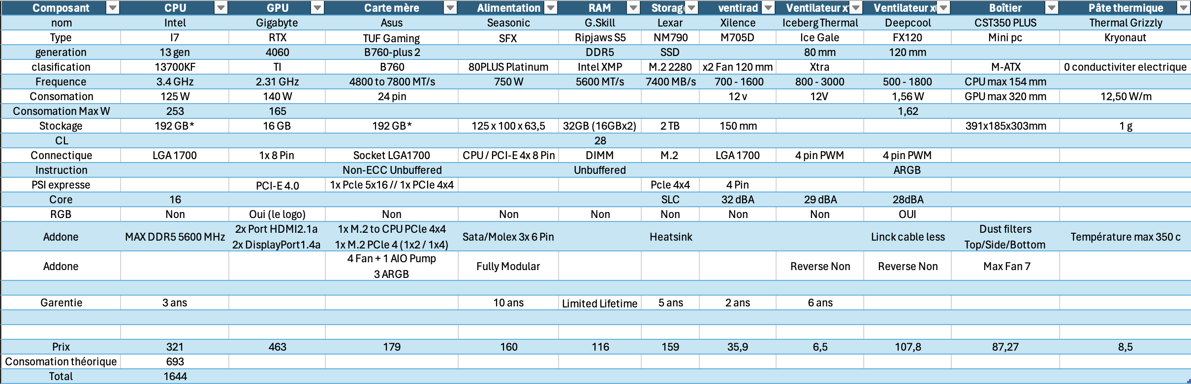

Re: Avis sur une config faite par un débutant
Rebonjour,
Merci pour votre proposition de configuration. J'aurais quelques questions à ce sujet.
1.) Je vois que la RAM choisie peut aller jusqu'à 6'400 MT/s, mais sur la page du processeur, il est indiqué qu'il accepte jusqu'à 5'200 MT/s. Est-ce intéressant de prendre une RAM plus rapide ?
https://cdn.prod.website-files.com/63b6 ... y_DRAM.pdf
https://www.amd.com/fr/products/process ... 00x3d.html
2.) Pour le choix du processeur, j'ai remarqué que le Intel i7 13700KF est plus puissant et moins cher que l'AMD Ryzen 7 7800X3D. Donc, je ne comprends pas bien ce choix.
https://blender.blendercloudrender.com/ ... 7-13700kf/
https://ledenicheur.fr/product.php?p=7132477
https://ledenicheur.fr/product.php?p=8053700
3.) Pour le ventirad, le Thermalright Phantom Spirit 120 SE est un peu moins performant et un peu plus cher que le Xilence M705. https://www.thermalright.com/product/ph ... it-120-se/
https://ledenicheur.fr/search?search=Th ... 20120%20SE
https://ledenicheur.fr/search?search=Xilence%20M705D
https://www.xilence.net/en/cpu-coolers/208
4.) Les deux boîtiers sont très similaires en termes de taille, mais celui que j'avais envisagé est moins cher. Aussi, je n'ai pas trouvé le boîtier correspondant sur le site de Lian Li. Auriez-vous un lien pour accéder à la fiche technique du produit directement auprès du fabricant ?
Merci pour votre temps, et au plaisir de discuter.
De retour
Pour la RAM, cela veut juste dire que au-delà d'une certaine fréquence, il s'agit d'un overclocking (mais cela peut se faire en toute transparence avec le XMP/EXPO) !
Intel est peut-être plus puissant, mais... :
... il est très énergivore (PL2 à 250W)
... il est considéré comme instable (i7-13700(K/KF) ; i9-13900(K/KF) ; i7-14700(K/KF) ; i9-14900(K/KF))
... il faut bidouiller pour retrouver de la stabilité, se qui grève quelques peu les performances générale
►►► Pour éviter une surchauffe du processeur, voilà des conseils (en français) sur Redit ►►► Le I5 13600k consomme 230 watts de puissance ?
Pour le ventirad, je veux bien te croire (j'ai probablement des aprioris injustifiés sur la marque de Xilence) ! Si tu as un comparatif, cela me servira prochainement !
Pour le boîtier et sa fiche technique, il faut se passer de celle du site, la preuve ►►► TU150 : Lian Li lance un nouveau boîtier au format mini-ITX (voir le lien Hyper-Text en bas de page)

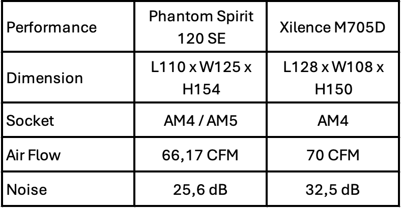

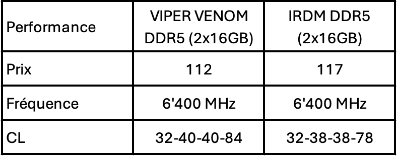

Hey ! Je suis de retour,
Merci pour ces explications, je n'étais pas au courant pour Intel avec leurs processeurs de 13ème et 14ème génération. J’ai justement regardé les performances de l'AMD Ryzen 7 7800X3D, qui sont malheureusement moyennes pour les tâches de rendu. Donc, je pense avoir trouvé un équivalent à l'Intel i7 13700KF, avec l'AMD Ryzen 9 7900X3D. Il est un peu plus cher, mais plus performant pour le rendu et d'autres applications de création. Cependant, je n'ai pas vraiment trouvé s'il nécessite un refroidissement beaucoup plus important que l'AMD Ryzen 7 7800X3D.
J’ai également examiné les mémoires vives et il y en aurait peut-être une légèrement meilleure. Cependant, je ne connais pas la marque GOODRAM.
Pour les boîtiers, j’ai l’impression que le CST350 PLUS offre une bien meilleure circulation d'air avec jusqu'à 7 ventilateurs, comparé aux 4 ventilateurs du TU150. Même s'il est un peu plus grand, il me paraît tout aussi facilement transportable. Ce qui me fait plutôt pencher pour le CST350 PLUS.
Aussi, j’ai une question concernant les SSD au format M.2. Si un dissipateur thermique est présent sur la carte mère pour un SSD M.2, il n'est pas nécessaire d'en avoir un autre sur le SSD lui-même, c'est bien ça ? Et est-il plus performant d'utiliser le dissipateur fourni par la carte mère ou celui déjà fourni avec le SSD M.2 ?
Pour les ventirads, voici un tableau avec les données que j’ai trouvées. Les deux semblent équivalents. Mais étant donné que nous avons changé de processeur, le Xilence M705D n'est plus compatible avec le socket AM5.
Merci beaucoup pour votre temps et vos connaissances, qui m’aident beaucoup.
Encore moi
Pour le processeur, il n'y a pas de soucis avec le ventirad !
À propos de ce dernier, voici des informations plus en détail sur les plateformes supporté par le modèle de Xilence ►►► Ventirads pour Multi-Socket | M705D
Pour la mémoire vive, je choisirai la référence qui fournit les latence les plus petites (32-38-38-78), mais cela à juste une petite incidence !
Pour le boîtier, si les spécifications de la référence que tu as cité te conviennent, alors c'est bon !
Pour le SSD NVMe (M.2) si un dissipateur est déjà présent sur la MoBo, il faut enlever soit celui-ci, soit celui sur le SSD ! En théorie, il vaut mieux faire avec le dissipateur fournit officiellement avec le SSD, mais dans la pratique cela est assez proche en terme de résultat !

1) Au-delà de 5'600MHz il est possible de rencontrer un délai supplémentaire au démarrage du prompt (cela passe de quelques secondes à quelques minutes), il suffit d'aller dans l'UEFI (sorte de BIOS 2.0) et de paramétrer la mémoire vive sur des valeurs égales (ou inférieures) à 5'600MHz
2) Si possible il vaut mieux choisir la mémoire vive qui présente le XMP (Intel) et/ou l'EXPO (AMD)
3) Si possible, prendre une mémoire vive qui est listé dans la QVL de la MoBo (=Carte-Mère)
