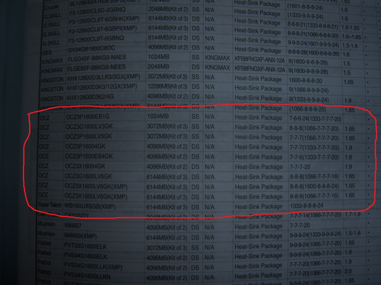

Sabreoclair, je vais la partie que tu as entouré de rouge, mais désolé si je suis un peu lourd, mais a cause de quoi cela ne fonctionnait pas ??? du fait que se soit OCZ ???

je vois de voir sur le site d'asus qu' il te faut des barettes non EEC (Error Correction Coding)
fait voir une photos de tes barettes verifie l'etiquettes sur tes barretes...

Voilà une photo de ma barrette de RAM.. Grosse frayeur, c'est seulement la 2ème fois que je démonte une barrette de RAM, et j'ai réussi, mais après Seven se lançait et rebootait aussi tôt, j'ai redémarrer plusieurs fois le PC, rien y a fait... j'ai tout éteint re-démonté la RAM, sa ma refait le même coup, j'ai ouvert une 2ème fois nettoyé la RAM et j'ai remis en place et là sa a marché...

Voilà un lien avec ma photo de la RAM : http://www.hiboox.fr/go/images/informat ... d.jpg.html

Message par sabreoclair »
Pat42 a écrit :Niveau mise à jour, j'ai tout essayé...
les barrettes que j'ai ne sont pas répertoriées dans la notice de la CM

Bon je viens de vérifier sur le book de ma CM, apparemment ma RAM n'est pas répertoriée...
Re: Qu'elle carte mère en remplacement de l'anciene, PC game
Pat42 a écrit :Bon je viens de vérifier sur le book de ma CM, apparemment ma RAM n'est pas répertoriée...
c'est surement pour ça que ça coince .

Oui certainement, donc Mardi je vais aller le voir... Tu me conseille quoi comme marque de RAM sinon ???
une qui est mentionnée sur la notice :roll:
