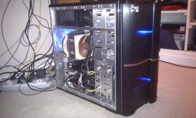

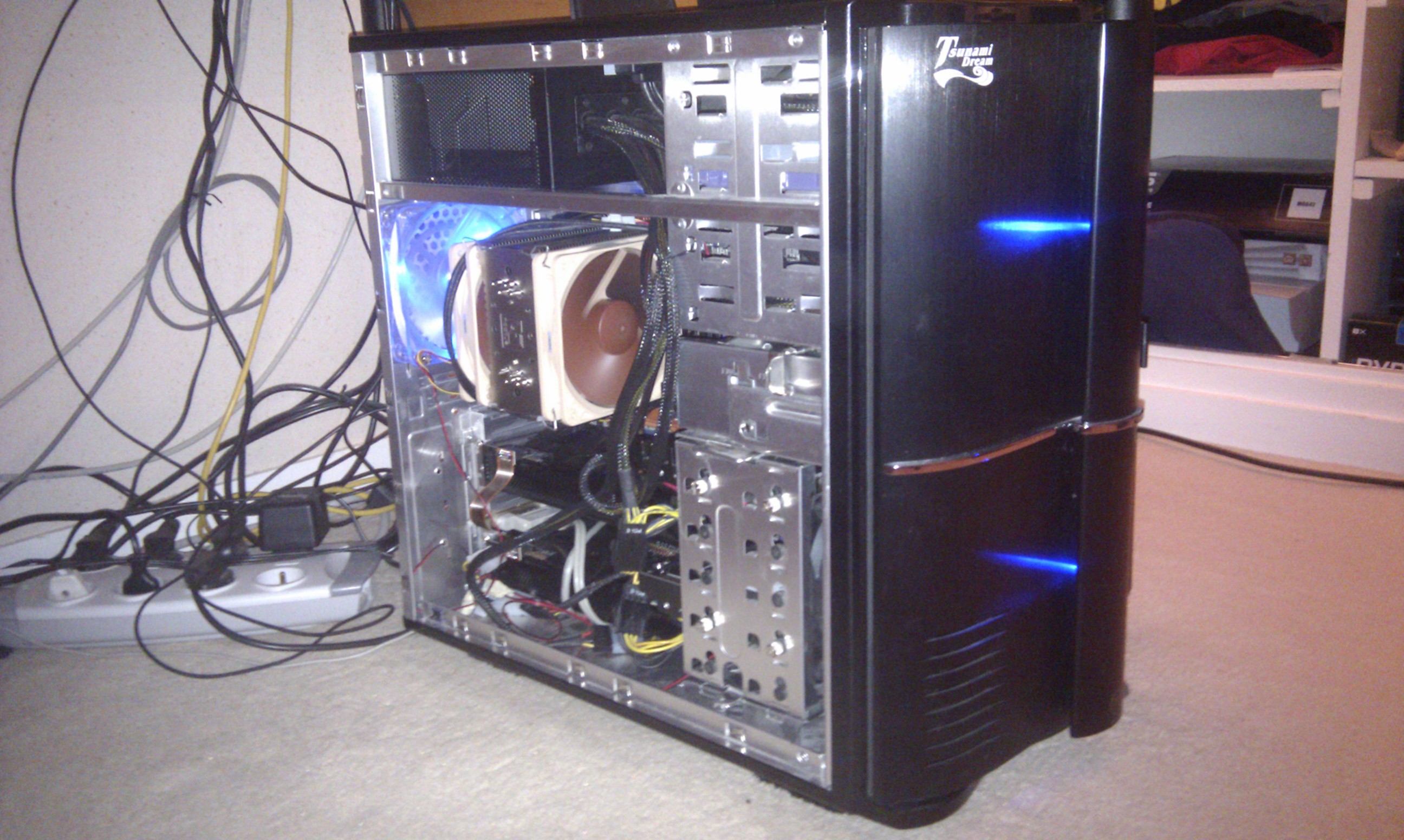

J'ai enfin eu le temps de m'acheter un ventrad, un Noctua NH-U12P SE2
http://cd.ch-img.com/680331-noctua-nh-u ... g2MDA=.jpg
J'ai passé 2h à 3h pour le monté car problème avec les vis de la carte de mère.
Je suis donc passé de 45°c à 36°c.
Je reviens donc vers vous pour me guider dans l'OC d'un proc, car je suis novice.
Merci et d'avance.

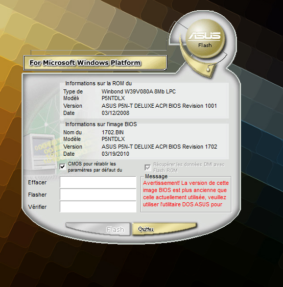

j'ai trouver un tuto conseillant de mettre préalablement le bios à jour. j'ai donc charger la dernier version, mais j'ai un bug.
Re: [Conseil] Evolution PC ou Problème
C'est pas indispensable de mettre le dernier bios.
Tu l'as bien pris chez asus car la il te dit qu'il est plus vieux que le tien ?
Pour oc passe par le bios, évite les logiciels type setfsb.
