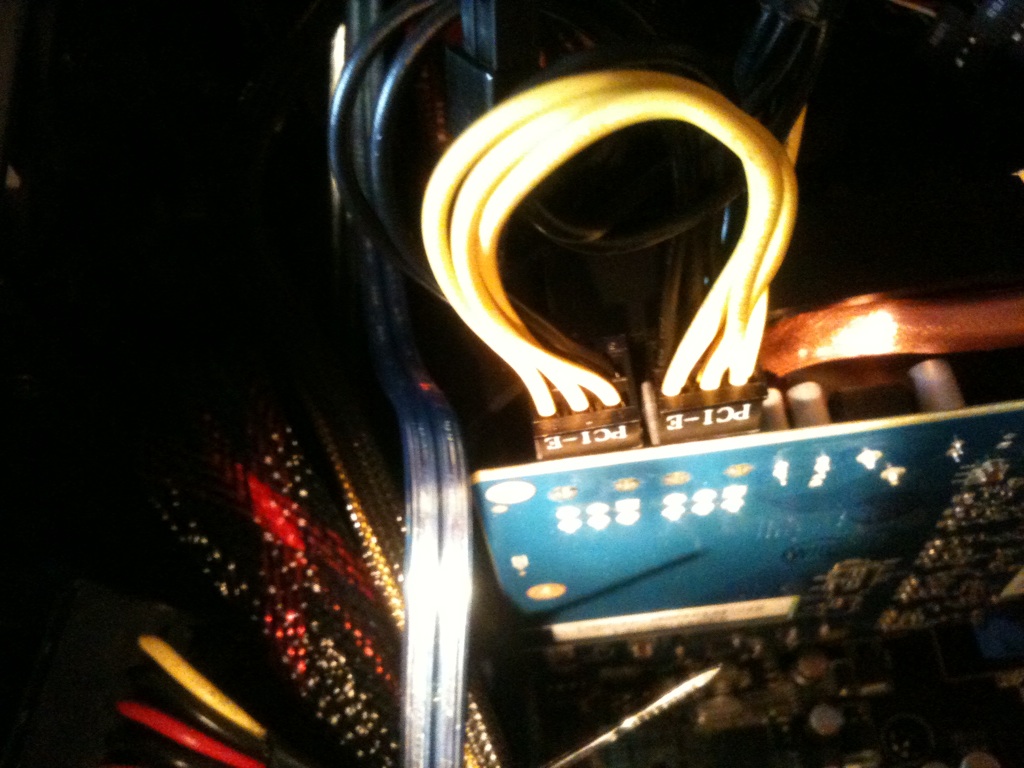

T'as bien alimenté ta carte graphique via 2 câbles PCI-E ?
link65
Messages : 60
Enregistré le : 30 juil. 2011, 01:13
Re: config montée mais ne démarre pas HELP ME PLEASE
Message non lu par link65 »
exdeath a écrit :
oui la pate thermique connectland silver cool.
ah oki tu me rassures :)
donc on va reprendre depuis le début...
Le 24 pins et branché.
L'ATX/ESP 8 pins qui se branche en ht à gauche de la carte mère, près du proc est branché.
oui la CG est branchée avec les 2 cables.

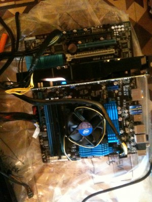

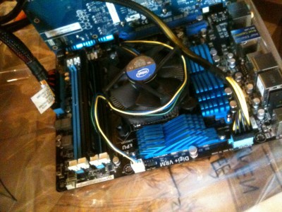

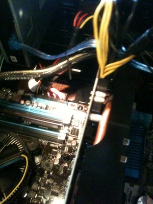

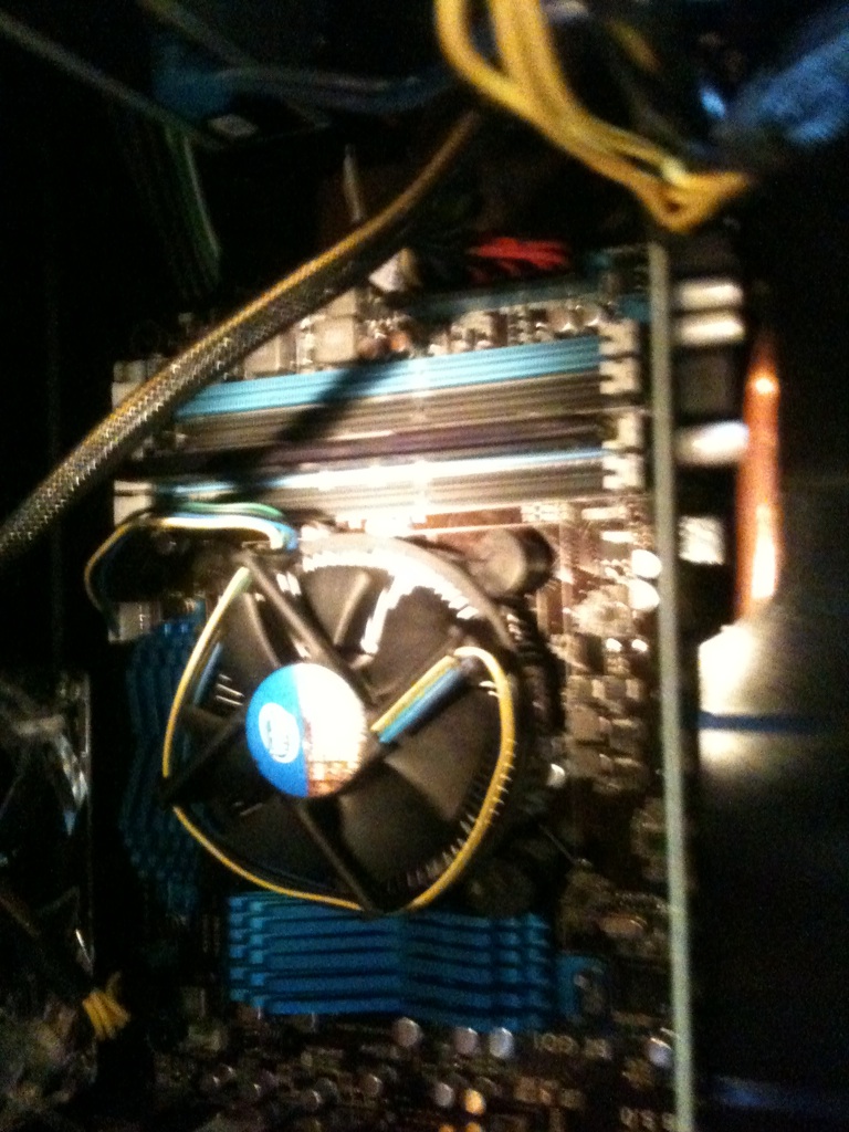

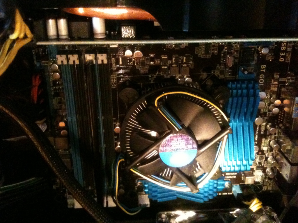

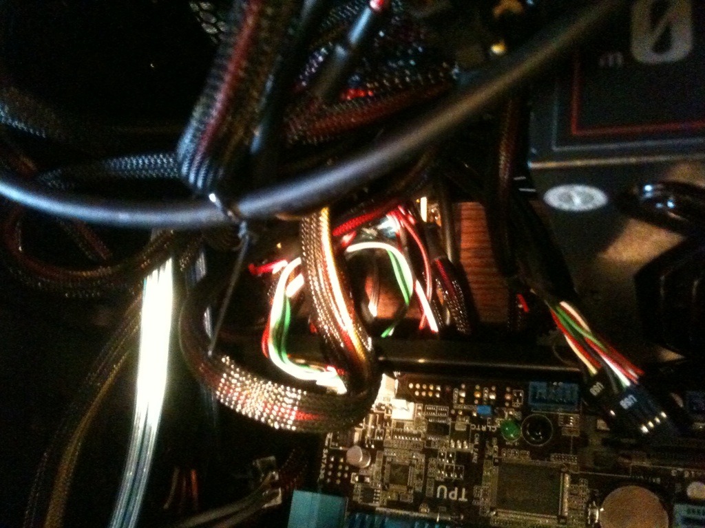

si tu as un apn fais des photo de ton câblage, il y a peut être un truc qui nous sauteras aux yeux.
link65
Messages : 60
voila les photos (désolé pour la qualité)
link65
Messages : 60
j'ai a nouveau tout sorti de la tour et voici de meilleurs clichés :
