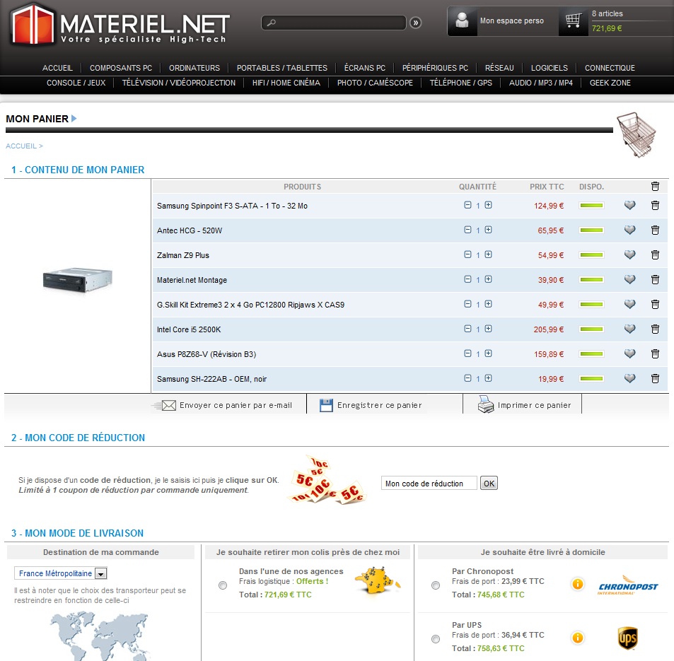

Du coup tu disposes d'un budget de 600 euros rien que pour la tour si j'ai bien compris?
Re: PC montage video
Message par NB91 »
Pour ce qui est de la plate forme, sandy bridge (donc un processeur intel core i5) est incontestablement au dessus des processeurs AMD.
Si tu comptes overclocker, tu peux partir sur le i5 2500K et acheter le rad qui permet d'OC plus tard.
Le montage est vraiment facile à faire. Et ça te ferait économiser 40 euros sur materiel.net...en cas de problème tu pourras nous poser toutes les questions qui te passent par la tête et on t'aidera.
La HD 5670 ne sera pas un réel plus par rapport au chipset graphique intégré de la P8Z68....il se peut qu'elle soit légèrement plus performante mais rien qui te permette de jouer confortablement.
Je m'explique: soit tu ne comptes pas jouer ou tu comptes jouer à quelques jeux légers (du genre Counter Strike Source), et là la Z68 est largement suffisante pour ton usage; soit tu comptes jouer à des jeux lourds (crysis et autres) et dans ce cas ni l'IGP de la Z68 ni la 5670 ne suffisent.
Je t'ai fait ce panier, un peu plus de 700 euros montage compris, mais avec une excellente alimentation et un boîtier de très bonne qualité.
Tu peux économiser sur l'alimentation en prenant la version 400 watts 15 euros moins chère, mais je t'ai mis la 520 watts au cas où tu décides d'ajouter une carte graphique par la suite.
