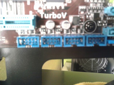

yullabomber a écrit :Je risque rien en gros la? pas de risque de voir une pièces carboniser par ma faute a cause d'un mauvais montage ?
Non non, au pire des cas ton PC se réduit en un tas de poussière, mais rien de dangereux pour toi il faudra juste que tu passes l'aspirateur un bon coup
Les prises bleues sur la CM ont plusieurs rôles:
celle tout à gauche est pour connecter le panneau audio de ton boîtier (les deux prises jack). Normalement c'est marqué à côté.
Les autres sont pour les ports USB antérieurs. Si t'as des ports usb à l'avant sur ton boîtier, tu dois avoir un câble qui se branche sur une de ces prises bleues. C'est marqué en tout petit à côté de la prise aussi.

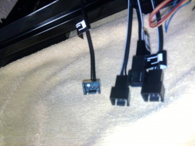

Les câbles que tu prends en photo sont des adaptateurs pour ventilateurs. C'est ce qui te permet de brancher un ventilateur à fiche 3 pins sur une prise d'alimentation molex.
D'ailleurs de l'autre bout de ces fils il doit y avoir des femelles molex non?
Si t'as branché les ventilateurs de ton boîtier sur ta CM, pas besoin de ces adaptateurs.
Juste pour info, qu'est-ce que t'as comme ventilateurs?
Merci mon soucis est régler je sais a quoi servent les molexs et pour mon branchement je vais tester vu que c'est sans risque.
Si jamais j'ai d'autre soucis je reviendrais. Merci
