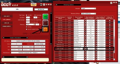

Suite à un problème de lenteur de mon PC je me suis décidé à relancer un test OCCT 4.0 pourtant réussi avec brio plusieurs fois de suite, et bien cette fois je rencontre systematiquement l'erreur en titre de ce topic :mur:
J'ai eu beau changer de monitoring passant de HWMonitor à AIDA64 mais rien y fait, de plus le graphique de OCCT est carrément flippant :hum:
Uploaded with ImageShack.us
Je précise que je ne rencontre aucun problème de stabilité, mais je me suis aperçu que le multitâches me pose des problèmes récemment (je pensais que cela venais d'un soft mais...)
:sos:

Re: CPU VCORE a dépassé aa valeur maximale
Ce n'est pas un problème, c'est juste la régulation automatique du Vcore qui le fait varier.
Pas besoin de t'inquiéter, et le jour où tu te mettras à OC, la première chose à faire sera de mettre le Vcore en réglage manuel.
Est-ce que le fait qu'il affiche cette erreur arrête le test?
Si oui, c'est une option qui est cochée dans les caractéristiques d'OCCT qu'il suffit de décocher.

Tu es mon sauveur ! Je m'en vais décoché cette option et relancé le test sur 1heure dans un premier temps :ouioui:
Edit : oui cela faisait tout arrêter dans OCCT 4.0
De toute façon ton mode automatique n'augmentera pas le voltage jusqu'à une valeur dangereuse tant que tu n'OC pas, et si tu OC la première étape sera de désactiver ce mode automatique ;)
Encore une fois, tu ne risques rien
