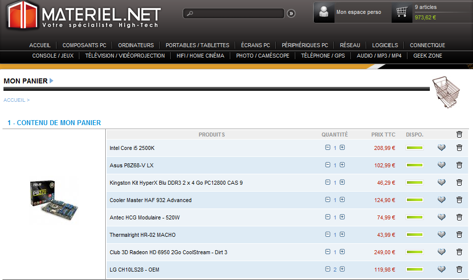

Re: montage pc
plop !
C'est tres loin d'etre optimum, on va reprendre a 0
Ton écran est en quelle résolution ? tu souhaites oc ?

Re: montage pc
Alienware est une marque de merde question ordi, et leurs écrans sont des DELL rebadgé, ils sont pas mal suivant lesquelles, mais tu payes surtout la marque. Regarde sur lesnumeriques, ils font les meilleurs tests d'écrans du net
Oc est devenu tres simple et ca permet de retarder le changement de cpu/cm, tu es sur que ca ne te tente pas ?
http://www.overclocking-pc.fr/forums/sh ... hp?t=23418

Re: montage pc
ouè sa je c leur configues sont pas trop mal mais c sur le prix est tripler. Par contre je parlais de leur écran hd large.Tonton Flingueur a écrit :Alienware est une marque de merde question ordi, et leurs écrans sont des DELL rebadgé, ils sont pas mal suivant lesquelles, mais tu payes surtout la marque. Regarde sur lesnumeriques, ils font les meilleurs tests d'écrans du net
Pour l'over je sais pas trop c risquer si je me plante ou pas? en gros ma question c'est est ce risquer de le faire soit même? Si y'a pas trop de danger je suis opérationnel ; )
Re: montage pc
Non justement, leurs tours sont a chier mais leurs écrans sont pas trop mal
De quel écrans tu parles ? tu as un lien stp ?
non pas de risque pr l'oc, il te suffira juste de lire le lien que je t'ai mis. Au cas ou tu as Dirt3 offert avec la CG, si tu comptes acheter BF3, il y a le mm modèle mais vendu avec BF3 (pr 10e de plus).

Re: montage pc
oky pour la configuration que tu as mis en lien elle m'intéresse mais la i5 et i7, la i5 est mieux? l'i7 ne fais pas de grosse différence avec la i5?
Re: montage pc
Non il n'y pas de différence de perf en jeux

Re: montage pc
Je vois que tu as 9 articles dans le panier et 8 détails de piece est ce normale?Tonton Flingueur a écrit :Non justement, leurs tours sont a chier mais leurs écrans sont pas trop mal
Re: montage pc
2 graveurs, vires en 1

Re: montage pc
Je vois que tu as 9 articles dans le panier et 8 détails de piece est ce normale?[/quote]
a ouè c bon en faite j'avais pas penser a regarder la quantité des pièces ^^ dsl de mon erreur
