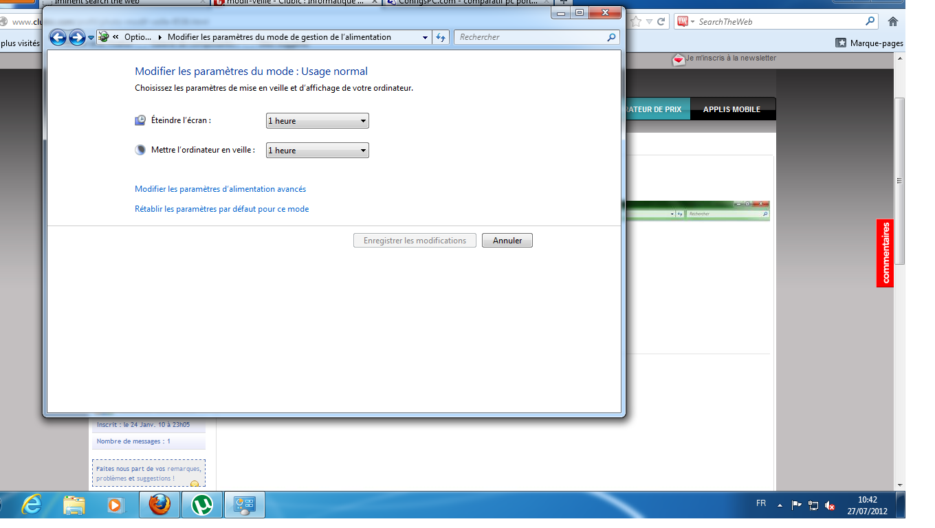

je n'est aucun écran de veille d'activer et tout est réglé
pour s'éteindre dans une heure :

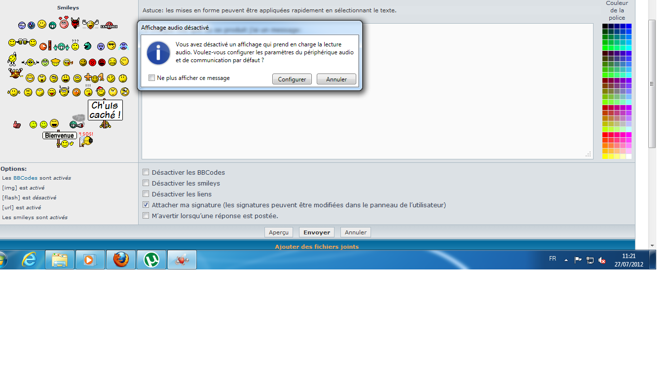

à chaque fois que sa se produit j'ai un message:
J'ai essayer de regarder mais j'ai pas trouvé

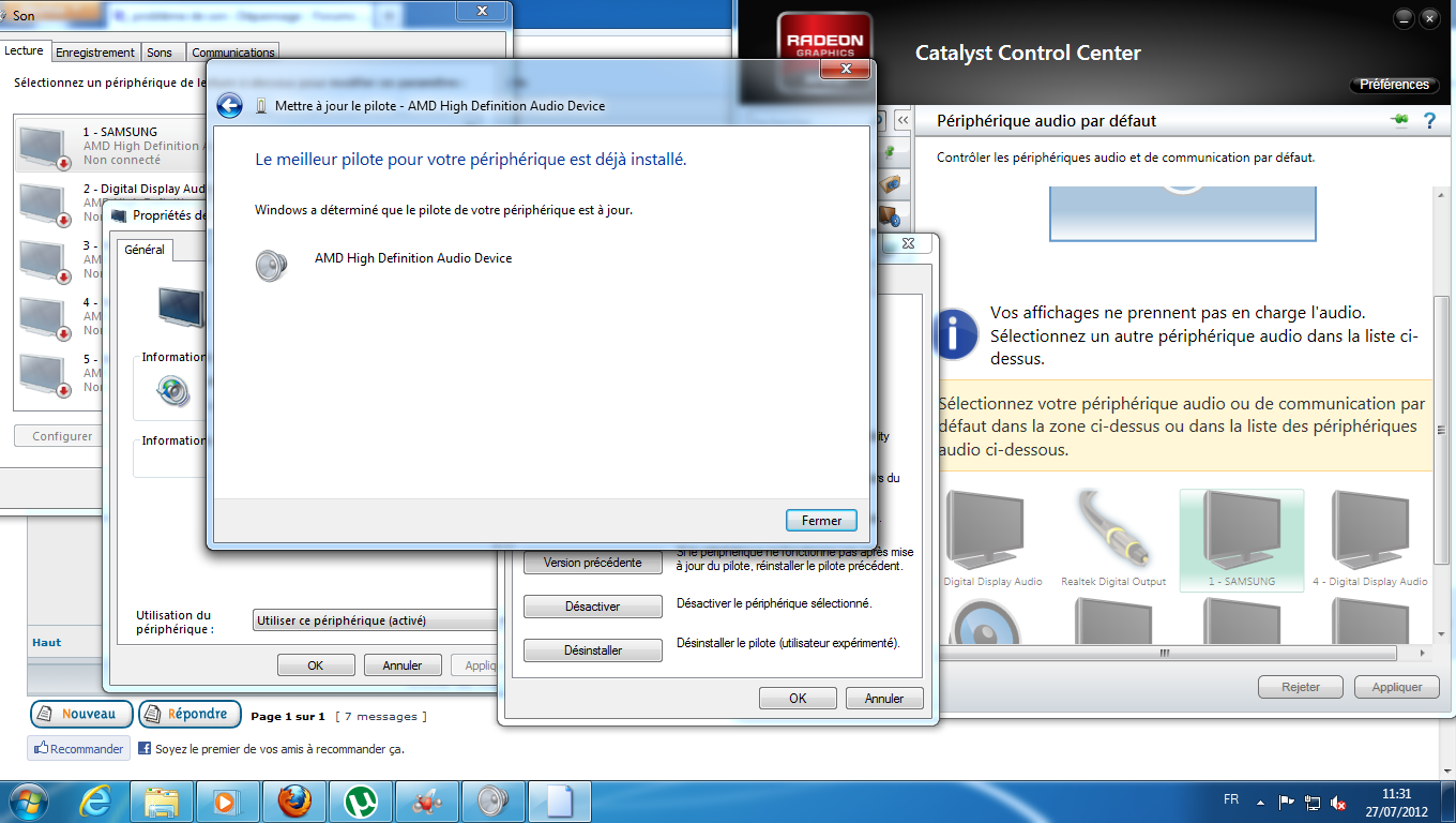

si c'est bien sa oui :

Messages : 5714
Re: problème de son
Message non lu par totoche »
Faut pas ce fier a windows pour la version du pilote de la CG , il t dit parfois que c'est a jour alors que on réalité il ne les pas .
momo62840
Messages : 40
Enregistré le : 23 juin 2012, 11:04
Re: problème de son
Message non lu par momo62840 »
merci c'était sa j'ai télécharger tout les pilotes sa marche
