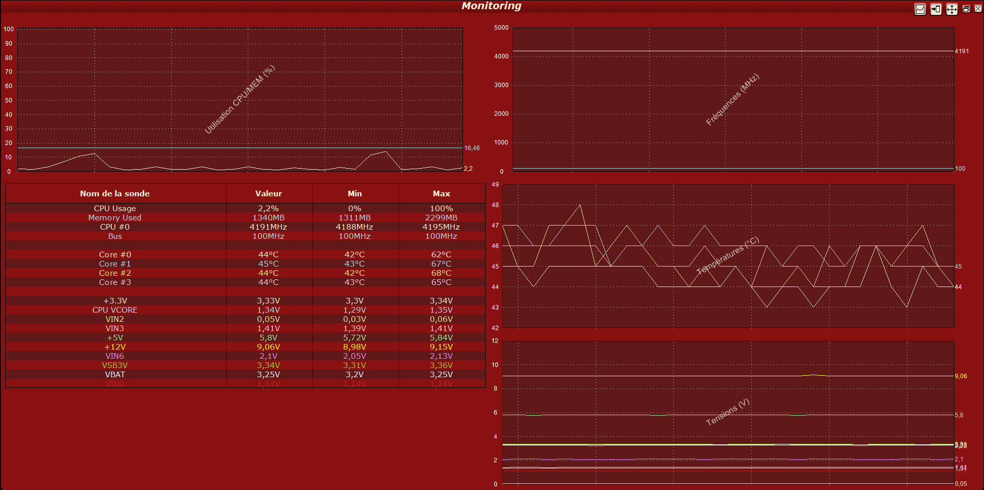

J'aimerais avoir vos avis, je me lance dans l'OC et j'ai testé un 4.2 GHz sans toucher au Vcore, voilà le resultat aprés 20 minutes d'OCCT. Selons vous, c'est correct ?
Si oui et que je veux rester comme ça, il faut valider par 1 heure d'OCCT c'est bien ça ?
Ca m'étonne de ne pas avoir eu à toucher au Vcore mais bon...

Oui c'est bon.
Tu peux monter jusqu’à 4.4/4.5 sans toucher au Vcore.

Salut Valeuh
Ok
Ah il me semblait qu'arriver à plus de 4 GHz, il fallait augmenter le Vcore
Pour valider mon OC, tu peux me confirmer qu'il faut bien 1 heure d'OCCT ?

A 4.2 sa sert pas a grand chose de le tester 1h.
C'est plutôt quand tu vas commencer a monter plus haut.

Ok, c'est parce que je comptais m'arrêter à 4.2, mais bon pourquoi pas tester un peu plus

Oui tu peux tabler beaucoup plus haut.
Surtout avec ton RAD en push/pull

Tu fait bien un OC manuel la ?

M'étonnerai !!!

Sisi, c'est bien un OC manuel, du moins si j ai fais ça correctement
La je suis stable à 4.5, je pense que je vais laisser comme ca

Tu as utilisé OC genie ?

Du tout non.totoche a écrit :Tu as utilisé OC genie ?

Ok donc tout est bon
