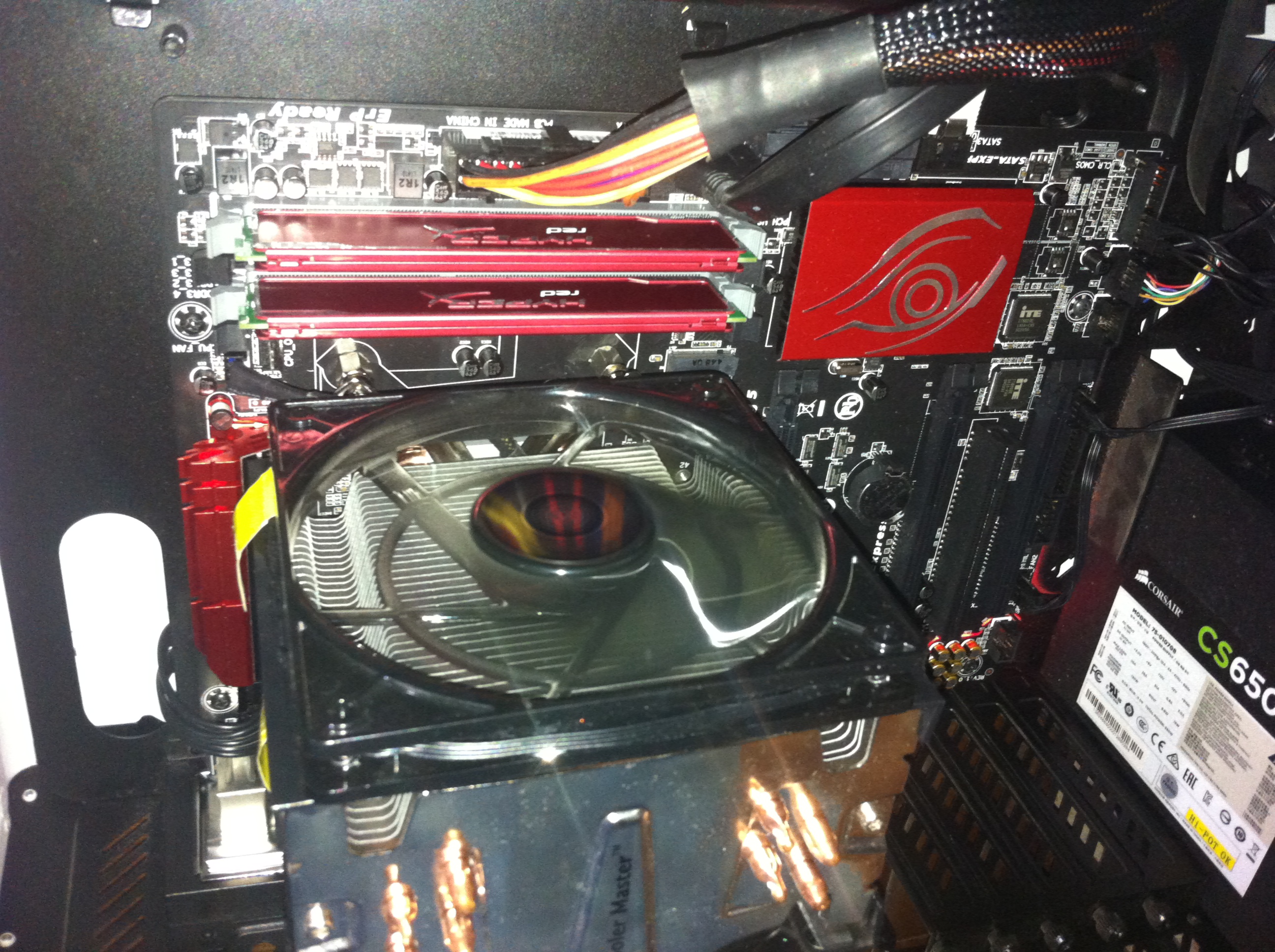

Je persiste a dire qu'avec un ventirad perso, cette temp n'est pas tout a fait normal même sous stresstest.

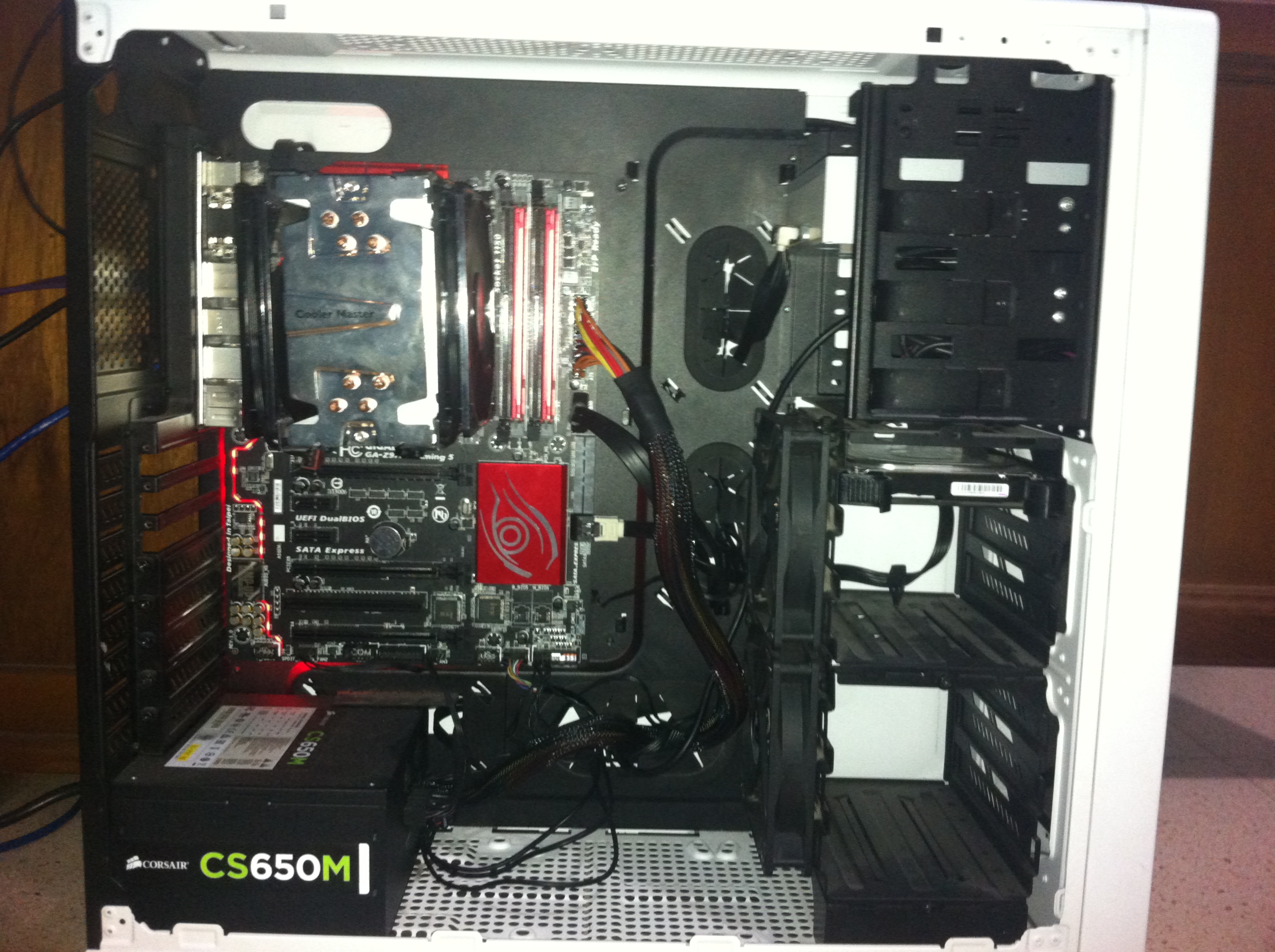

Prends une photo de ton pc ouvert histoire de savoir si cette temp est normal ou pas.
Combien de temps de stress test pour arriver a cette température ? 1h ?
Ps : Tu n'as pas du tout l'air préoccupé par ton problème... Agoniz t'as répondu et tu n'a rien dit, as-tu vérifier les fixations, pâte thermique etc... ? Si cela viens d'un soucis de montage et que tu continu d'utiliser ton pc tous les jours comme si ce n’était pas grave, vu ton attitude j'ai peur pour toi que ton proc te lâche d'un jour a l'autre...

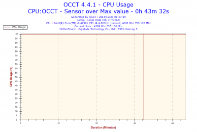

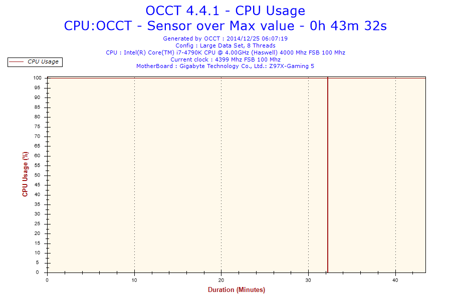

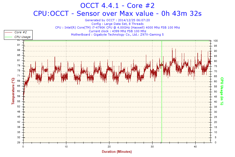

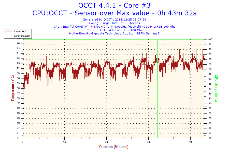

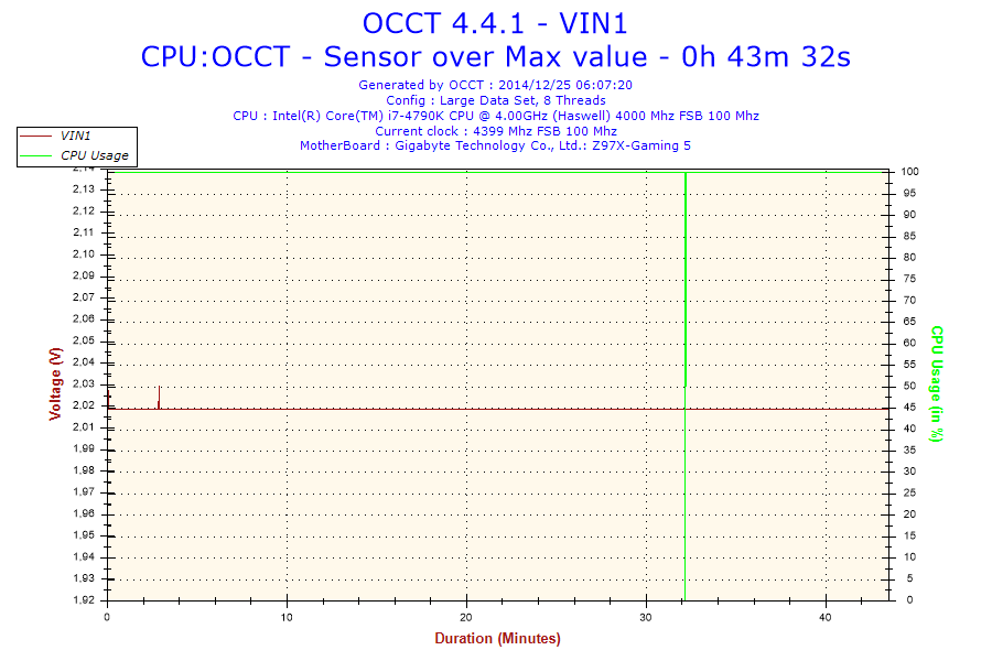

je crois quil ya un srx probleme le stresstest sest arrrete a 43min affichant un msg en rouge qui dit que core#2 a depasse la valeure maxiamle 90, valeur maximale 85
qu'est ce que je dois faire !
- Configurateur d'antivirus
- Messages : 20
- Enregistré le : 01 oct. 2014, 22:28

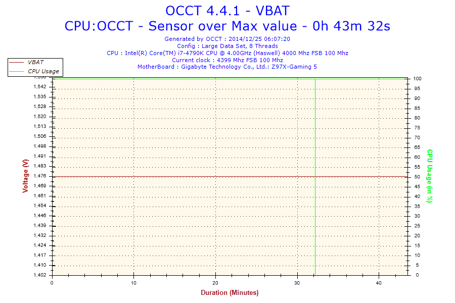

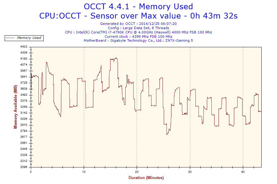

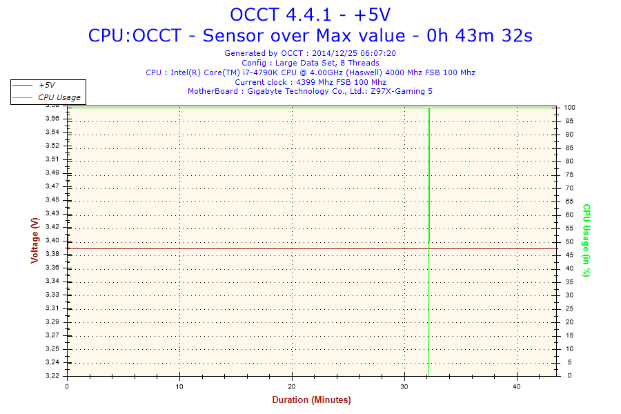

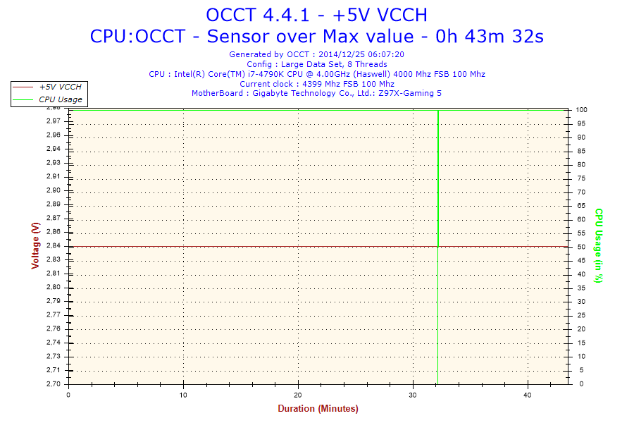

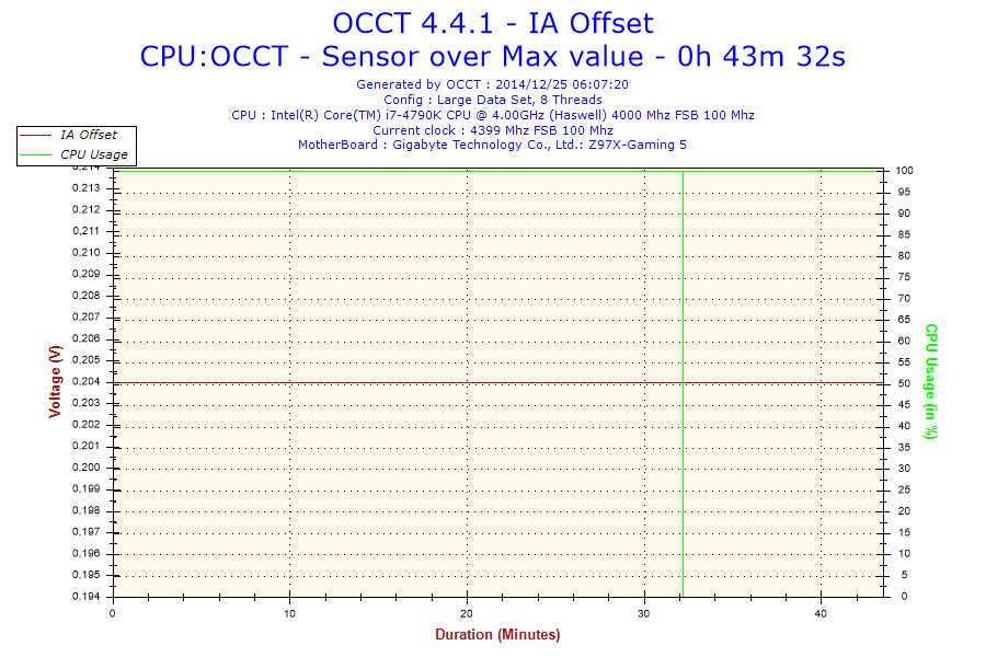

Re: i7-4790k a 82°C !!!

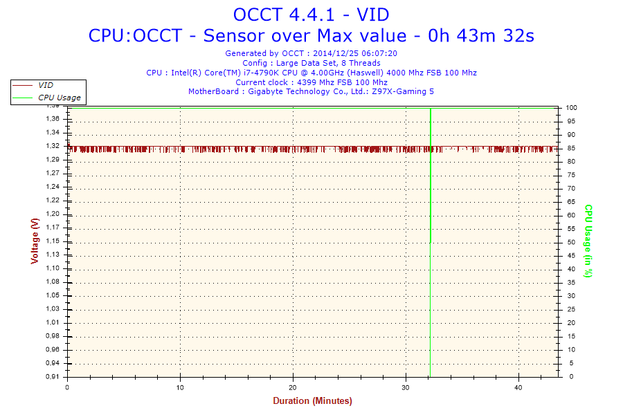

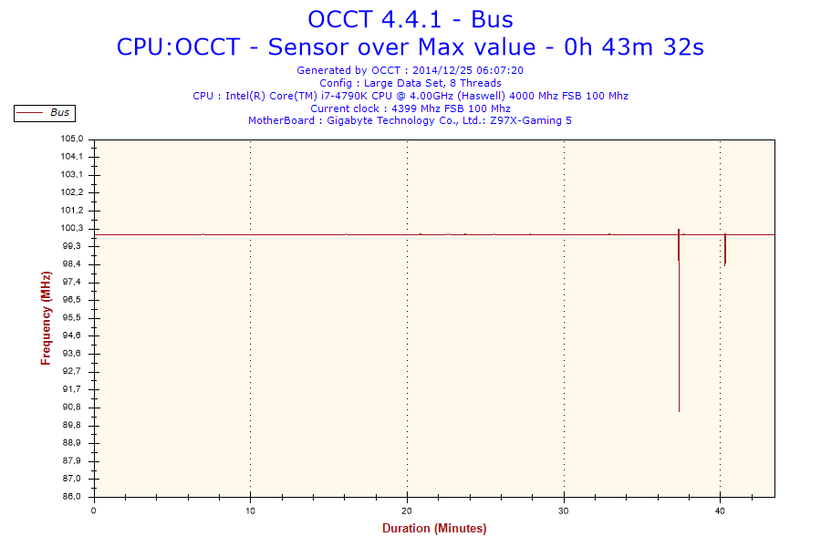

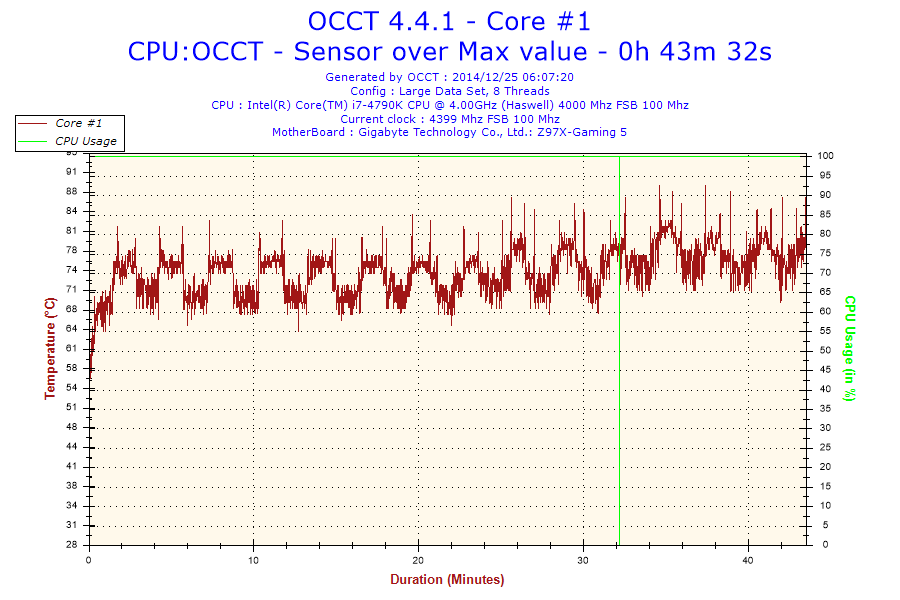

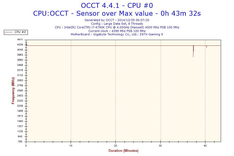

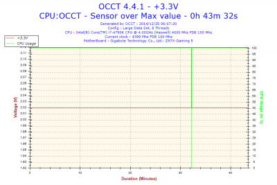

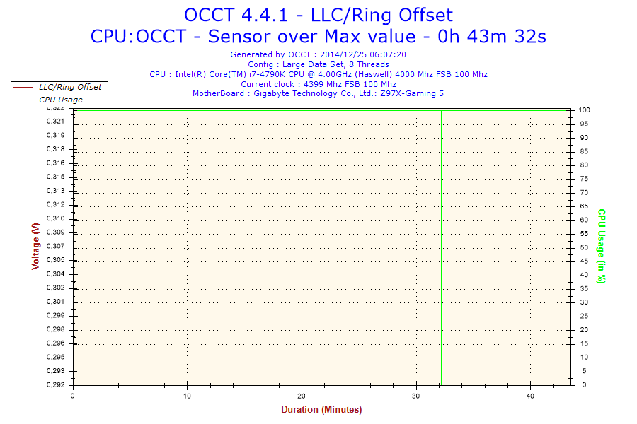

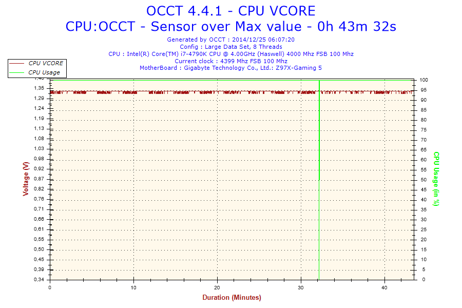

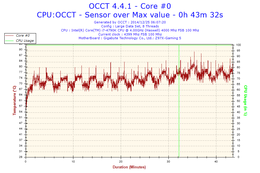

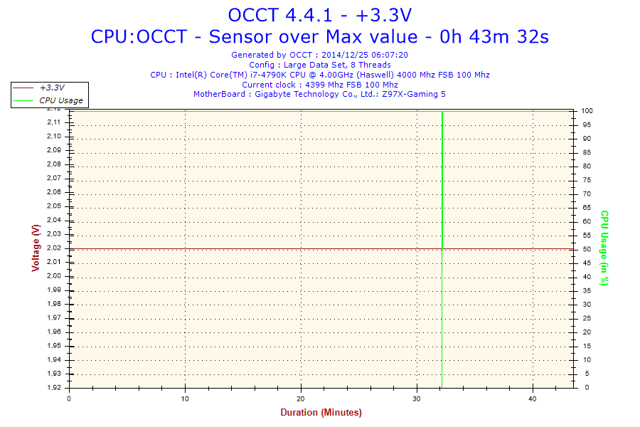

voici les resultats
Salut,
je vais rajouter mon grain de sel
vu les graphiques, ton cpu est clairement overclocker à 4.4 ghz et la tension du vcroe est normale.
Probablement que cela a été réalisé de façon non intentionnelle avec des logiciels tiers fourni par gygabite et via les cd.
tu as par exemple easytune qui permet d'oc le cpu via windows, donc l'as tu installer?
tu as manipuler le bios?
Je rejoins également les commentaire du dessus, à savoir que les température sont bien trop élevé, et d'ailleurs au repos tu es à 50 ° environs vu le début du test (chose anormale).
vu qu il t'a été préconisé de vérifier les fixation et que tout est ras pour toi, je t'invite à re vérifier quitte à tout démonter et remonter en néttoyant la pate déjà présente
par la même occasion, le film plastique à été retirer de la base du ventirad? je pose la question sans vouloir te vexer car je n'écarte rien du tout.
niveau pâte thermique comment as tu procéder? il faut seulement déposer un grain de riz de pate sur le cpu et poser le ventirad qui s'occupera de l'étaller.
peu tu juste vérifier les températures du cpu au repos via l'utilitaire core temp et transmettre l'image ici même.

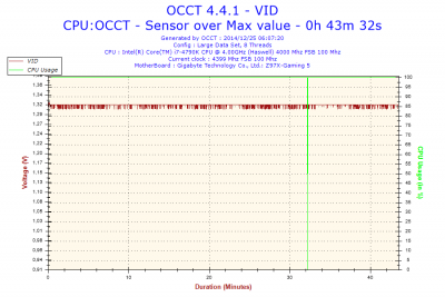

Il y a un soucis vu le ventirad que tu as tu devrais etre a 70 75 max en stress test a 4,4.
Tu es dlnc en mode turbo ou performence ça depend des CM, mais depuis le uefi tu peux selectionner un mode normal, il sera a 4,0GHz, perso le mien etait a 35 en idle sous aircooling.
Par contre je ne vois pas la tension de vcore, ça pourrait etre un bon indice pour la température aussi.
