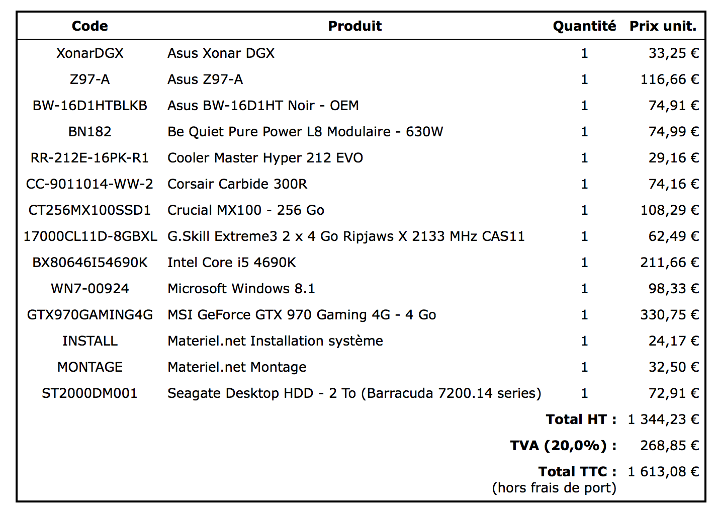

Bonjour à tous,
Je voulais demander votre avis concernant la configuration en pièce jointe (Pas d'incompatibilité? Durabilité? Puissance?) ? Je ne veux pas dépasser les 1600 euros OS compris et ça serait à la fois pour le travail (Bureautique, Internet) mais aussi pour le jeu ainsi que couplé à un vidéoprojecteur HD. La carte son nécessaire pour ça ? Est-ce quelle me sera réellement utile pour tout ça ?. Je voulais essayer de faire une configuration relativement puissante et qui dure dans le temps. Je me suis inspiré de la 2ème meilleur configuration présente sur ce site. A moins que vous pensiez qu'on puisse encore réduire la facture?
NB : L'installation du système d'exploitation sur un ordinateur vierge consiste juste à mettre le cd de l'OS et lancer l'installation non? Est-ce que c'est utile de le faire installer au moment de la commande?
Merci d'avance pour votre aide.
Bonne journée à tous! :)

Bosnoir,
très bon panier,
tu peux te passer de la carte son laissant le chipset audio de la carte mère faire son travail ou à la rigueur pour 8 euros de plus avoir un chipset audio offrant quasi les même attributs que la dite carte son.
=> http://www.materiel.net/carte-mere-sock ... =configspc
elle a quelques atouts de la série ROG (republic of gamer) d'asus :thumbsup:
niveaux mémoire , tu peux partir sur celle ci pour 1€ de plus avec une meilleur latence
=> http://www.materiel.net/barrette-memoir ... =configspc
niveau projecteur, quel port vidéo disposes- tu?
pour l'installation, tu installe windows 8.1 ensuite les pilotes de la carte mère et de la carte graphique (cd fourni pour les 2).
Si tu rencontres des points de blocage, tu peux nous solliciter.

Ok pour les entrées vidéos vga et hdmi de ton vidéo projecteur, il y a un adaptateur vga/dvi de fourni avec cette msi gtx 970 et qui a également un port hdmi au cas où
Kariaudhanaur: pareil que toi avec chrome et mozilla mais cela fonctionne sur le navigateur internet explorer ( fait longtemps :lol: ) , sinon le téléphone ;)

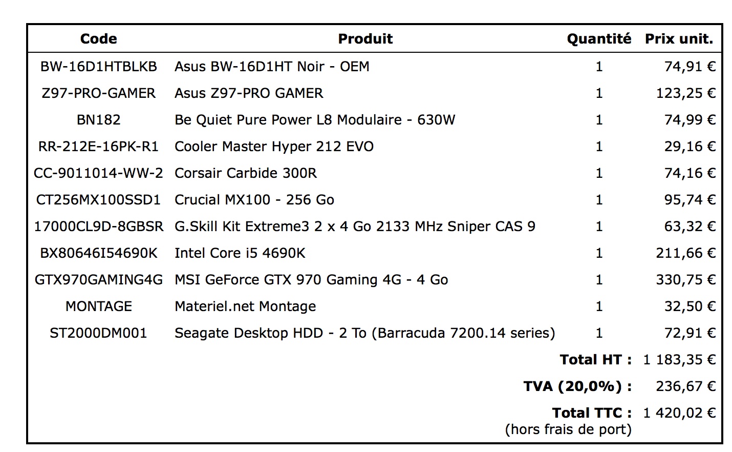

Désolé pour le TIFF c'est la capture d'écran qui prend ce format par défaut, je ne l'avais pas remarqué. Maintenant j'ai mis du JPEG. J'ai mis en pièce jointe la configuration finale. Est-ce qu'elle convient bien pour mon utilisation? Pas d'incompatibilité? (A priori pas.) Encore merci pour votre aide! :)

Message non lu par V3g3ta »
Rien à ajouter, tout est ok
il y a une promo sur cette asus gtx 970 => http://www.materiel.net/carte-graphique ... =configspc

Zut j'ai raté la promo. Du coup je pense qu'il vaut mieux garder celle en place actuellement non? :)
V3g3ta
Messages : 2202
Re: Configuration à 1600 euros (OS compris)
Dommage parce que il y avait 53€ de réduction pour un tarif de 345€ , mais tu peux garder la msi gtx 970 gaming biensur
