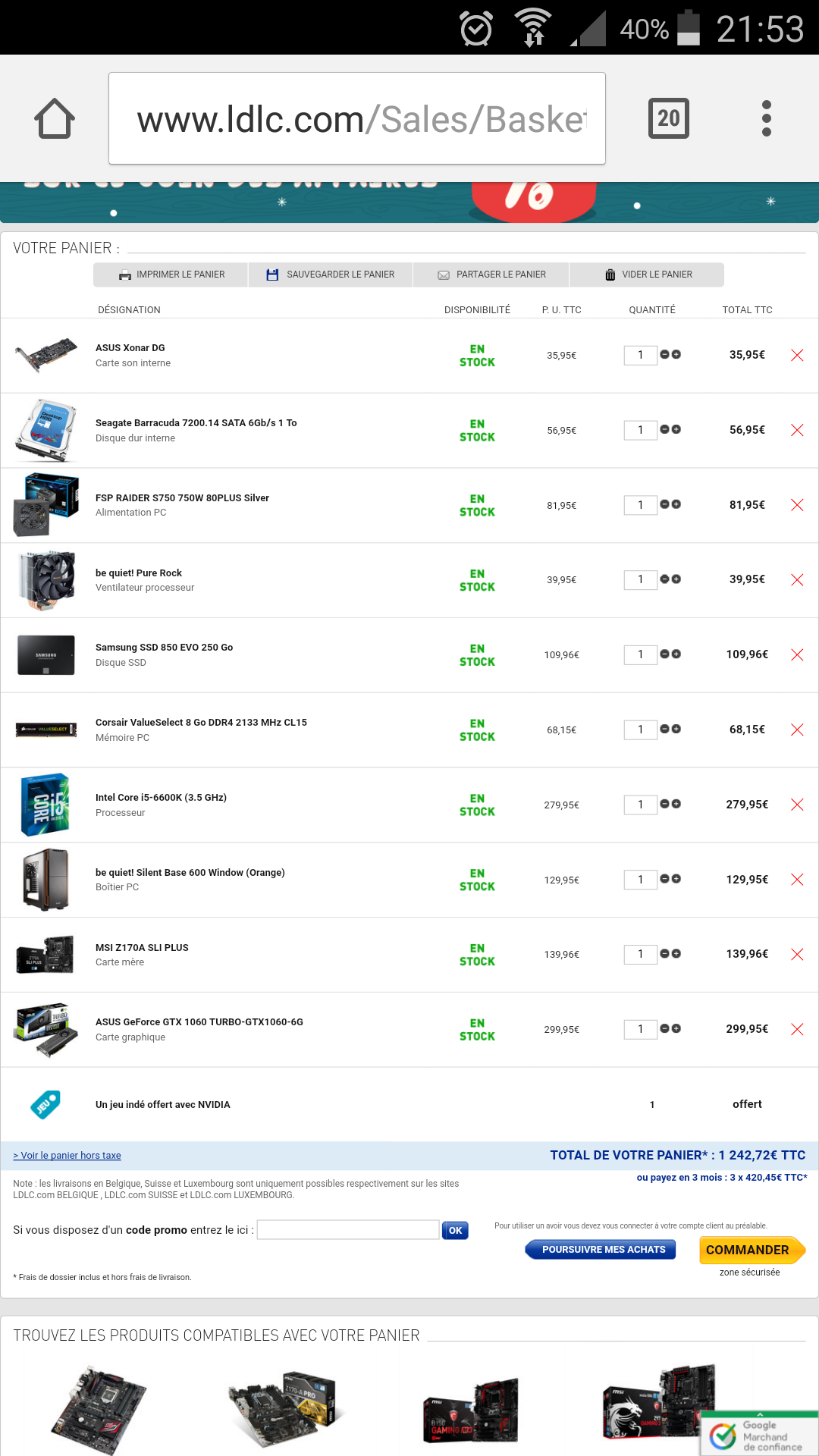

Bonjour/ Bonsoir à tous, à toute et à tous. :japon:
Je souhaite que vous me donniez des conseils sur la config que j'ai réaliser. Étant donner que mon budget est de maximum 1 300€ sans compter périphériques externes.
L'ordinateur servira exclusivement pour des jeux. ( gta, overwatch et j'en passe.. :desole: ) ou quelque logiciel du genre autocad.
Si vous avez des questions :thumbsup:
Merci d'avance !!! :bigups:
Messages : 14607
Re: Conseil sur une config !!
Globalement la config est très bien.
Tu peux te passer de la carte son. L'alimentation est surdimensionnée, je prendrais plutôt une Be quiet Power 8 ou 9 de 500 watts ou 600 watts si tu veux être très large.
Peut être que tu as prévu la carte mère et l'alim pour faire du SLI plus tard mais la GTX 1060 ne permet pas le SLI.
A voir si tu veux une alim modulaire ou pas : http://www.ldlc.com/navigation/be+quiet ... &data1=for
Tu comptes faire de l'overclocking ?
Sinon le reste est très bien. J'imagine que tu as prévu d'acheter une autre barrette de 8Go de mémoire plus tard ? Je te conseillerai plutôt de partir sur un kit 2x8Go directement même si les prix de la DDR ont bcp augmenté récemment. http://www.ldlc.com/fiche/PB00202300.ht ... &data1=for

Salut, je te conseille plus de partir sur ça : https://www.topachat.com/pages/configom ... 4%3D#ae198
Meilleur processeur, meilleure carte graphique, meilleure RAm (dual channel) :)
