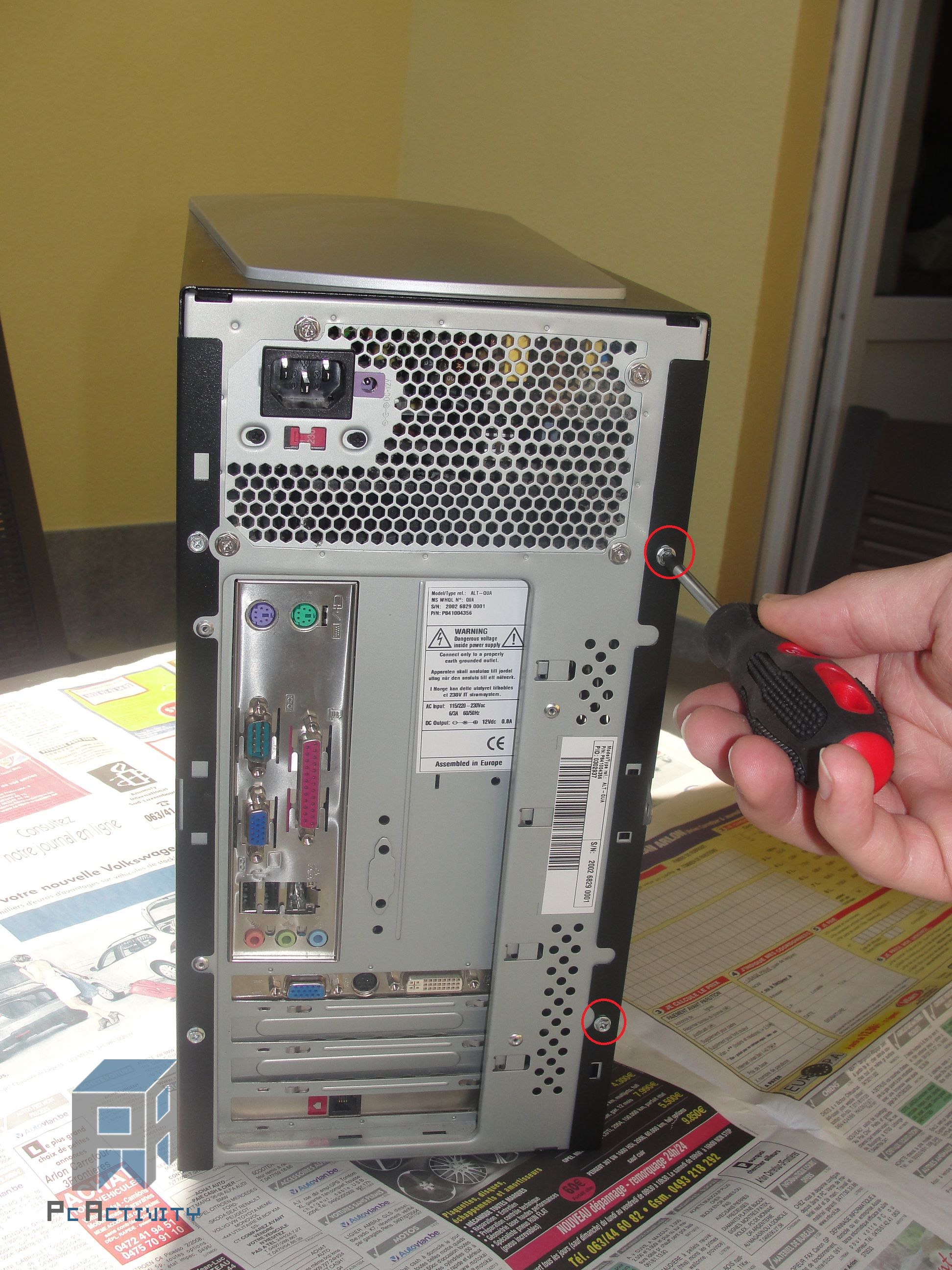

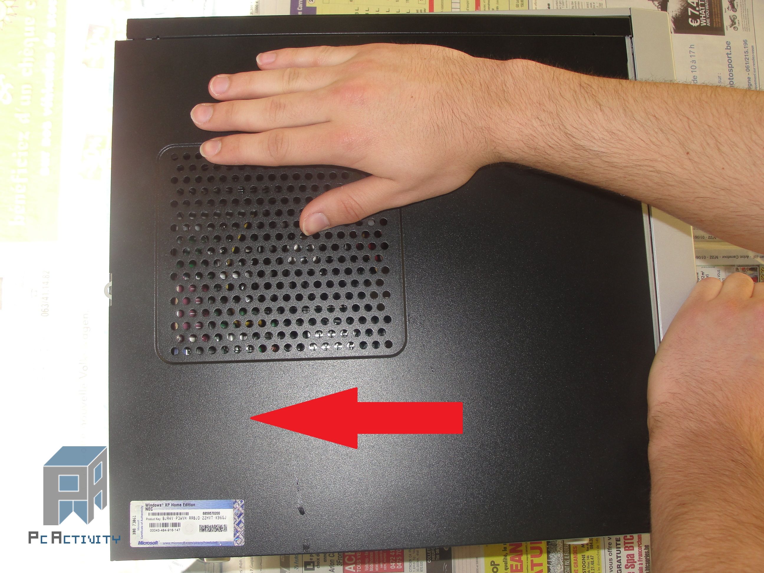

Slt Say :) Ouvrir son pc :hum: J'met moins de 10sc :D Bon 30 de + pour l'refermé :P mais c'est pas pour ça qu'il passe les 3/4 du temps ouvert :ouioui: c'est pour gardé mon proc sous la barre des 60°, in game :biggrin:
Bref, c'est tout bête (voir pièces jointes)
PS : Les PJ viennent de http://www.pcactivity.eu/pcfixes/demontage/
