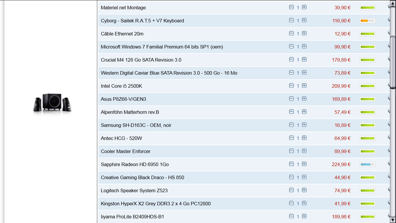

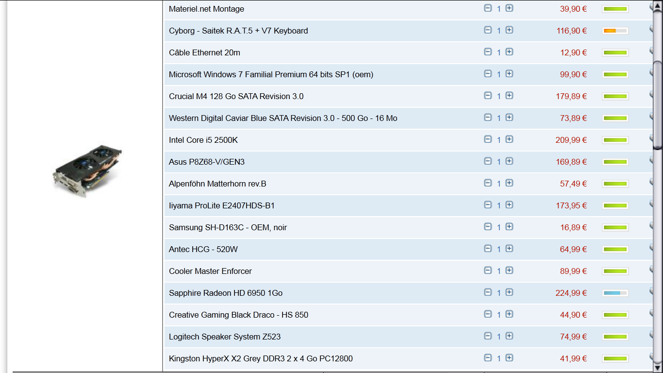

Pour le moment le panier donne ça :
Je cherche plus que le casque-micro :S
Re: Configuration gamer a proximité de 1850€
Au top, attends l'avis des autres pour le casque.
Et pour l'écran, prends plutôt celui-là jugé excellent par lesnumeriques http://www.materiel.net/ecran-lcd/iiyam ... 44545.html

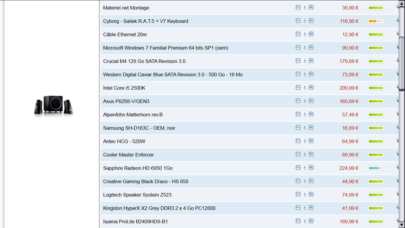

Ah oui celui la, je l'observais pendant un moment xD
Panier mis à jour :
