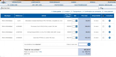

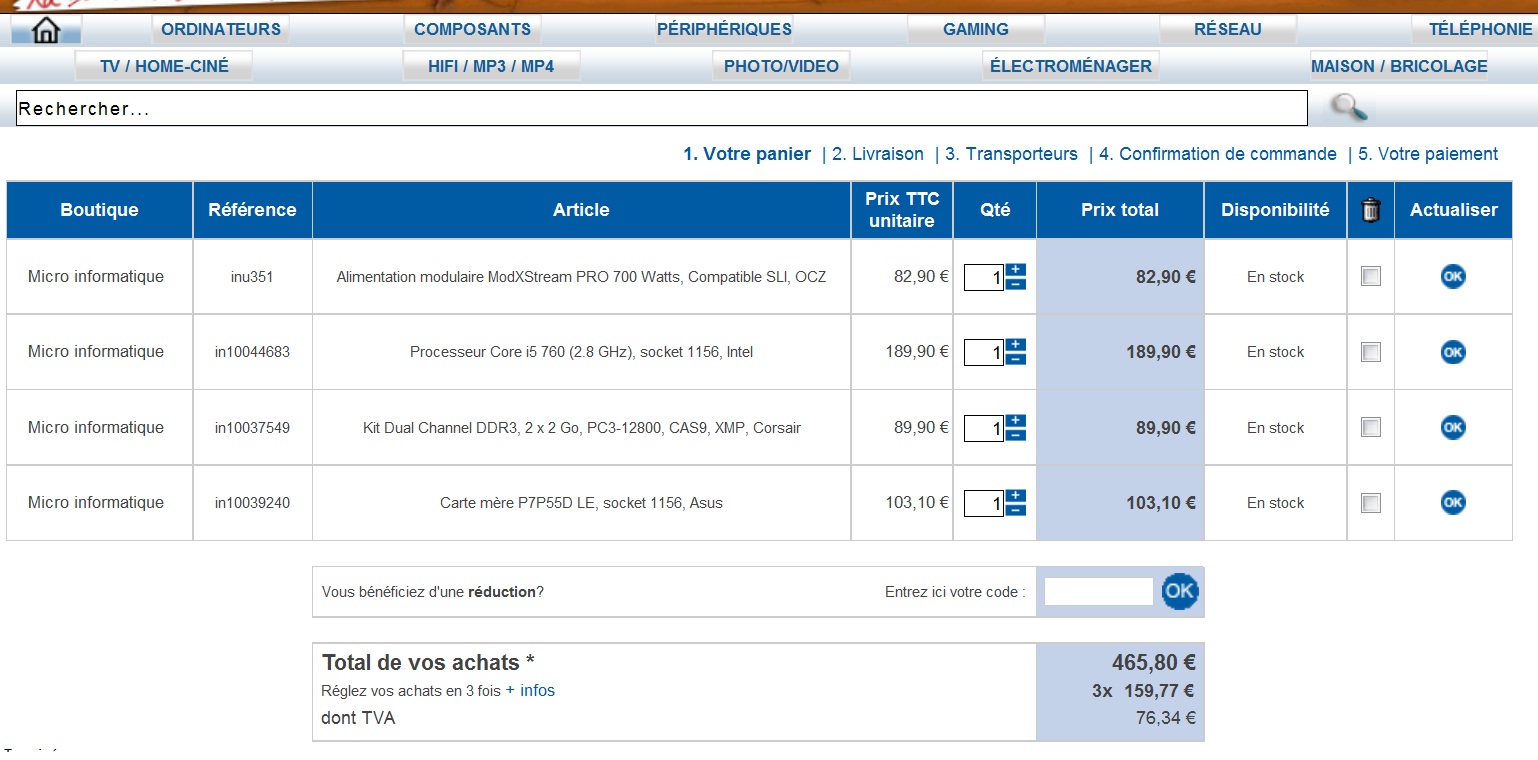

Voila un récapitulatif de ma config, il manque l'écran, et seven que je prendrais chez Amazon pour environs 100 euros.
http://panier.topachat.com/info/basket/ ... 8,64755263
Il y a 50 euros de différences entre topachat et materiel.net, je ne sais pas encore sur quel site je vais commander, sachant que sur topachat le fractal r3 n'est pas encore en vente.

Qu'en pensez-vous?
Re: Config PC gamer environs 1200€
tu ne peux pas mettre de lien direct vers ton panier, pour nous il apparait vide...
Fais un screenshot et héberge le sur le forum ou mets nous les liens vers chaque produit

en cliquant je tombe là-dessusexdeath a écrit :tu ne peux pas mettre de lien direct vers ton panier, pour nous il apparait vide...

c'est ce que toi tu avais mis dans ton panier lors d'une précédente visite.en cliquant je tombe là-dessus
Sinon la config est bonne pas de soucis. Perso j'aurais une petite préférence pour la GTX460 qui est presque aussi performante que la 5850, pour un prix plus serré. Il y a cette offre chez matos.net qui est pas mal, avec Starcraft offert : http://www.materiel.net/ctl/Cartes_grap ... ft_II.html
