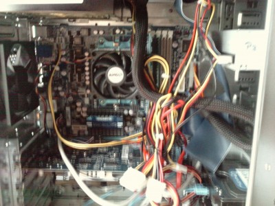

Voilà des photos , désolée pour la qualité c'est pris avec mon mobile.

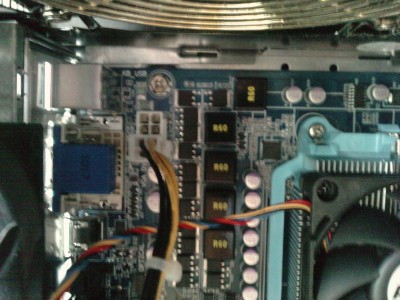

tu peux en reprendre une sur la fiche a gauche du processeur?

en haut à gauche de ta photo tu as connecté que 4 pins sur les 8 c'est pour ça que ça demmare pas !!!
si tu ne comprend pas ce soir je te montrerai quand je serai sur mon pc car la HD te répond avec mon téléphone dons j'ai pas le matos .
mais en tous cas c'est sa cherche pas plus loin.

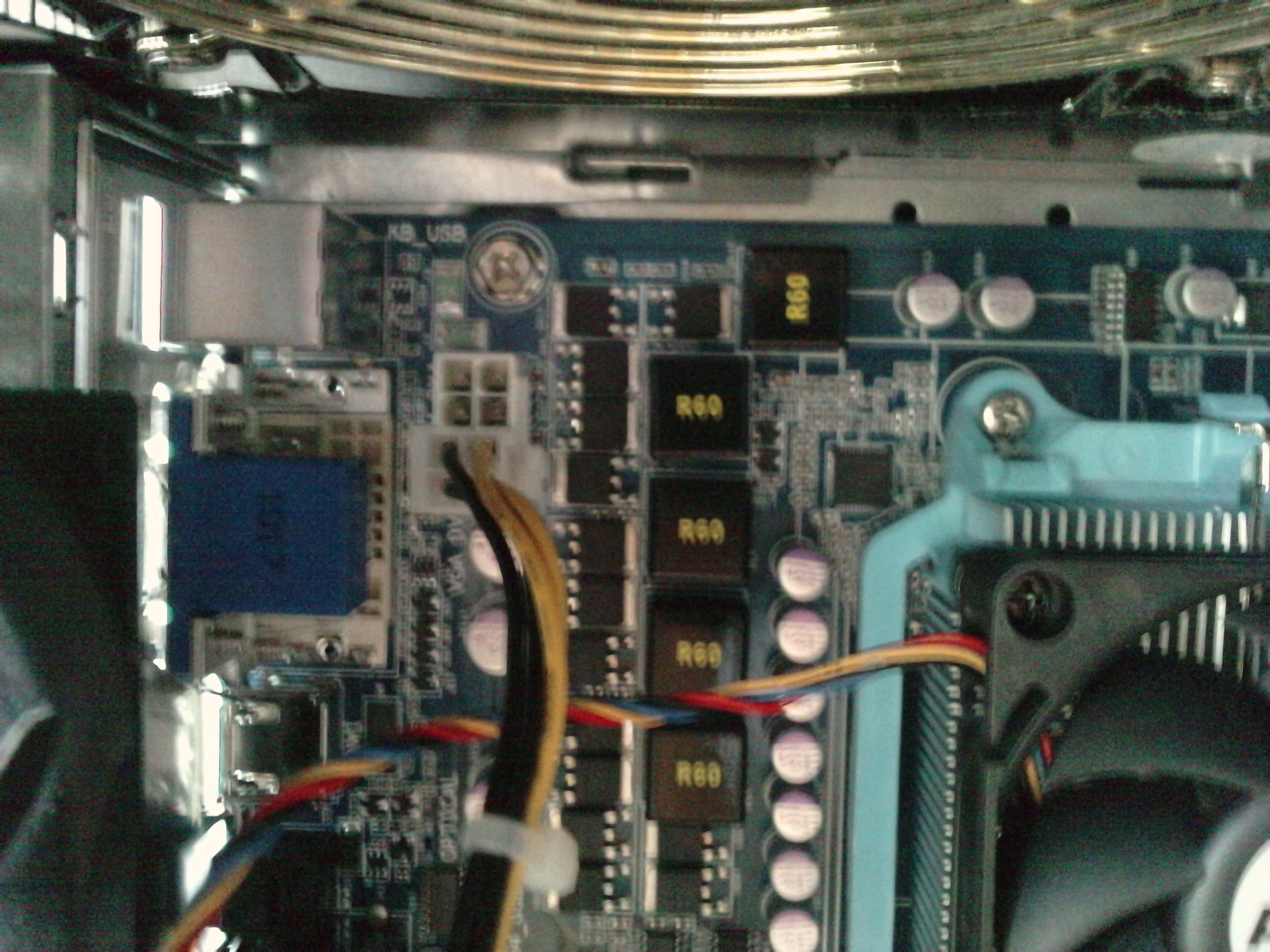

Le problème c'est que le fil de mon alim ne comporte que 4 pins au lieu de 8.
Voilà la photo

non mais ca devrait être bon ça , je viens de vérifier apparemment on peu bien brancher une fiche 4 pin sur une de 8.

non j'ai une carte mere ressemblant à la sienne et si je met que 4 des pins cela ne marchera pas !!

NE CHERCHE PAS PLUS LOIN TU N'AS PAS CONNECTÉ LES 8 PIN (LE ZOOM QUE TU AS FAIT EST BON ) C'EST CE QUI AMMENE DU COURANT À LA CARTE MERE CAR LES 8 PINS ALIMENTE LE CPU DONC SANS ÇA IMPOSSIBLE QUE ÇA FONCTIONNE.
