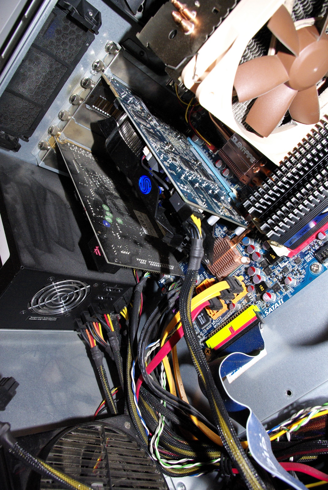

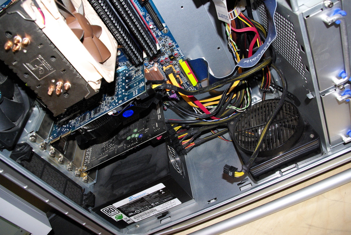

Bon... je viens d'ouvrir et là je vois que le ventilo de la carte ne marche pas du tout... D'après ce que je sais il y a 2 choses à brancher, la carte fichée dans la carte mère (PCI-E) et le câble d'alimentation...
La Nvidia avait 2 slots pour l'alimentation (2 câbles jaunes marqués PCI-E dessus) alors que celle-ci un seul... Je vais essayer de vous envoyer une photo, mais si quelqu'un à une idée...

Met des photos et on aura plus de chance de trouver le probleme

Re: Carte graphique en remplacement de GeForce 8800 GTX
Voilà... je vais manger et je reviens après... j'espère que ça aidera quelqu'un à m'aider...
apparement tout est bien branché
