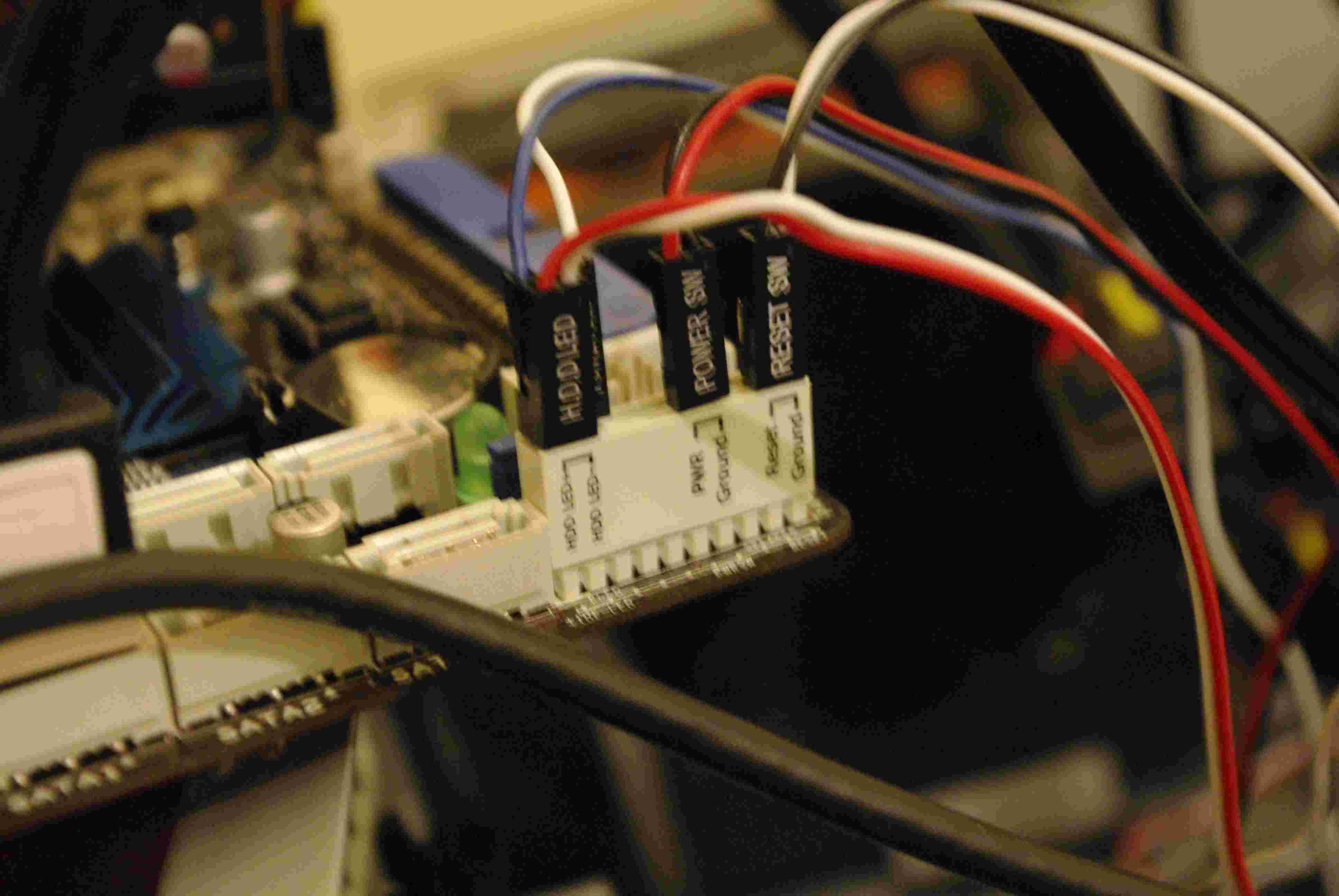

pour resumer,
le voyant vert de la cm est allumé, donc cm et alim normalement ok.
rien ne se passe au quand tu appuis sur power.
fait une photo de ton branchement des cables du boitier.
surtout le rs power et power sw.

bon resumé
si ce n'est que le ventilo de la cg bouge un un peu
pour la reconnaissance du hd c noté merci
et voila pour la photo

Si quand tu appuies sur power les ventilos tournent un peu ça vient pas des fils power.
Si ça tourne un peu il doit y avoir quelque chose qui bloque le démarrage mais quoi :o

ouai chaud le prob la, surtout quand tu n'es pas devant le pc...le je seche un peu!
tout à l'air correct niveau branchement...le voyant de la cm est vert donc elle est sous tension.
j'aurai tendance à penser à l'alim quand meme....faudrai la tester sur une autre config
