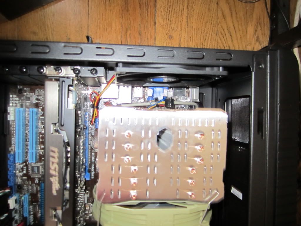

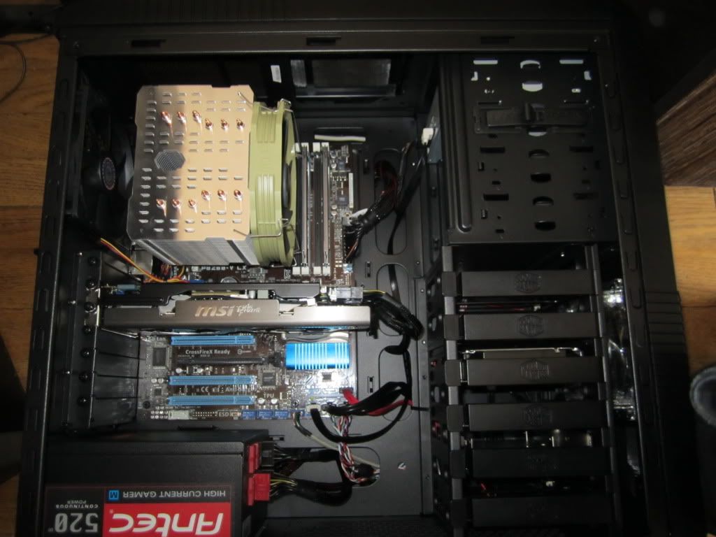

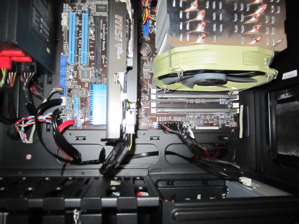

Ok la pour les branchements tout me parait ok , pars contre comme le ventirad macho et asser imposant j'arrive pas a voir si le 8 pins derrière le macho est bien brancher
rony
Messages : 21
Enregistré le : 13 mars 2012, 10:20
Re: Pc config gamer
Message non lu par rony »
je viens de verifier le 8pins est bien branché
Re: Pc config gamer
t'est sur de ton coup, parce que sur tes photos il a pas l'air d'être branché?
Il se branche derrière le rad, d'ou la galère pour le branché une fois que le rad est en place.

exdeath a écrit :t'est sur de ton coup, parce que sur tes photos il a pas l'air d'être branché?
oui j'ai verifié, c branché
