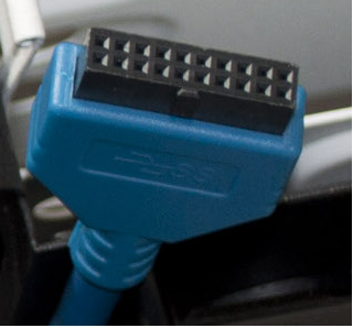

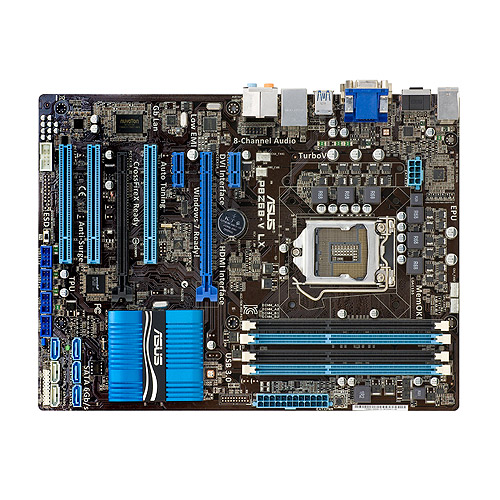

Je reviens vers vous, après le montage. Je n'ai pas réussi à trouver le branchement de la prise bleue (USB3 en façade ) du boitier sur la carte mère choisie (ASUS P8Z68-V LX).
Pouvez - vous me dire si l'USB3 se branche bien sur cette CM?
Si non, y a t'il une solution pour le brancher quand même?

Si je me gourre pas, il n'y a pas d'usb3 sur la LX.
Re: Config cohérente?
Tonton Flingueur a écrit :Si je me gourre pas, il n'y a pas d'usb3 sur la LX.
Tout à fait.

Beh !!! Je ne comprends pas. Sur cette page, ils parlent bien de USB3?
http://fr.asus.com/Motherboards/Intel_S ... P8Z68V_LX/
Et quand on clique sur le lien en savoir plus on a cette page :
http://www.asus.fr/event/USB3/innovations.htm
Je vous avais demandé si la config vous paraissait cohérente. Il me semble qu'elle l'est moins si j'ai des prises que je ne peux pas brancher...
Y a t'il un moyen par ajout sur la carte de rendre cette prise USB3 active?

Bon alors avant tout, on se calme, ce n'est pas parce que tu n'as pas des ports usb 3 en façade que ta config n'est pas cohérente.
La Z68-V LX a des ports USB 3 mais ils sont localisés à l'arrière. Donc au pire des cas si tu as un disque dur externe qui se branche en usb3 tu peux le brancher derrière, ou à la limite brancher une rallonge).
Si tu as absolument besoin de usb3 en façade (je ne vois pas trop pourquoi), tu peux prendre une carte de ce genre (tu devrais trouver beaucoup moins cher, c'est juste un exemple).
http://www.materiel.net/carte-controleu ... 76475.html
