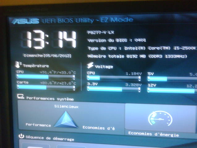

Tu pourrais nous faire quelques screens de ton UEFI qu'on vérifie qu'il est similaire avec celui dela Z68-V LX?

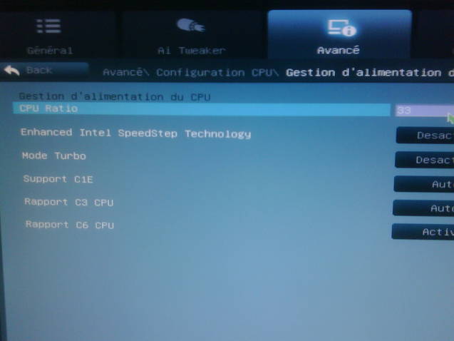

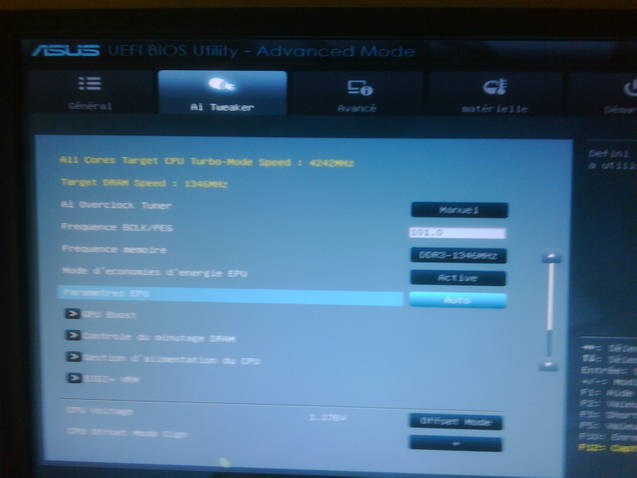

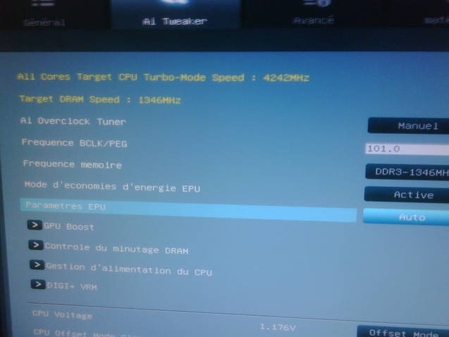

Voici les photos du BIOS.
M.
Seule la valeur 33 est acceptée même si on est OC manuel
