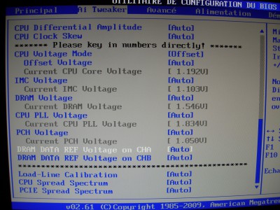

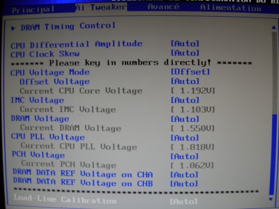

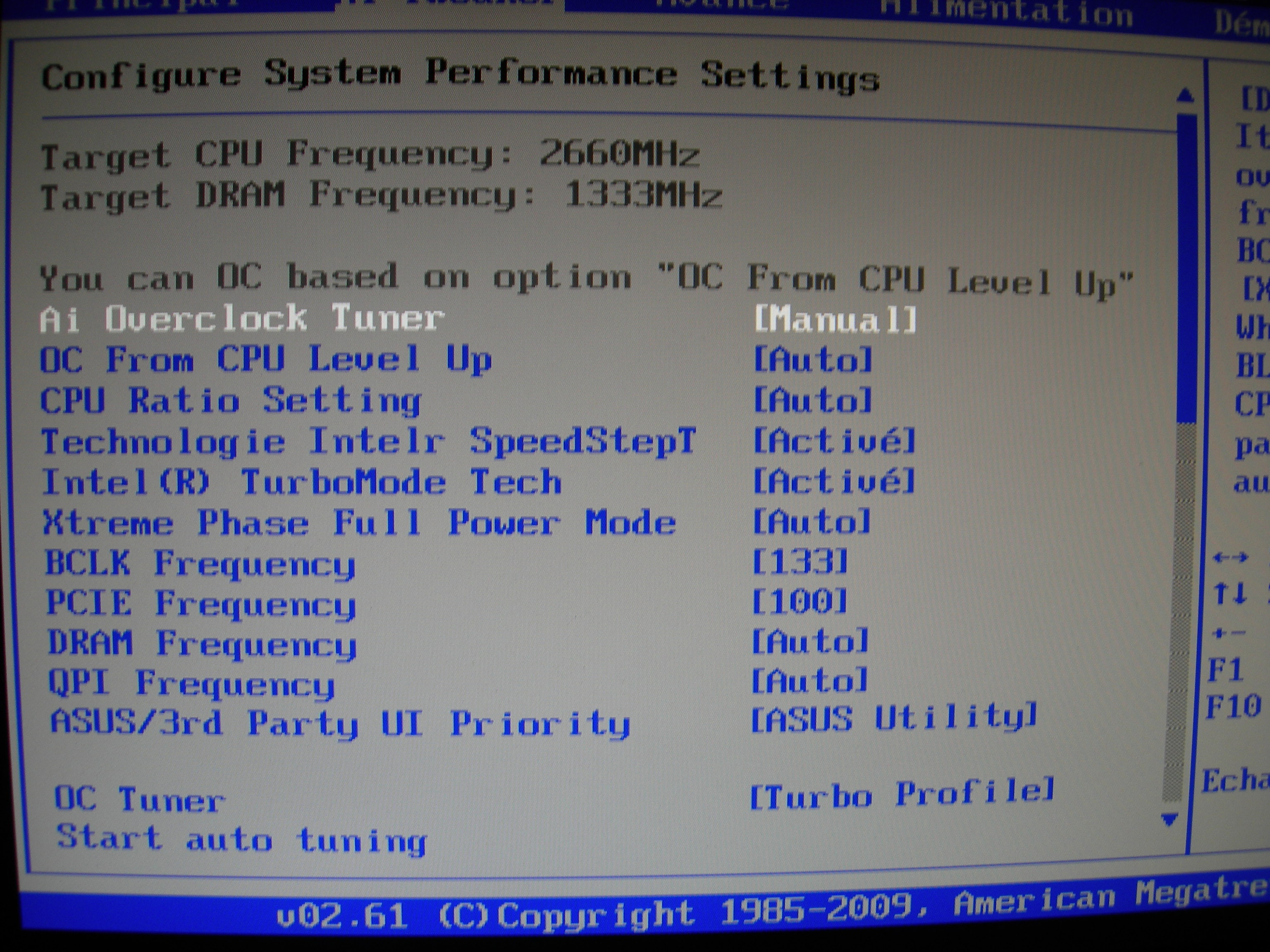

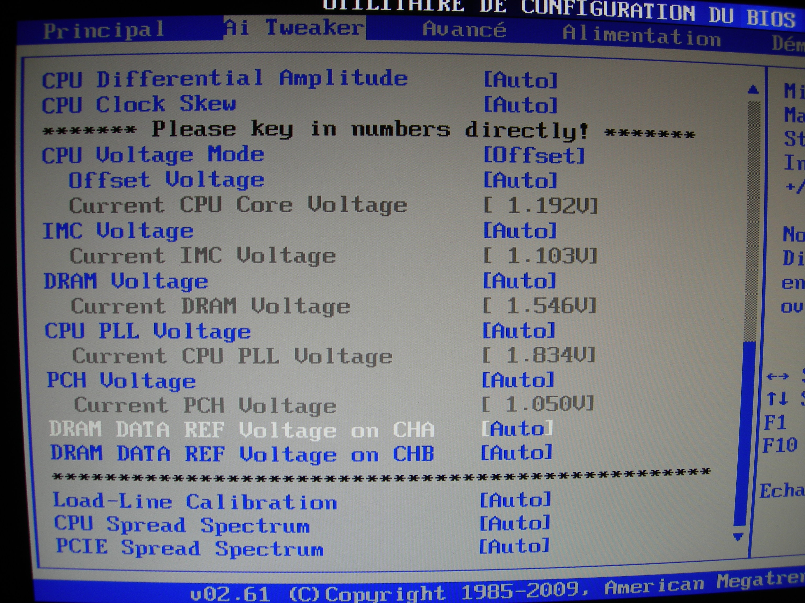

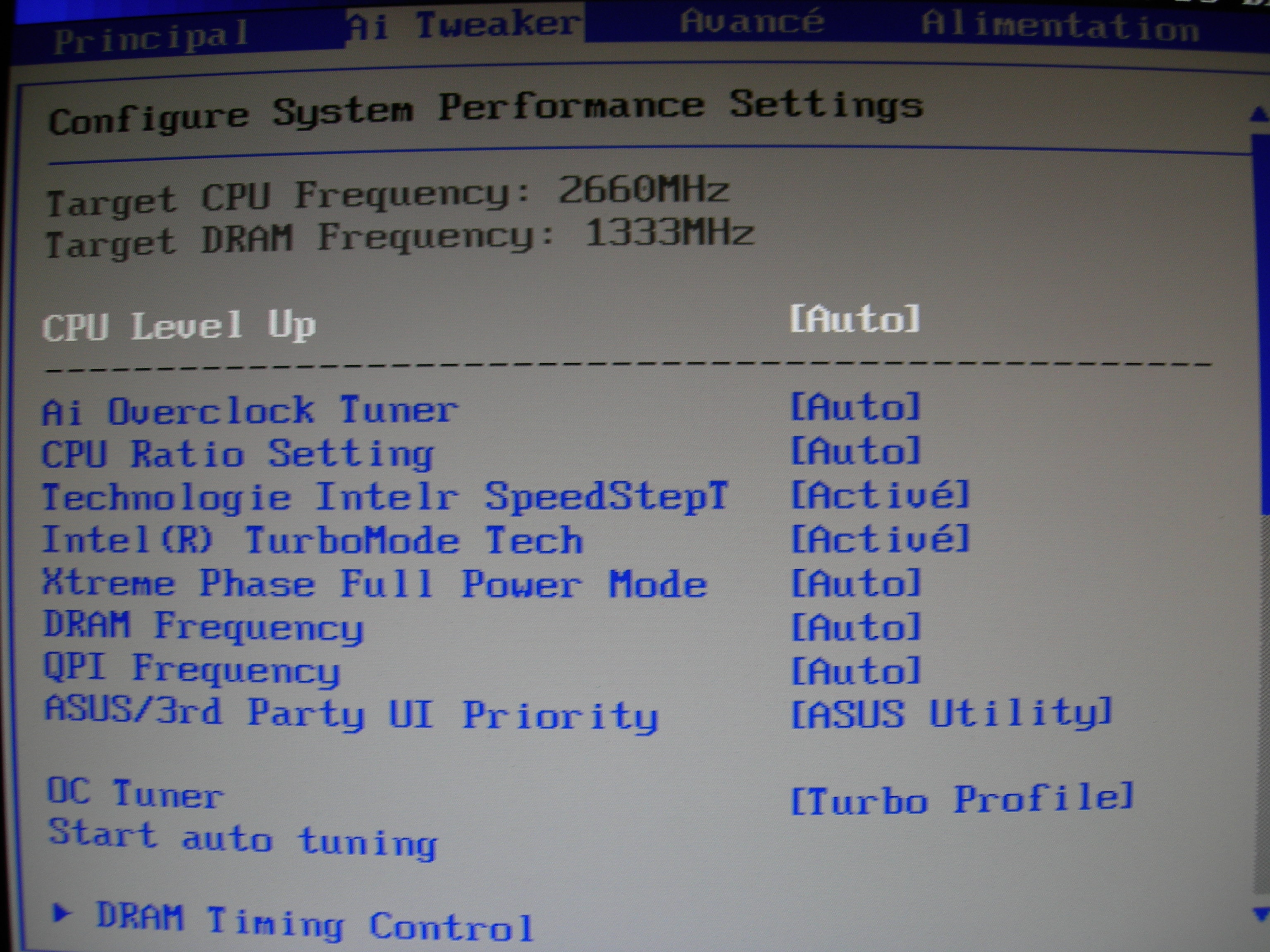

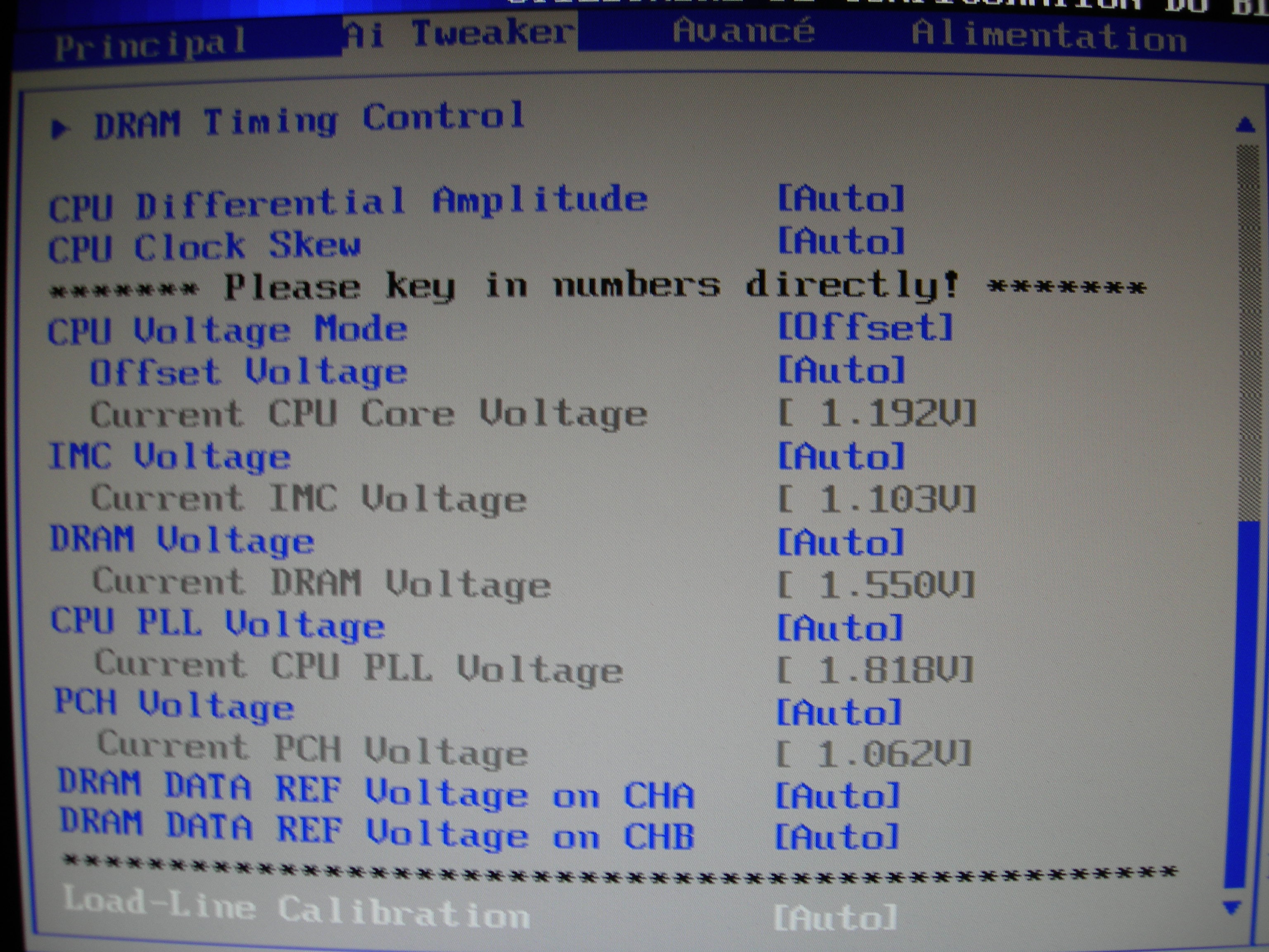

ok voici les screenshots en mode auto
Re: Besoins conseils
T'as tout en auto c'est pas bon tout ça.

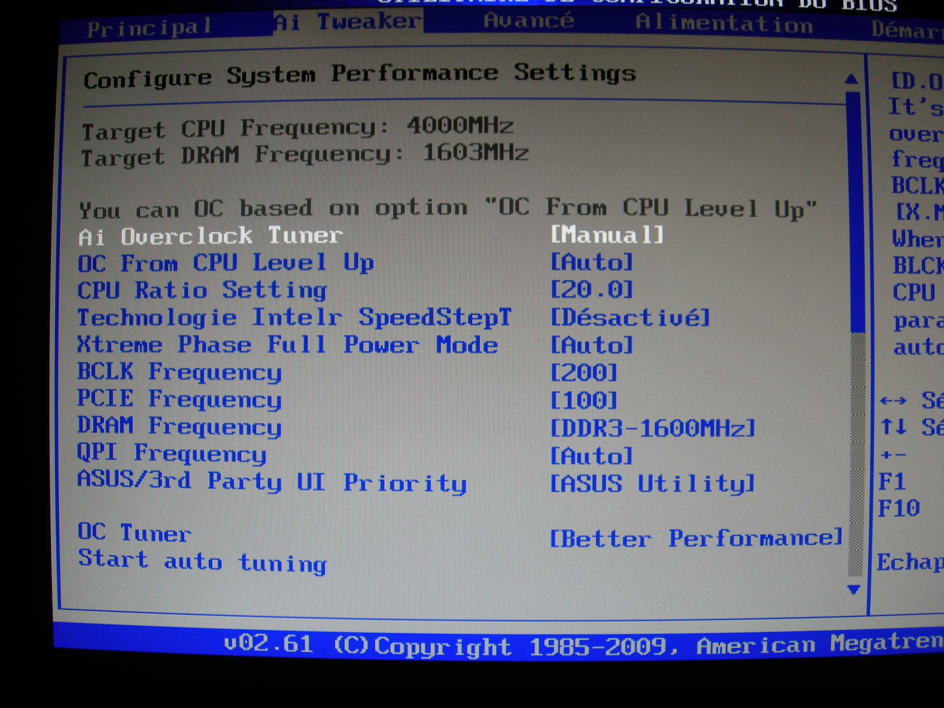

ouais j'ai vu ça, je viens de le passer en manuel
EDIT: J'ai désactivé la techno intelr speed stept

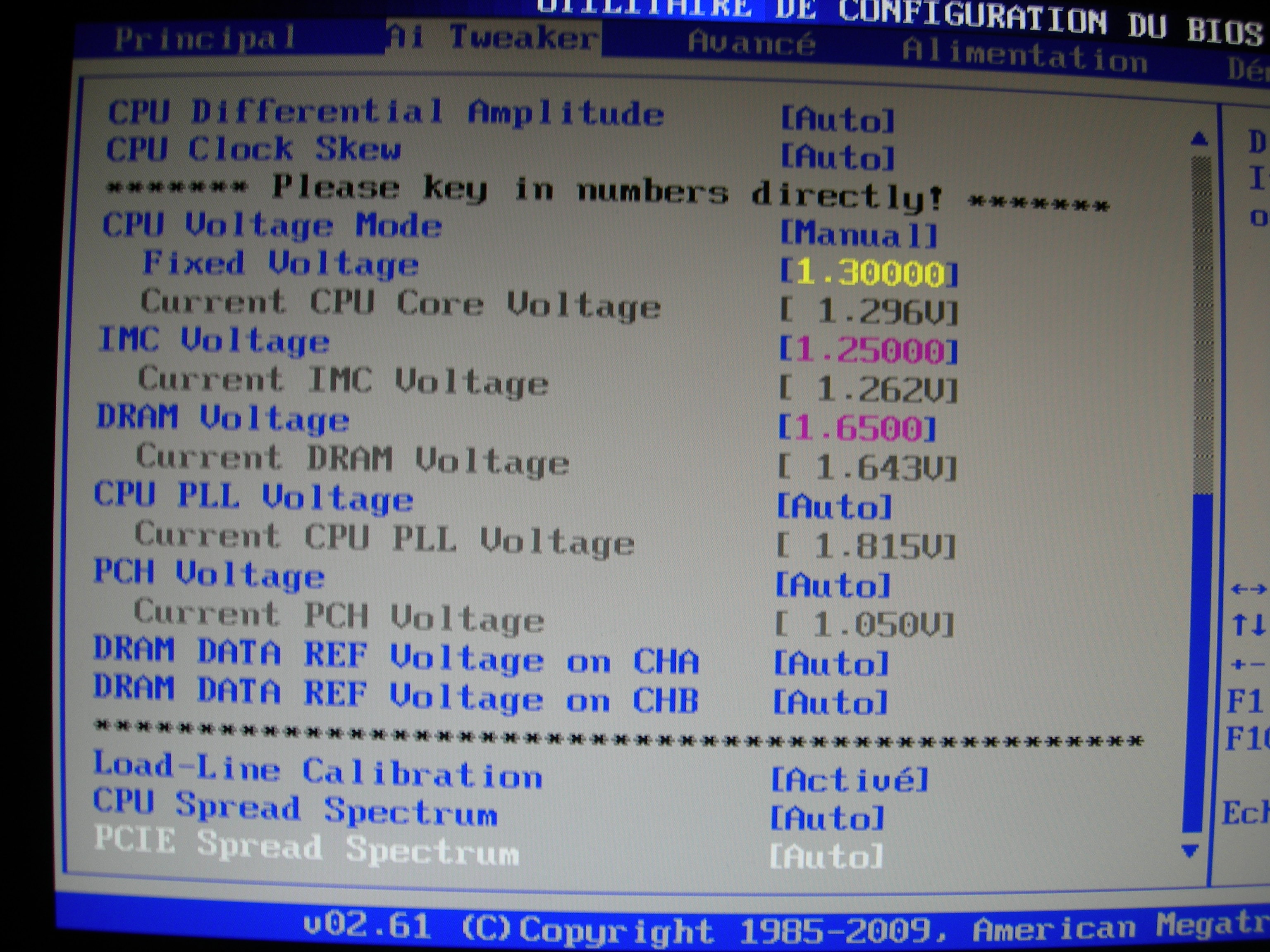

Bon j'ai réussi à atteindre le 4GHz
les températures tournent autour de 46 au repos, mais ça monte jusqu'à 80 en charge
dans prime95 le worker 2 me lâche après quelques secondes...

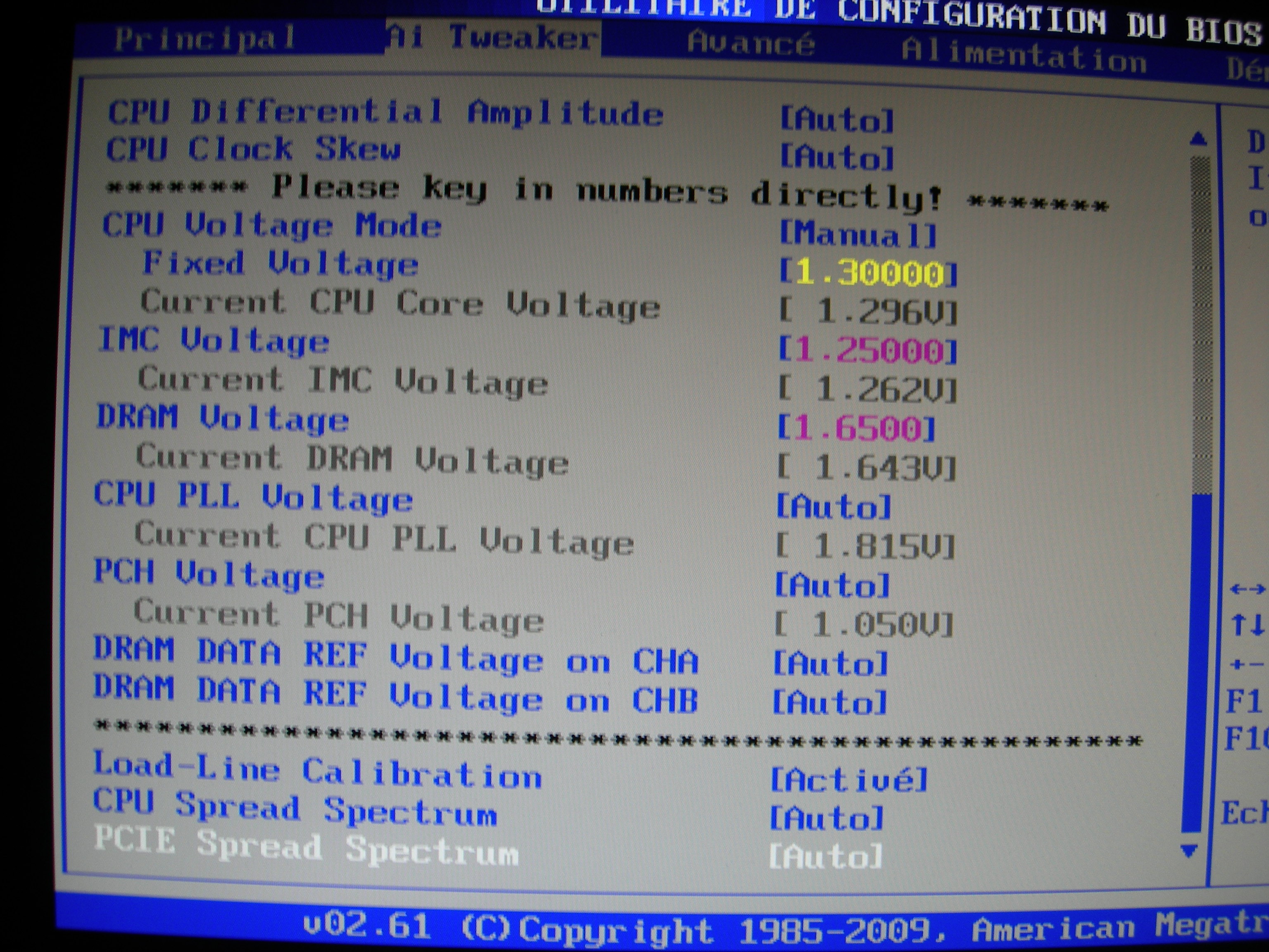

voici des screenshots de ma config:
T'as des températures hautes pour un Vcore bas. Mon Vcore est a 1.38 il me semble.
Tu as bien mis la pate thermique ?
Possible que ca vienne de la.

@Valeuh: oui je sais, je trouve ça bizarre... tu pourrais me donner tes caractéristiques que je m'en inspire comme on a presque la même config?
@Tonton Flingueur: possible, mais je crois pas que ça vienne juste de là, car fait pas mal de test avant de monter mon v-core et (au début) je dépassais pas le 60 et (après) pas le 70...
ma config par défault monte pas en au de 60 en charge... je vais vérifier demain.
