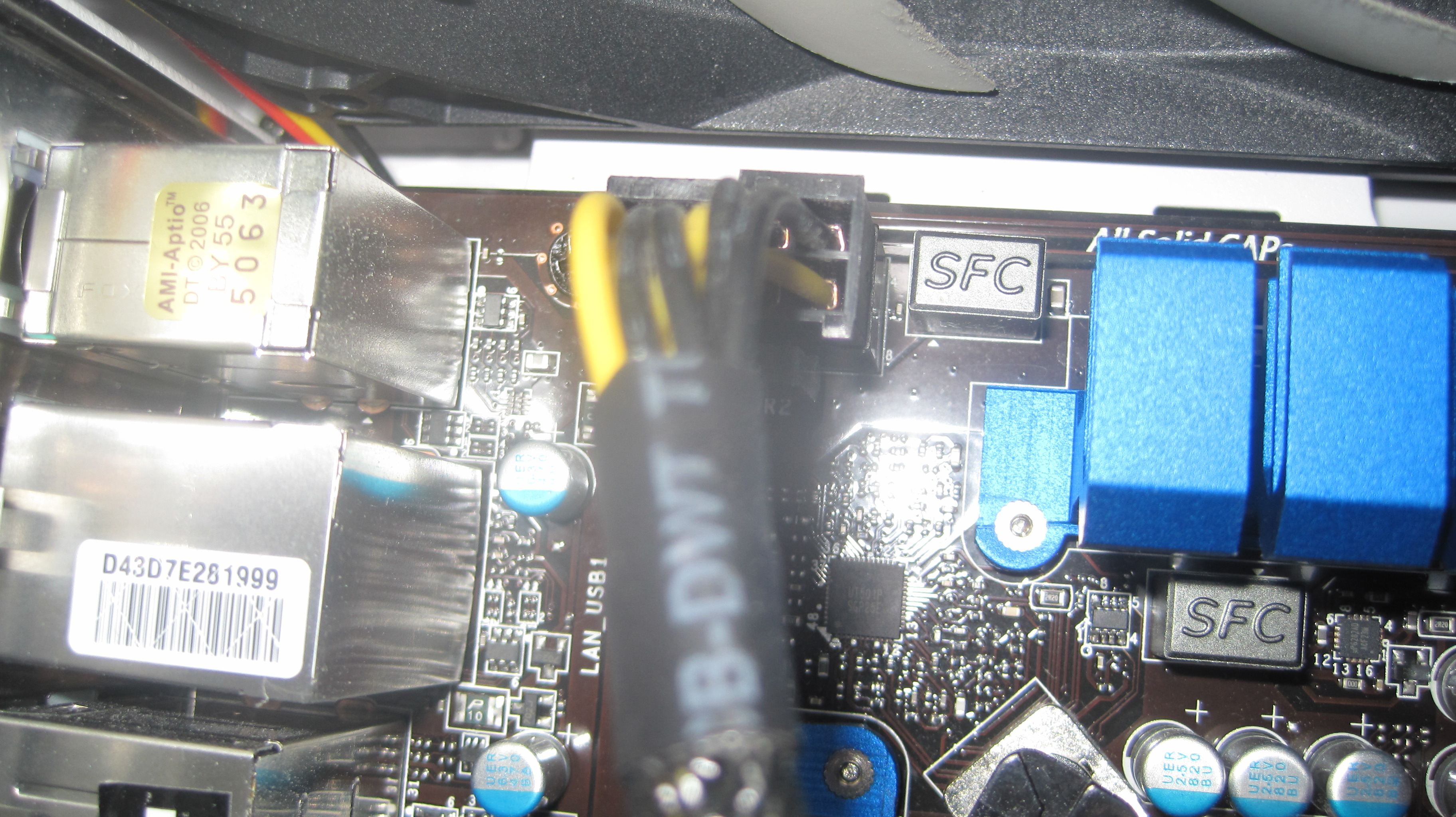

Sur les câbles il y a de marquer CSA, je pense que se sont ceux pour brancher sur la CG, car ils sont quand même dur à mettre dans le port citer, il ya un ergot derrière la prise comme celle de 24 pins, qui te sert à entendre le clic quand c'est enfoncé, et sur le port c'est ergot n'y est pas, j'ai essayer quand même de l'y mettre et c'est pareil, j'ai même plus les ventilos qui tourne

si ils sont compliquer à mettre, c'est qu'ils ne sont pas dans le bon sens.. ou alors essaye de n'en mettre qu'un, qui a la même forme de pins qu'une rangée de la connectique de la carte mère.

regarde le mien:

c'est bon, j'ai trouvé le bons sens pour mettre les fiches, mais le problème est le même, maintenant je n'ai absolument rien, même pas de bips, pas de ventilo qui tourne, que dalle

Ton alim' est une semi modulaire. Les câbles d'alimentations de la carte mère 24 pins + 8pins sont les câbles non modulaire.
Comme te l'a dit kira, tu dois avoir 2 câble 4 pins qui partent directement de ton alim', ils s'emboitent l'un dans l'autre, et tu branches se câble (8 pins) sur ta carte mère.
