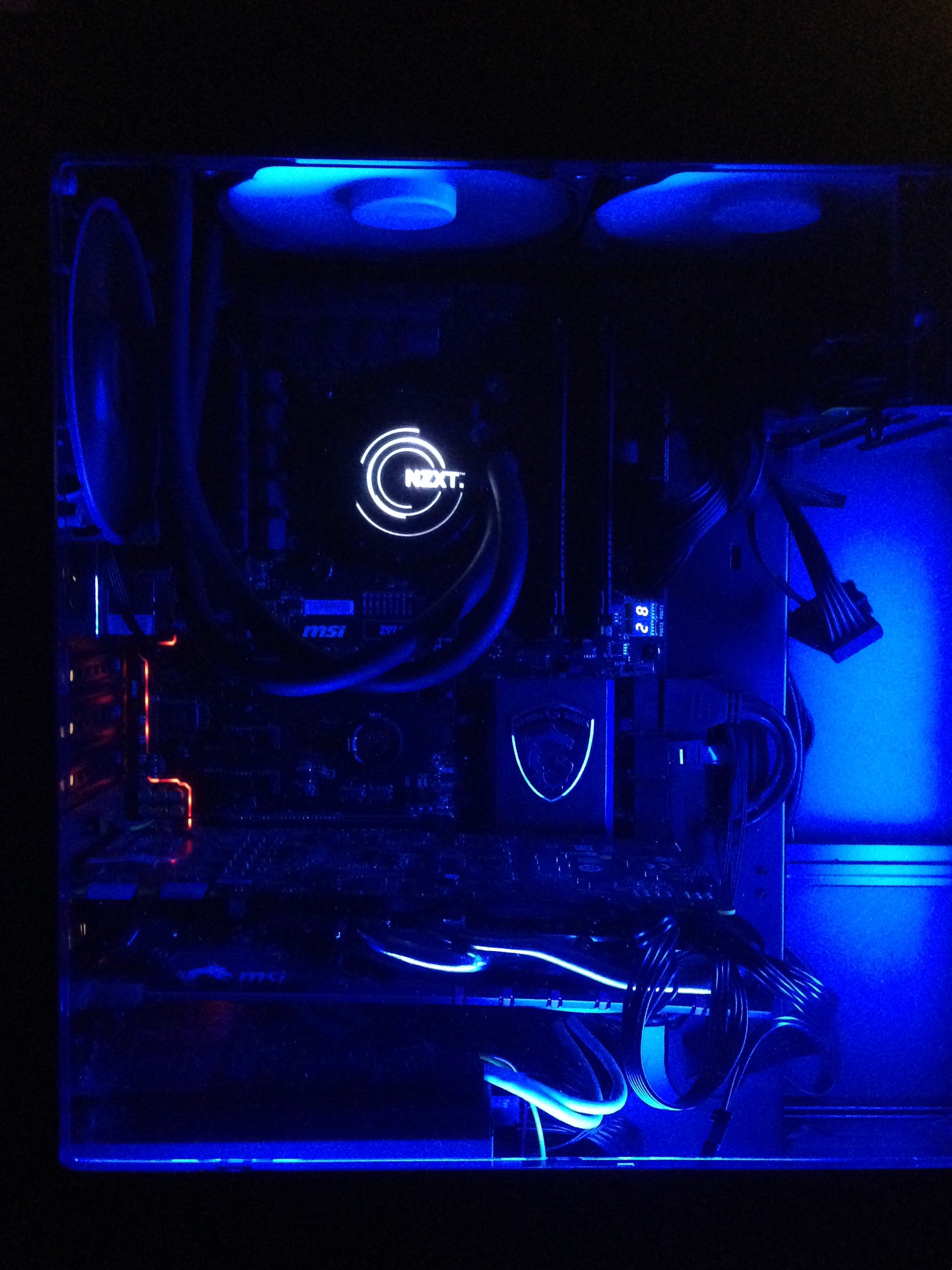

Re: Avis Config PC calcul / gamer ~ 1300€
Quelques petites images du resultat, pour le plaisir !
J'ai ajouté des néons bleus revoltec RM123.
