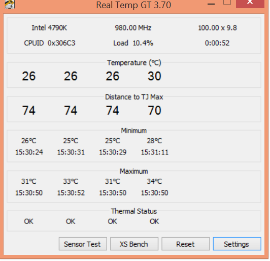

voici les temps au repos :
Merci bcp pour vos reponses les gars :)
effectivement jai manipule easytune mais il est en OC default : 1 coeur 4.4Ghz
ce que je n'ai pas compris cest que mon proc sous stress il atteint que 4.2Ghz. donc si il est overclocke il doit depasser 4.4 Ghz / en tout cas moi je ne veux pas l'overclocker pour le moment et donc si il est OC comment je fais pour restaurer ses paramètres en mode stock ?
ok pour le demontage et le remontage je vais encore le faire une autre fois sachez que la fois passe jai mis la patte thermique sur le proc ensuite je l'ai etale moi meme sur tte la surface du proc mais bon apparement cest une mauvaise facon de le faire donc je vais tt refaire

température au repos normal.
pour arreter l'OC sous easytunes, , il doit y avoir une option normal ou défaut dans le menu Oc/boost
Puis tiens nous au courant pour les vérifications du ventirad citées plus haut.
Avant de lancer un test d'occt (20 minutes suffiront) , télécharge cpu z et tu fera une copie d'écran de l'onglet cpu en charge.
copie d'écran d' occt (monitoring etc ) et de real temp le tout en charge.
