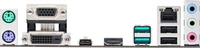

Pour ce qui est de la CM ; il faut
- Regardé aux connectiques qu'elle propose !
tout en pensant à tes besoins :japon:

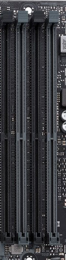

- Au nombre de slots (support) ram qu'elle supporte
que 2
Slots Ram 2x1.PNG (69.72 Kio) Vu 4544 fois
et ta barrette de 16Go d'ram est ce qui y a de mieux (garde une marge ;) )
Alors qu'avec 4
tu as ce qu'on appel, le dual channel ( Il s'agit d'exploiter les modules de mémoire par paire afin de pouvoir cumuler la bande passante !..) [donc, 2x8Go et cela te laisse une marge :D )
